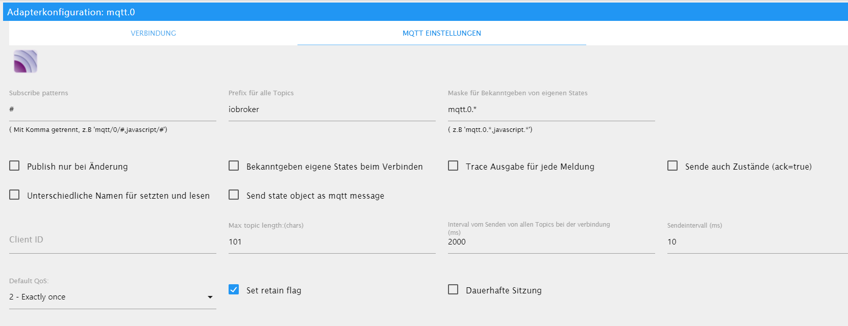

      Moin,
      Ich nutze den MQTT Broker/Client Adapter in der Version 2.3.5
      Diesen habe ich so konfiguriert das er sich mit einem vorhandenen Mosquitto MQTT Server verbindet.
      Ich habe nun ca. 60 Tasmota-Geräte die sich ebenfalls mit dem Mosquitto verbinden und ich werte per JavaScript die Zustände aus, verarbeite die JSON Meldungen usw.
      Zum Steuern der Tasmota Geräte setze ich z.B.
      mqtt.0.cmnd.Sonoff-L1-Lite178.POWER
      auf ON oder OFF
      Früher (ältere Tasmota Firmwareversionen) war es so das diese CMND Datenpubkte von den Tasmota Geräten angelegt wurden. POWER wird auch zumeist angelegt.
      Das obige Gerät ist eine LED Lichterkette und kennt z.B. auch noch
      mqtt.0.cmnd.Sonoff-L1-Lite178.Dimmer
      mqtt.0.cmnd.Sonoff-L1-Lite178.Color
      welche aber nicht angelegt werden.
      Und will ich per Skript diese MQTT Datenpunkte ansteuern.
      setState("mqtt.0.cmnd.Sonoff-L1-Lite178.Color", "#FF0000");
      Mein Skript meckert weil es diese Datenpunkt nicht gibt.
      Nagut, lege ich diesen eben an:
      createState("mqtt.0.cmnd." + s_DeviceName2 + ".Color", false, {
          read: true,
          write: true,
          type: 'string',
          def: "#FF0000"
      Das funktioniert aber nicht, der Datenpunkt wird nicht erzeugt.
      Lege ich den z.B. per MQTT Explorer an funktioniert alles, auch das Skript kann hinterher damit arbeiten.
      ich würde die aber gerne aus dem Skript heraus anlegen können - was mache ich falsch? Muss ich da noch übergeben oder im MQTT Adapter anders einstellen?
