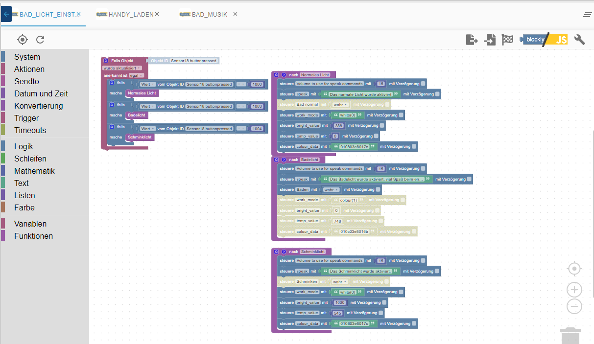

      ich möchte gerne meine Deckenlampe per Aqara Smart Switch farblich ändern. Die Funktionen Normales Licht und Schminklicht klappen wunderbar. Nur das Badelicht will nicht so richtig. Badlichteinstellung.png
      Dieser Fehler steht im Log:
      tuya.0 2021-02-28 18:31:29.311 error (17407) Datatype for bf1316881876bbd878g8r3.21 differs from expected, ignore state change! Please write correct datatype (number)
      Weiß nicht ob es damit was zu tun hat.

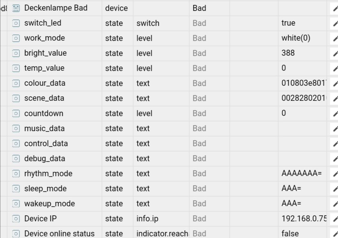

        @lustig29 sagte: Please write correct datatype (number)
        work_mode ist anscheinend ein Multistate-Datenpunkt und möchte Zahlen 0 oder 1.
          lustig29 @paul53 last edited by
          Aber warum gehen dann die anderen 2 Funktionen?
