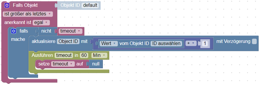

              paul53 @Baummy last edited by paul53
              @baummy
              Für den Zugriff auf die Timer-Variable timeout muss erst einmal ein Dummy-Variable erstellt werden:
              oder den Export verwenden:
               <variables>
               </variables>
               <block type="on_ext" id="@cU*#kZG[yp)D61sNOdi" x="-687" y="-362">
                 <field name="CONDITION">gt</field>
                 <value name="OID0">
                   <shadow type="field_oid" id="HEniw3^l=PY[E`%F:][}">
                     <field name="oid">mihome.0.devices.sensor_wleak_aq1_158d00041f4a74.state</field>
                   <block type="controls_if" id="_[B,/R4HQ0lQcXy@hX?q">
                       <block type="logic_negate" id="LrHPJ4=6dq:A?ndFatkD">
                         <value name="BOOL">
                           <block type="variables_get" id="TKm{(!TWxQ$@C-sX@r=L">
                             <field name="VAR" id="timeout" variabletype="timeout">timeout</field>
                       <block type="update" id="~Tcti)P:6mduSO?TOAMW">
                         <field name="OID">mihome.0.devices.sensor_wleak_aq1_158d00041f4a74.Counter</field>
                           <block type="math_arithmetic" id="=VpaF{!0B|LM#^qvGZ)p">
                             <field name="OP">ADD</field>
                               <shadow xmlns="http://www.w3.org/1999/xhtml" type="math_number" id="13[2d|-R}d{2A}ph-,=4">
                                 <field name="NUM">1</field>
                               <block type="get_value" id="bWU!jRYkauKO?;5C)20k">
                               <shadow type="math_number" id="`gT.8i?q:M+8Q-Sk;i(v">
                           <block type="timeouts_settimeout" id="Wl,NgV]:+!.=qcM2a{I8">
                             <field name="DELAY">60</field>
                               <block type="variables_set" id="3(=EawAxO.||E{q~1s:c">
                                   <block type="logic_null" id="dg]2v39cL!RGb:hg_p0X"></block>
                Baummy @paul53 last edited by
                @paul53 Hallo Paul!
                Sorry für die späte Rückmeldung!! Also ich habe den Skript komplett eingefügt und getestet. Hat auf Anhieb funktioniert. Auch wenn ich dieses Skript nicht komplett nachvollziehen kann 😅
                Aber egal, trotzdem DANKE!!!
                • realwax
                  realwax last edited by
                  @baummy Timeout ist super um einen Block nach einer Zeit auszuführen. Das restliche Skript läuft aber weiter. Diese Fnuktion wurde später eingefügt...685360b3-e6ea-4971-942f-ca91c3f79e9b-image.png
