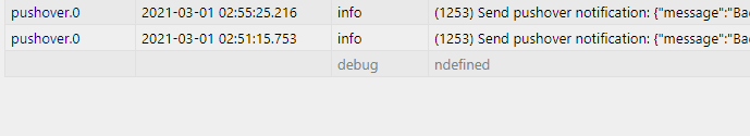

                Ergänzend: Im eigentlichen Log stört der Eintrag nicht wirklich, doch im Log-Reiter vom Admin wird das Log an dieser Stelle abgeschnitten und man sieht nicht was davor war:
                Da ist also irgendwas auf debug (keiner meiner Instanzen ist auf debug) und sogar undefined wird nicht ganz ausgeschrieben. Das {1} fügt die Forensoftware ein, das ist im Log nicht zu sehen.

                    @arteck Du meinst direkt in der Log-Datei auf der SSD? Im Prinzip auch nichts anderes:
                    2021-03-01 00:21:08.054  - ^[[33mwarn^[[39m: fullybrowser.0 (388) updateDeviceERROR 192.168.3.20
                    undefined
                    2021-03-01 02:51:15.753  - ^[[32minfo^[[39m: pushover.0 (1253) Send pushover notification: {"message":"BackItUp:\nEine neue iobroker Sicherung wurde am 01. Maerz 2021 um 02:51 Uhr erstellt und unter //192.168.1.10/backup/ioBroke ...
