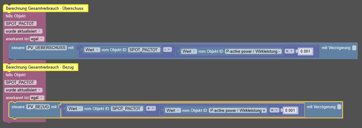

      Hallo in die Runde!
      Ich bin dabei meine ersten gehversuche in Blockly zu unternehmen.
      Zur Ermittlung meines Energieverbrauchs, ist eine kleine Berechnung notwendig.
      Diese Werte möchte ich dann in der VIS darstellen.
      Gesagt, getan...
      In dersten Zeile soll der Überschuss via Subtraktion von zwei Werten aus entsprechenden Datenpunkten gebildet und dann als PV_UEBERSCHUSS geschrieben werden. Die zweite Operation ist eine Addition aus zwei Werten.
      Leider kommt folgendes Fehlerlog, womit ich gar nicht klar komme:
      1.3.2021, 12:45:47.055	[info ]: javascript.0 (12935) Stop script script.js.common.PV_GESAMTVERBRAUCH
      1.3.2021, 12:45:47.068	[info ]: javascript.0 (12935) Start javascript script.js.common.PV_GESAMTVERBRAUCH
      1.3.2021, 12:45:47.085	[error]: javascript.0 (12935) script.js.common.PV_GESAMTVERBRAUCH: /opt/iobroker/node_modules/iobroker.javascript/lib/scheduler.js:330
      1.3.2021, 12:45:47.086	[error]: javascript.0 (12935)     at script.js.common.PV_GESAMTVERBRAUCH:9:1
      In den Objekten stehen bereits zwei Werte, die sich aber nicht mehr ändern:
      Die Werte sind ROT, was immer nichts Gutes bedeutet...
      Was mache ich falsch?
      Stehen die Scripte unter "common" richtig?
      Was bedeuten die Fehler?
      Vielen Dank schon einmal vorab...

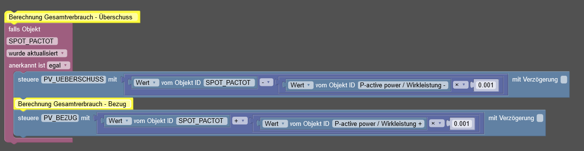

                      Ihr habt sicherlich Recht, dass die Anleitung zu studieren hilfreich ist. Doch nach langem Lesen wird man scheinbar blind und versteht noch weniger.
                      Das mit dem Trigger ist einleuchtend.
                      Sobald sich der Wert ändert, sollen die Rechenoperationen ausgeführt werden.
                      Sieht für mich schlüssig aus!
                      Doch der Fehlerlog besagt etwas anderes!
                      1.3.2021, 13:09:08.305	[info ]: javascript.0 (16117) Stop script script.js.common.PV_GESAMTVERBRAUCH
                      1.3.2021, 13:09:08.367	[info ]: javascript.0 (16117) Start javascript script.js.common.PV_GESAMTVERBRAUCH
                      1.3.2021, 13:09:08.384	[warn ]: javascript.0 (16117)     at script.js.common.PV_GESAMTVERBRAUCH:7:1
                      1.3.2021, 13:09:08.386	[error]: javascript.0 (16117) script.js.common.PV_GESAMTVERBRAUCH: /opt/iobroker/node_modules/iobroker.javascript/lib/scheduler.js:330
                      1.3.2021, 13:09:08.387	[error]: javascript.0 (16117)     at script.js.common.PV_GESAMTVERBRAUCH:18:1
                      ... und das verstehe ich nicht - wo muss ich den Fehler suchen!?
                      Homoran J 2 Replies Last reply Reply Quote 0

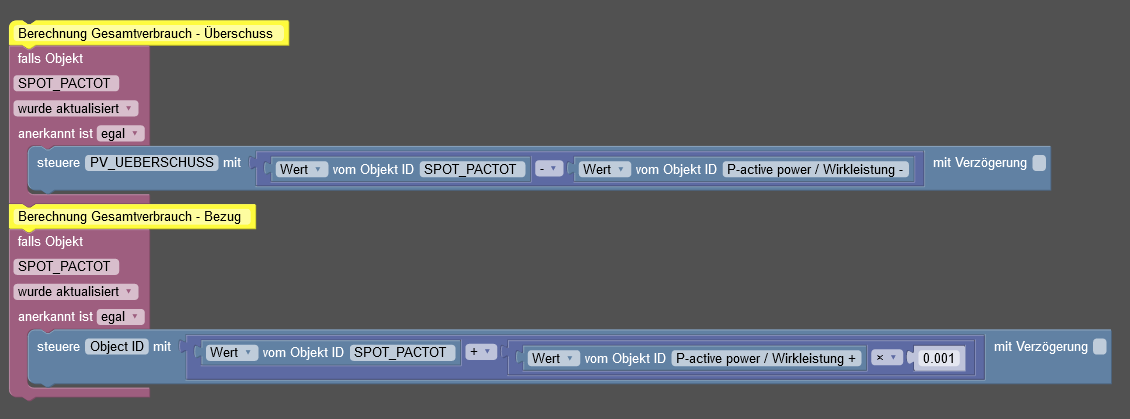

                        Homoran Global Moderator Administrators @ub.privat last edited by
                        @ub-privat sagte in Erstes Blockly und ich bin am scheitern!?:
                        rechts oben die Ansicht von Blockly in javascript umstellen (nicht die Konvertierung!) und an den angegebenen Stellen suchen:
                        • PV_GESAMTVERBRAUCH:7:1 Zeile 7, Position 1
                        • PV_GESAMTVERBRAUCH:18:1 Zeile 18, Position 1
                        Im zweiten Blockly steht in steuere keine ID
                        ub.privat 1 Reply Last reply Reply Quote 0

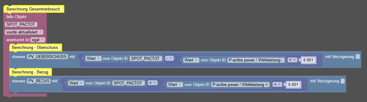

                          Jan1 @ub.privat last edited by
                          @ub-privat
                          und wenn zwei mal mit dem selben DP getriggert werden soll, kannst auch ein einzigen trigger nehmen, dann auf wurde geändert, könnte auch besser sein.
                          • ub.privat
                            ub.privat @Homoran last edited by
                            Vielen Dank für die guten Hinweise:
                            Wenn ich entsprechend umstelle:
                            // Berechnung Gesamtverbrauch - Überschuss
                            on({id: "sma-speedwire.0.SPOT_PACTOT"/*SPOT_PACTOT*/, change: "any"}, function (obj) {
                              var value = obj.state.val;
                              setState("javascript.0.PV_GESAMTVERBRAUCH.PV_UEBERSCHUSS"/*PV_UEBERSCHUSS*/, (getState("sma-speedwire.0.SPOT_PACTOT").val - getState("sma-em.0.3006123832.psurplus").val * 0.001));
                            // Berechnung Gesamtverbrauch - Bezug
                              setState("javascript.0.PV_GESAMTVERBRAUCH.PV_BEZUG"/*PV_BEZUG*/, (getState("sma-speedwire.0.SPOT_PACTOT").val + getState("sma-em.0.3006123832.pregard").val * 0.001));
                            wede ich nicht wirklich schlauer. Die Datenpunkte habe ich überprüft.
                            Übersehe ich noch etwas?

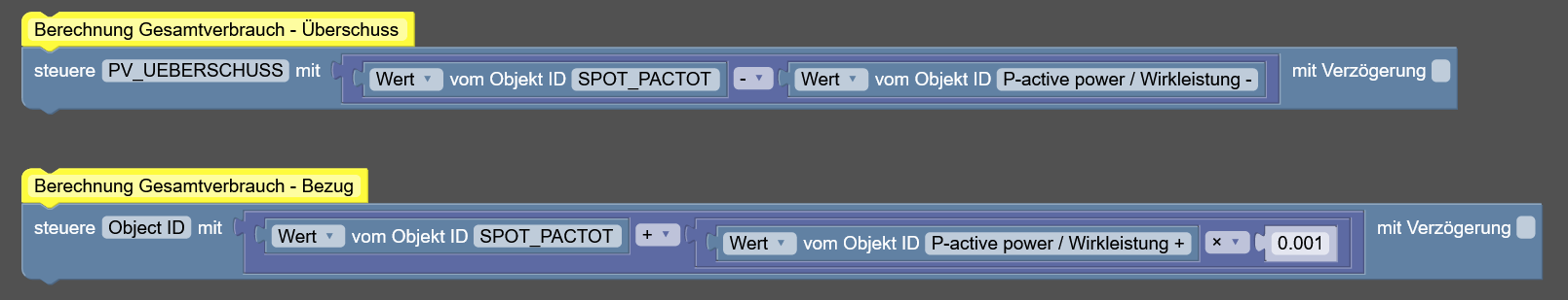

                                ist das überhaupt das gepostete Script?
                                Stimmen die Zeilennummern im Code?
                                In Zeile 7 ist der Kommentar, und Zeile 18 gibt es gar nicht
                                Starte mal die Instanz neu
                                • ub.privat
                                  Der Neustart der Instanz scheint des Rätsels Lösung...

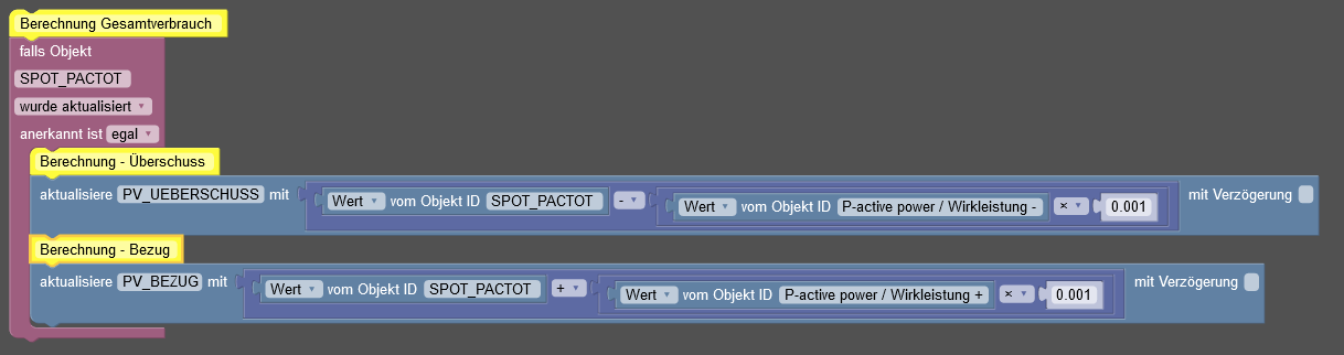

                                      • ub.privat
                                        Die Punkte sind selbst erstellt, werde das ändern:
                                        Schaut dann so aus:

                                            Homoran Global Moderator Administrators @Jan1 last edited by
                                            @jan1 sagte in Erstes Blockly und ich bin am scheitern!?:
                                            Ist das wirklich relevant, ob man hier aktualisiere oder steure nimmt?
                                            Hier nur kosmetisch. Dann gibt es keine roten Werte 😉
                                            bei Steuerung von Adaptern über deren Datenpunkte muss steuere genommen werden um dem Adapter zu sagen, dass dieser etwas tun soll.
                                            Nach getaner Arbeit setzt dieser dann das ACK-Flag auf true (was beim aktualisiere von vornherein gesetzt wird)
                                            J ub.privat 2 Replies Last reply Reply Quote 0
