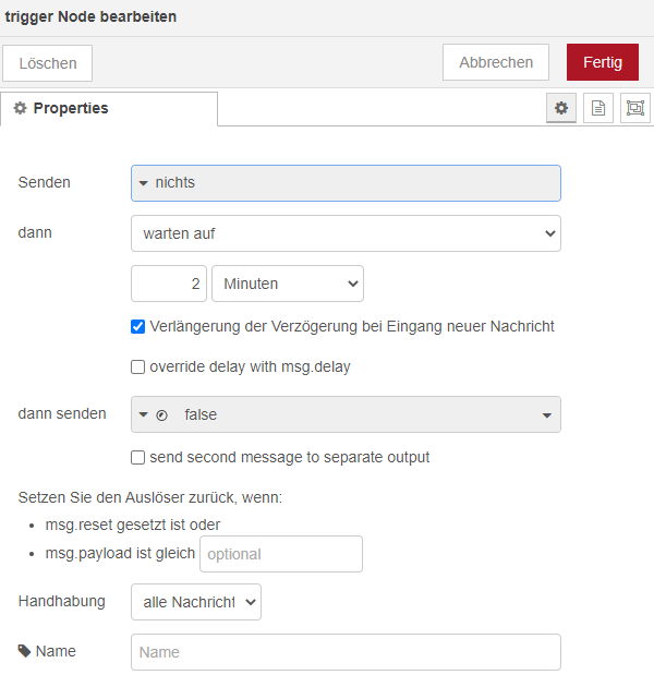

        @xdelta Ich überprüfe Inaktivität meist super simpel mit der trigger Node. Da brauch ich keine Zeitstempel und nichts. Die trigger Node ist so konfiguriert, dass sei am Anfang also bei der 1. Nachricht "true" rausschickt (kann man auch sein lassen), dann nach der Zeitspanne die ich überwachen will "false", falls keine neue Nachricht kommt. Damit gibts keine Schleifen und der ganze Mechanismus wird erst dann angetriggert, wenn einmal eine Nachricht angekommen ist.
        In Deinem Fall würde also nach 2 Minuten eine Mail getriggert, wenn das der zu überwachende Zeitraum ist. Sobald dann aber keine Aktivität mehr stattfindet wird auch nichts mehr getriggert.
        So das ist alles:
        Der Inaktivitätszeitraum, ab dem Alarm geschlagen wird, ist natürlich beliebig. 😉

          Ich bin davon ausgegangen, dass Netatmo auch direkt was in einen Datenpunkt (node-red.0.Netatmo_LastEntry) schreibt - deshalb die Idee mit dem Trigger.
          Wenn ich Dein Skript richtig interpretiere, wird dies ja angetriggert, wenn sich in dem Datenpunkt was ändert. Und wie gesagt, das kannst ja dann auch mit einer iobroker IN node überwachen.
          Theoretisch kannst Du den Trigger auch umdrehen. In dem Fall würde Deine Funktion immer wegen Zeitüberschreitung Alarm schlagen. Der Trigger sendet nur einmal eine Nachricht zu Beginn/Start und würde erst wieder zurückgesetzt, wenn keine Nachrichten mehr kommen (also keine Zeitüberschreitungen mehr stattfinden). Ist beides möglich.
