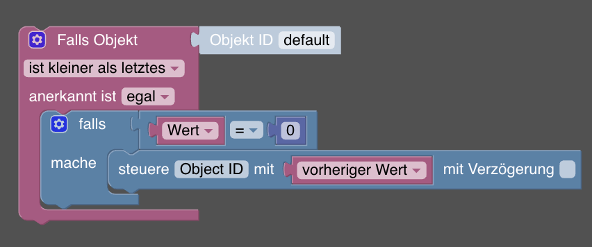

              Für Zähler die die normalerweise nach oben Zählen:
              Trigger auf "wert ist kleiner als vorher"
              Darin: Abfrage ob neuer wert 0 ist. Wenn ja, dann vorherigen wert nehmen, entsprechend sichern.
              Für Zähler die normalerweise nach unten zählen:
              Trigger auf "wert ist grösser als vorher"
              Das ganze geht nur dann nicht wenn der Wert im Zähler beliebige Werte annehmen kann. Dann muss mit den bisher bereits angebotenen Zeitverfahren gearbeitet werden.

              Beispiel: Da wo ich das steuere eingebaut hat kann natürlich noch mehr stehen.

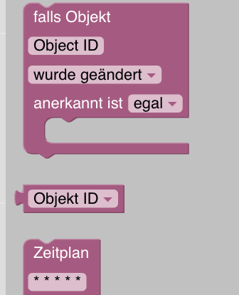

                    Musst du gar nicht. Im Trigger hast du jeweils den aktuellen Wert und den vorherigen Wert direkt zur Verfügung. Dazu gibt es im Trigger Bereich diesen Baustein:
                    Den (wo aktuell Objekt ID drin steht) kann man auf "wert", i.e. den aktuellen Wert des DP der den Trigger ausgelöst hat sowie "vorherigen wert", sprich den Wert den der DP hatte bevor der Trigger ausgelöst wurde.

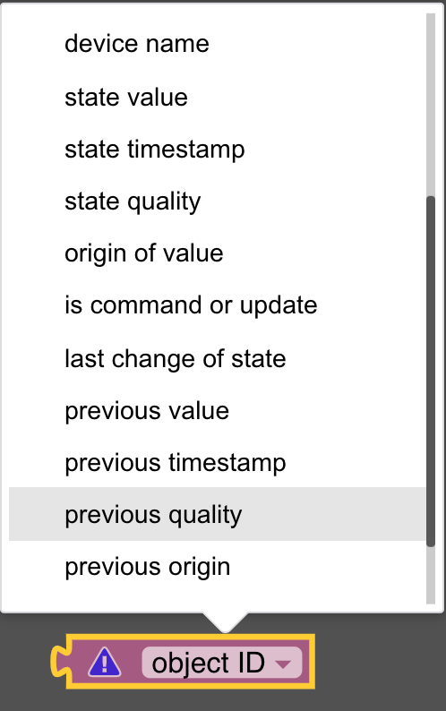

                          Du musst im Trigger den Baustein nehmen an dem in dem Bild "Objekt ID" steht.
                          Der lässt sich auf "vorherigen Wert" einstellen und beinhaltet den Wert bevor der Trigger ausgelöst hat.
                          A.
