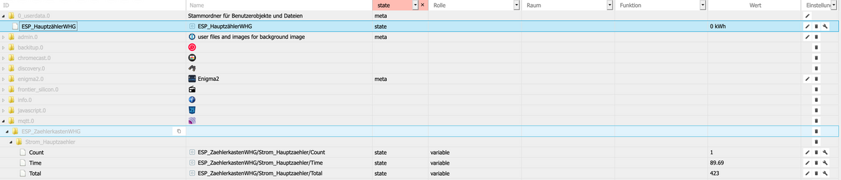

      Ich würde gerne meinen Smart Meter mit S0 Ausgang in meinen io brocker einbinden.
      Im moment hab ich einen ESP32 mit der Firmware von ESPeasy am laufen und logge die Impulse mit.
      Bei meinem Zähler entsprechen 1600imp / 1 KWh.
      die Pulse werden schon an iobroker übertragen und dort geloggt.
      Wie schaffe ich es jetzt den Impulswert erstens in kWh umzurechnen ? Wie oder muss ich einen Datenpunkt erstellen.
      Danke für eure hilfe.

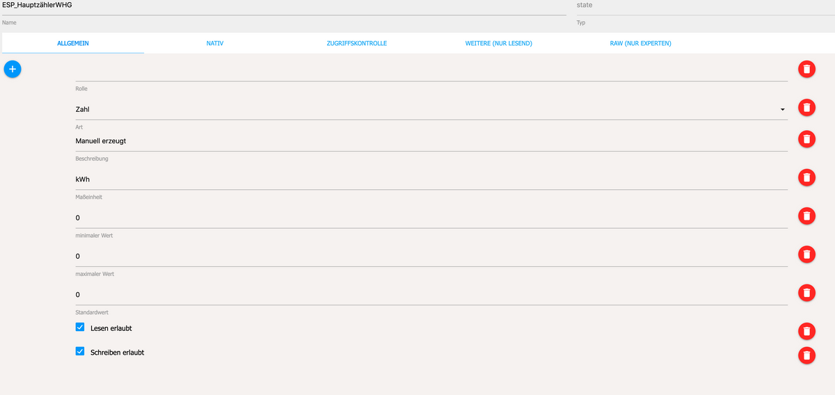

        Erstelle im Tab "Objekte" unter "0_userdata.0" einen Datenpunkt vom Typ "Zahl" mit der Einheit "kWh" für den Zählerstand und gebe den Anfangszählerstand ein. Mit einem kleinen Blockly-Skript kann dann weiter gezählt werden.
          pmunz last edited by pmunz
          Danke für deine Hilfe, ich hab mir einen Datenpunkt wie du beschrieben hast erstellt aber irgendwie komm ich mit dem Blockly nicht in schuss.

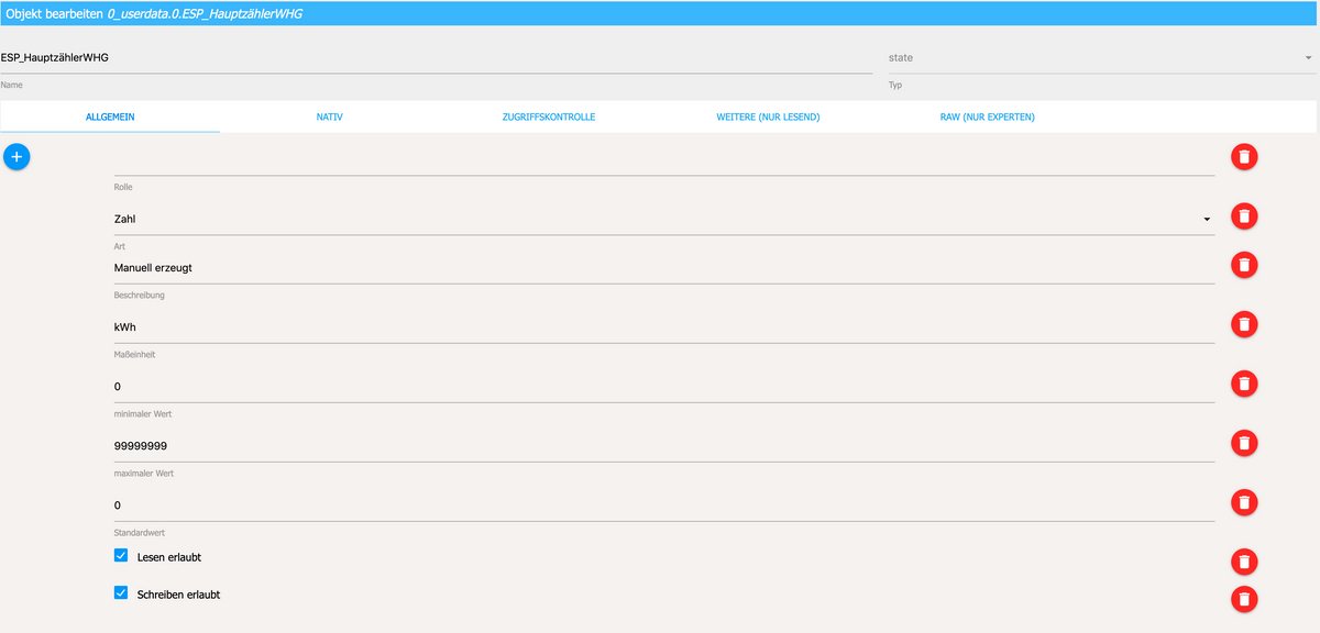

          mein Impuls-Counter zeigt im Moment ca 360 an natürlich steigend.
          was hab ich da wieder falsch gemacht ?
            Homoran Global Moderator Administrators @pmunz last edited by
            @pmunz du musst bei max natürlich einen ausreichend hohen Wert eintragen

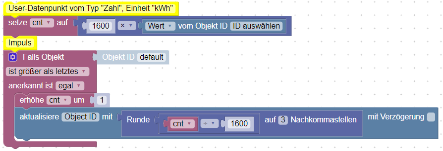

                  paul53 @pmunz last edited by paul53
                  @pmunz sagte: mein Blockly im moment:
                  Du liest den falschen Datenpunkt bei Skriptstart ein. Verwende bitte nicht "Wert" für eine Variable, da es irritiert.

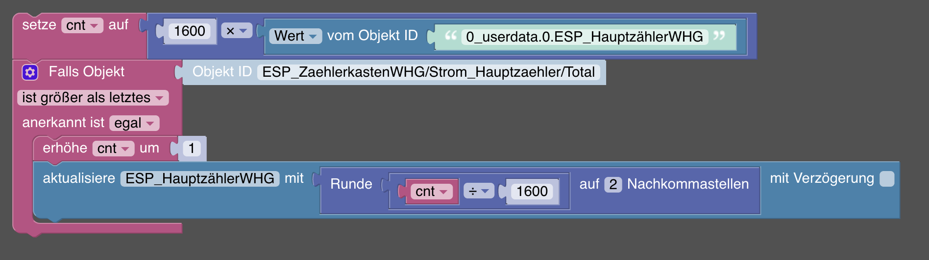

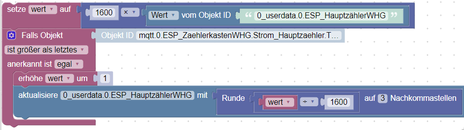

                      ich konnte das jetzt testen komm aber auf keinen grünen zweig, die Impulse meines Zählers kommen schön im iobroker an und werden hochgezählt seit gestern :
                      Mein Blockly das von euch Empfohlen läuft anscheinend aber die kWh werte in klarzext sind unverständlich, ich verstehe nicht wie er zu dieser summe bzw diesem kWh Wert kommt :

                                              <field name="NUM">1600</field>
                                            <block type="math_arithmetic" id="+kEi+?y3-h/RA~M-9^o[">
                                              <field name="OP">DIVIDE</field>
                                                <shadow type="math_number" id="wXRqTRp|GoRiiSBoX7M*">
                                                  <field name="NUM">1</field>
                                                <block type="variables_get" id="w_YkhGsd4.;vZfh_!U6@">
                                                  <field name="VAR" id="Y*)uQOfA3A0pswm8w1GH">cnt</field>
                                                <shadow type="math_number" id="sDH~Nl)d;nN]Hh1eDyQS">

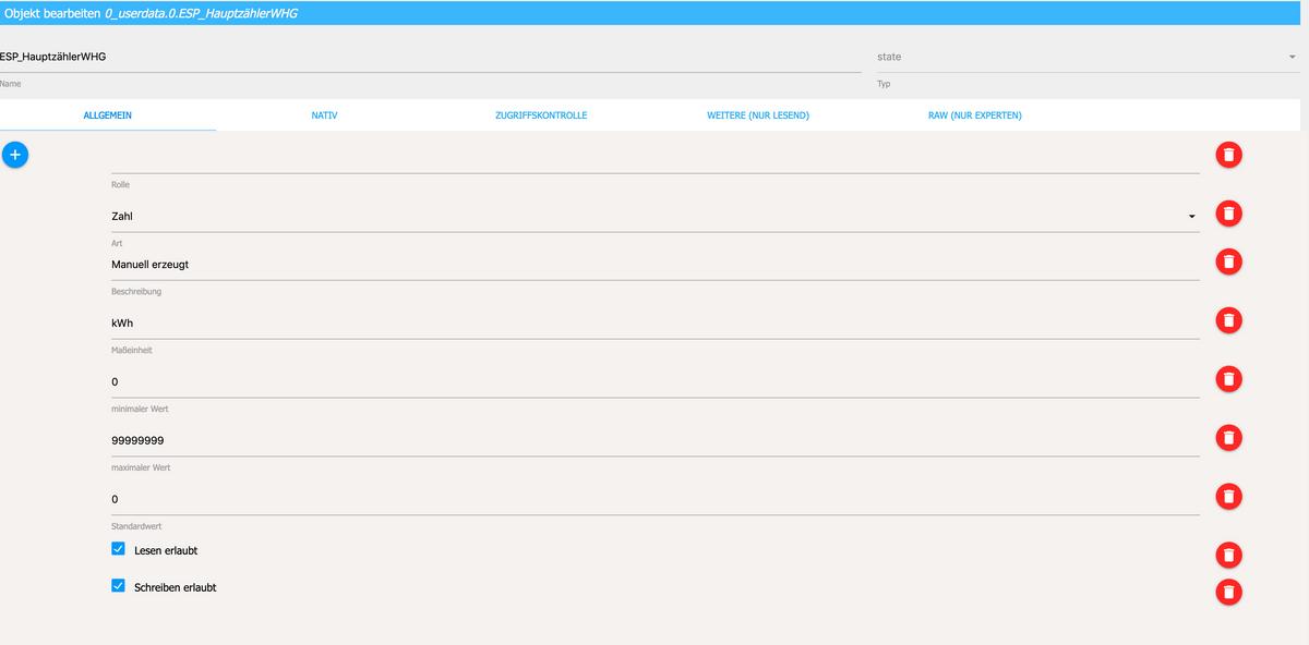

                      Weiters meine Datenpunkt einstellung :
                      Danke nochmals!
                        Homoran Global Moderator Administrators @pmunz last edited by Homoran
                        @pmunz sagte in Smart Meter Zähler mit S0 Ausgang:
                        wo denn?
                        in welchem Datenpunkt?
                        count ist 0
                        Time dürfte die Zeit zwischen zwei Impulsen sein, oder?
                        welche Einheit?
                        Total ist was?
                        Wie sieht denn jetzt dein Blockly aus?
                        Der Code nutzt mir mobil nichts
                        Wie war denn der kWh Wert auf dem Zähler vor dem Start des Skripts und wie hoch ist er jetzt?
                          @pmunz sagte: mein Blockly:
                          Da auf 2 Nachkommastellen gerundet wird, wird die letzte Stelle des Wertes (entspricht 10 Wh) bei jedem 16. Impuls um 1 erhöht. Dieser Wert hat nichts mit dem Wert in "Total" zu tun, sondern soll von einem Anfangszählerstand (bitte Zähler ablesen) weiter zählen. Ich denke dass als Trigger-Datenpunkt "Count" besser geeignet ist als "Total". "Total" sollte aber gleichermaßen funktionieren, falls "Total" nicht irgendwann auf 0 zurück gesetzt wird (Überlauf).
                          @homoran sagte in Smart Meter Zähler mit S0 Ausgang:
                          Was nicht zu funktionieren scheint, da der Wert in allen 3 Bildern gleich ist. Das würde eine absolut konstante Leistung bedeuten.

                            das grafische Blockly im Moment:
                              @pmunz sagte: Hab ich den Datenpunkt schon richtig eingestellt ?
                              Der Datenpunkt passt.

                              Erhöhen sich die kWh im Datenpunkt zu langsam? Dann ändere den Faktor an beiden Stellen auf 400.
                                pmunz @paul53 last edited by
                                Der Faktor 400 imp/kWh passt jetzt und der Datenpunktwert zählt jetzt richtig hoch.
                                Wo kann ich jetzt noch den Echt Zählerstand Editieren oder eintragen damit der auch Zähler Syncron läuft ?
                                Wert Zähler gleich Wert Datenpunkt ?
                                Vielen Dank!

                                      🙂 ohh , zu blöd oder ich versteh da etwas nicht , egal welchen wert ich im Datenpunkt eingebe kommt 0 raus, wo sollte ich es den deiner meinung hinterlegen / eingeben ?
                                        nicht den DP editieren sondern den Wert
                                          pmunz @Homoran last edited by
                                          Ja das hab ich mir natürlich auch gedacht, nur sobald ein neuer impuls kommt wird wieder der alte Zählerstand angezeigt und mein neuer den ich gerade gesetzt hab überschrieben.
                                          editiert hab ich hier :
                                            einfach auf die Zahl geklickt?
