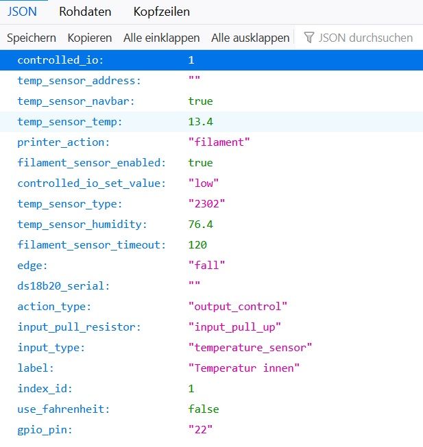

      Ich möchte gerne das Plugin das ich im Octoprint installiert habe entsprechend die DP erstellen lassen in IoBroker.
      API
      Habe es mal so versucht komme aber schon nicht weiter weil ich ein Forbidden als results bekomme! Kann mir einer sagen warum das so ist?
      EDIT:
      wenn man den Apikey mit gibt sieht das schon besser aus 🙂

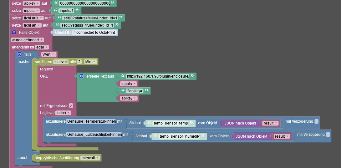

      Habe es mal für mich so hingebastelt!

        @bishop Da Du mich hier verlinkt hattest - geht jetzt alles? Oder is noch eine Frage offen? Sieht ja erstmal gut aus
          bishop @haus-automatisierung last edited by
          sorry dafür!
          War etwas zu voreilig. Habe alles soweit hinbekommen, mein Ergebins habe ich ja gepostet.
          Vielen Dank
