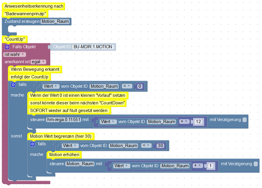

      Der betreffende BW ist folgendermaßen eingestellt:
      Auslösen bei jedem Sensor-Impuls
      Sendeabstand dynamisch
      Mindestsendeabstand 60 Sekunden
      Bei diesen Einstellungen kommt theoretisch jede Minute ein Impuls wenn sich jemand im Raum befindet.
      Das sind also max. 60 Impulse pro Stunde.
      Bei jeder erkannten Bewegung wird eine Variable (Motion_B1) um 1 erhöht.
      Und alle 30 Minuten werden von Motion_B1 wieder 10 abgezogen.
      Über die Angaben wie schnell, wieviel abgezogen wird, kann man seine Bedürfnisse anpassen
      Ich habe noch einen "Badewannen-Überlauf" eingebaut.
      Ohne "Überlauf" würde, wenn bei Motion_B1=60 keiner mehr im Raum ist, 3 Std. dauern bis Motion_B1 auf Null wäre (Alle 30 Min - 10) Das ist mir zu lang.
      Motion_B1 kann, in dem Beispiel, nicht größer als 30 werden.
      Dadurch wird nach max. 1,5 Std., ohne Bewegung, Motion_B1 auf 0 gesetzt.

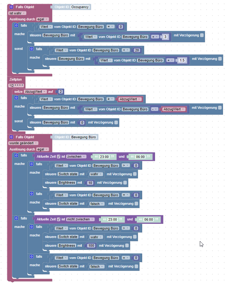

      Dies wird an anderen Stellen getriggert und es erfolgen, je nach Wochentag und Tageszeit, weitere Aktionen.
      Hier ein paar Bildchen.

                            <block type="comment" id="_=|iyOkm(/DPWb+|3R%^">
                              <field name="COMMENT">Wenn Bewegung erkannt</field>
                                <block type="comment" id="n):F#kIqAp#:22q9z0RG">
                                  <field name="COMMENT">erfolgt der CountUp</field>
                                    <block type="controls_if" id="9?(p#xHTJ@97wE=.3Gu~">
                                        <block type="logic_compare" id="PIv`T`NUcv6}@B=]vM|z">
                                          <field name="OP">EQ</field>
                                            <block type="get_value" id="58FB1t=MwH2,s+*wio5{">
                                              <field name="OID">javascript.0.Motion_Raum</field>
                                            <block type="math_number" id="@}5EodeJimakIHg1,NGe">
                                              <field name="NUM">0</field>
                                        <block type="comment" id="`)QLP5HNi7/04=5UwDT}">
                                          <field name="COMMENT">Wenn der Wert 0 ist einen kleinen "Vorlauf" setzen</field>
                                            <block type="comment" id="4wk%DJu0I:uTXujAcmWj">
                                              <field name="COMMENT">sonst könnte dieser beim nächsten "CountDown"</field>
                                                <block type="comment" id="y%@L(;8TG[*!jJVIsT_e">
                                                  <field name="COMMENT">SOFORT wieder auf Null gesetzt werden</field>
                                                    <block type="control" id="|E=^o]go?T#xHZa~3sB6">
                                                      <field name="OID">hm-rega.0.11551</field>
                                                        <block type="math_arithmetic" id="aPV,*?0Vi~X[afH|to5i">
                                                          <field name="OP">ADD</field>
                                                            <shadow type="math_number" id="wc,;^#NSu{I1!Hp6;(3O">
                                                              <field name="NUM">1</field>
                                                            <block type="get_value" id="4p#Vfti?!,xPiQkVz(zJ">
                                                            <shadow type="math_number" id=".Av%rm/b;nUSM;heLI]B">
                                                              <field name="NUM">12</field>
                                      <statement name="ELSE">
                                        <block type="comment" id="zfi@QDP]po]IoF4[:tXi">
                                          <field name="COMMENT">Motion Wert begrenzen (hier 30)</field>
                                            <block type="controls_if" id="Td7?Stv51,wH/,!(lk%m">
                                                <block type="logic_compare" id=":=jgcl95Opr]cFCsFWMG">
                                                  <field name="OP">LT</field>
                                                    <block type="get_value" id="9(0)^Hsvw.0NzGOjDfDr">
                                                    <block type="math_number" id="wgwJa}fZa}?vHaQ8v{3#">
                                                      <field name="NUM">30</field>
                                                <block type="comment" id="E[MqxsQP@+ilOFighRhc">
                                                  <field name="COMMENT">Motion erhöhen</field>
                                                    <block type="control" id="#k~BtfHBwLimY?r98v5#">
                                                        <block type="math_arithmetic" id="(bW;IT1c#|8OZrB+4kxb">
                                                            <block type="get_value" id="|H{+Z.9,{Lupf=TC@(ej">
                                                            <shadow type="math_number" id="TSCih;^5vNn+k[G;_d~)">

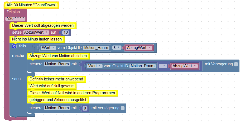

        <block type="comment" id="rl9+_.4LKN]01[IKTrz|" x="-87" y="888">
          <field name="COMMENT">Alle 30 Minuten "CountDown"</field>
            <block type="schedule" id="RxlCGpL@mvhUlw^I{@/C">
              <field name="SCHEDULE">*/30 * * * *</field>
                <block type="comment" id="CdLQ1%RGU;;p#@?3}EDY">
                  <field name="COMMENT">Dieser Wert soll abgezogen werden</field>
                    <block type="variables_set" id="919P*ZDse6JI;Tx?OrPR">
                      <field name="VAR">AbzugWert</field>
                        <block type="math_number" id="Cp*2Dn_*xMmR}*W-A(}B">
                          <field name="NUM">10</field>
                        <block type="comment" id="Qyt[7%^2[loDz^#E5Z9`">
                          <field name="COMMENT">Nicht ins Minus laufen lassen</field>
                            <block type="controls_if" id="S_1xt9-+tbwtdS/*.]|~">
                                <block type="logic_compare" id="P!O,QbN/!t#A9@kvusRr">
                                  <field name="OP">GTE</field>
                                    <block type="get_value" id="(rPW/JXt8BC13v^W_@v=">
                                    <block type="variables_get" id="!YXQe:`It).%^=!{.wto">
                                <block type="comment" id="XE^UpiZ??O^`Ltcf{.C:">
                                  <field name="COMMENT">AbzugsWert von Motion abziehen</field>
                                    <block type="control" id="*7#498bFA!D3YisX|,Xi">
                                        <block type="math_arithmetic" id="rm35]JDVR!vn2-M?y!O{">
                                            <block type="get_value" id="@1JoE5?c;%;K6as!]}4R">
                                            <shadow type="math_number" id="MN^b`GXU.4sT?sj;]DqH">
                                            <block type="variables_get" id="JNcP^m!1MOASXd`}dE]q">
                                <block type="comment" id=")S23z;Un`c|`kyrW`Fy1">
                                  <field name="COMMENT">Definitiv keiner mehr anwesend</field>
                                    <block type="comment" id="3-Alqg!2(8zASq%D%lu_">
                                      <field name="COMMENT">Wert wird auf Null gesetzt</field>
                                        <block type="comment" id="bg}hgHp%Bh.r:7@6@^a+">
                                          <field name="COMMENT">Dieser Wert auf Null wird in anderen Programmen</field>
                                            <block type="comment" id="|lfOV4D`Q+@CCcCGg]:T">
                                              <field name="COMMENT">getriggert und Aktionen ausgelöst</field>
                                                <block type="control" id="[Y6tCHG`[OkIxvEoPd8C">
                                                    <block type="math_number" id="D:tX2*C|Vr3`f8Y(xtJC">

      // Alle 30 Minuten "CountDown"
      schedule("*/30 * * * *", function () {
        // Dieser Wert soll abgezogen werden
        AbzugWert = 10;
        // Nicht ins Minus laufen lassen
        if (getState("javascript.0.Motion_Raum").val >= AbzugWert) {
          // AbzugsWert von Motion abziehen
          setState("javascript.0.Motion_Raum"/*Motion_Raum*/, (getState("javascript.0.Motion_Raum").val - AbzugWert));
        } else {
          // Definitiv keiner mehr anwesend
          // Wert wird auf Null gesetzt
          // Dieser Wert auf Null wird in anderen Programmen
          // getriggert und Aktionen ausgelöst
          setState("javascript.0.Motion_Raum"/*Motion_Raum*/, 0);
      Vielleicht kann es jemand gebrauchen.

                      Aber exakt das ist mein Anwendungsfall. Und ich verstehe den dazugehörigen Trigger nicht eine Lampe zu schalten. Bzw. wie weiß die Lampe wann sie wieder ausgehen soll?
                      Vllt hast du für die schlussendliche Verwendung deiner Motion auch noch ein Screenshot.
                        Schau mal in dem "Sonst" bei dem Trigger "alle 30 Min. count down"
                        Da wird der Datenpunkt "Motion_Raum" auf 0 gesetzt.
                        Wie in dem Kommentar beschrieben, wird bei mir dieser Datenpunkt überwacht/getriggert.
                        Bei mir werden mehrere Zustände (in einem anderen Script) überprüft, wenn der Wert "Motion_Raum" auf 0 gesetzt wird. Deshalb der Weg über einen Datenpunkt.
                        Wenn Du "nur" das Licht ausschalten möchtest, einfach NACH dem "steuere Raum_Motion", Dein Licht ausschalten.
                          maxpd @rantanplan last edited by
                          @rantanplan danke. Hab es für meinen Zweck ganz gut hinbekommen und werde es noch an 3 anderen Stellen einsetzen. 🙂
