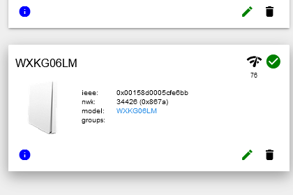

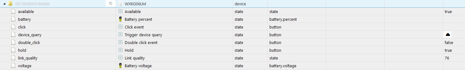

                Asgothian Developer @Alpha_ru last edited by
                @alpha_ru
                Bitte zeige:
                • Die Kachel des Schalters aus der Konfiguration des Zigbee Adapters
                • Den Teil des Objektbaums in dem der Schalter dargestellt ist.
                A.
                  Alpha_ru @Asgothian last edited by

                    @alpha_ru hast du nach dem ausschließen den Adapter neu gestartet?
                      Alpha_ru @vikk88 last edited by
                      @vikk88 Ich wieder - Natürlich nicht.
                      Habe das jetzt gemacht und es ist ein neuer State aufgetaucht, der Single heist und auch funktioniert.
                      Vielen dank
