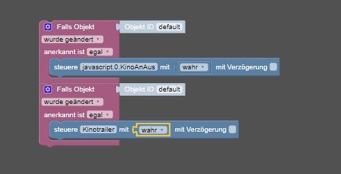

      Hallo, ich möchte mittels Trigger einen Datenpunkt zweimal abfragen. Nach dem ersten Mal passiert etwas, der Datenpunkt ändert sich und geht nach dem Ausführen der Aktion wieder in den Ursprungszustand. Erst wenn das geschehen ist darf bei der nochmaligen Abfrage eine andere Aktion starten. Ich kann aus meiner Sicht heraus einen Trigger ja nicht in einen Timeout setzen. Wie löse ich das Problem? Werden in der bisherigen Sicht, siehe unten, nicht beide Aktionen gleichzeitig ausgelöst oder wirklich in der Abfolge?
        paul53 @Matten last edited by
        @matten sagte: Werden in der bisherigen Sicht, siehe unten, nicht beide Aktionen gleichzeitig ausgelöst
        Logisch ja, wobei es eine echte "Gleichzeitigkeit" nicht gibt, aber die Reihenfolge ist nicht festgelegt.

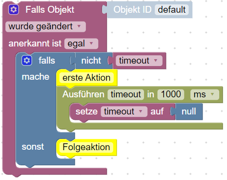

              @matten sagte: Nach dem ersten Mal passiert etwas, der Datenpunkt ändert sich und geht nach dem Ausführen der Aktion wieder in den Ursprungszustand. Erst wenn das geschehen ist darf bei der nochmaligen Abfrage eine andere Aktion starten.
              Vorschlag:

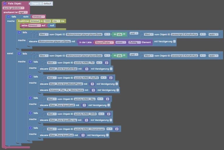

                Matten @paul53 last edited by
                @paul53 So ganz verstehe ich nicht, was passiert. Die Variable wird nach 1000 ms auf NULL gesetzt, somit werden die folgenden Aktionen ausgeführt. Ist die Variable dann auf NULL wird die folgende Aktion gestartet. Und das sollte dann so aussehen?Screenshot 2021-03-02 151417.jpg
                  paul53 @Matten last edited by paul53
                  @matten sagte : So ganz verstehe ich nicht
                  Was ist der Trigger-Datenpunkt (ist nicht zugewiesen)?
                  Die Folgeaktion (sonst) wird ausgeführt, wenn innerhalb der Zeit von 1000 ms eine weitere Änderung des Trigger-Wertes erfolgt.

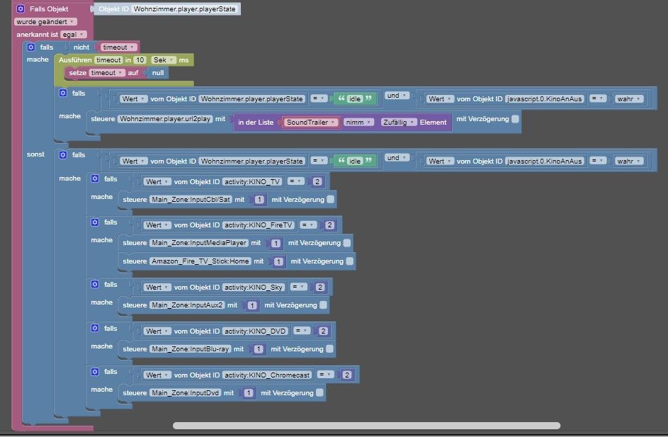

                          Matten @paul53 last edited by Matten
                          @paul53 So sieht der Original-Block jetzt aus:

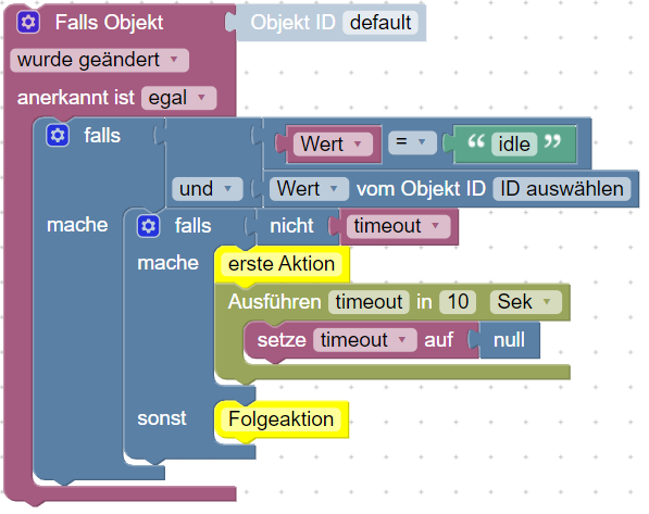

                            @matten sagte: So sieht der Original-Block jetzt aus:
                            Man vermeidet doppelte identische Prüfungen, etwa so:

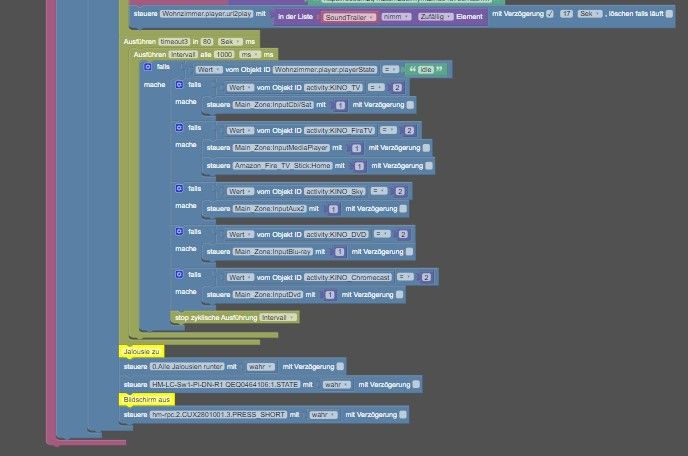

                              @paul53 Hallo Paul, vielen Dank für Deine Hilfe, es gab nochmal einige Denkanstöße. Deine Lösung ist insofern für mich nicht praktikabel, da ich immer auf den längsten Trailer angewiesen bin und somit teilweise eine Minute warten müsste, bis die nächste Aktion starten könnte. Meine Lösung, hat zumindest eben funktioniert, sieht jetzt so aus:
