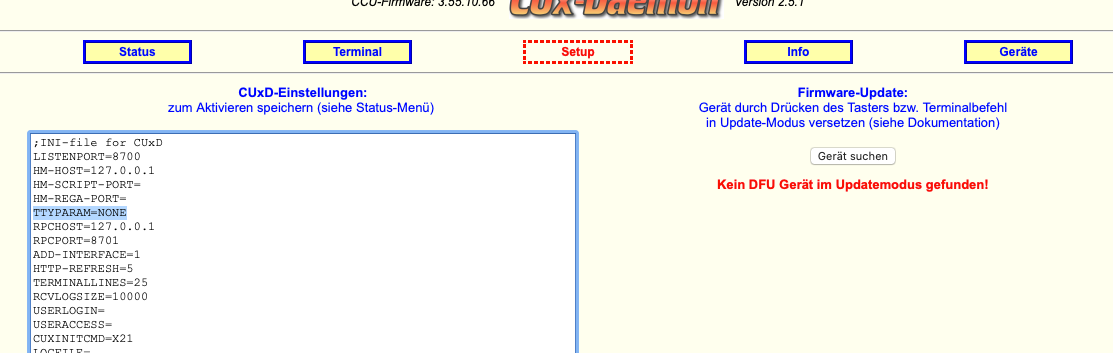

                              Der CUx-Daemon (kurz: CUx-D) ist eine universelle Schnittstelle zwischen der CCU-Logikschicht (ReGa HSS) und externen (auch virtuellen) Geräten.
                                robbsen @robbsen last edited by
                                @robbsen habe es mir selber beantwortet:
                                Falls jemand das selbe Problem hat... scheint bei CuxD als AddOn von Debmatic voreingestellt zu sein.
                                Einfach folgendes in die Parameter von CuXD innerhalb der Homematic Oberfläche einfügen
                                https://www.piotek.de/mediafiles/Sonstiges/CUXD/cuxd_gateway_anleitung.pdf
                                TTYPARAM=NONE
                                  tony63526 @robbsen last edited by tony63526
                                  @robbsen said in [gelöst] Zigbee bleibt trotz aller Versuche gelb:
                                  TTYPARAM=NONE
                                  Ich habe gestern meinen Pi 4 frisch mit Homematic und Zigbee installiert und hatte das gleiche Problem, dass er einfach nicht grün wurde. Dank der Tipps hier hat es funktioniert. Ich wäre nie darauf gekommen, vielleicht irgendwo vermerken?
