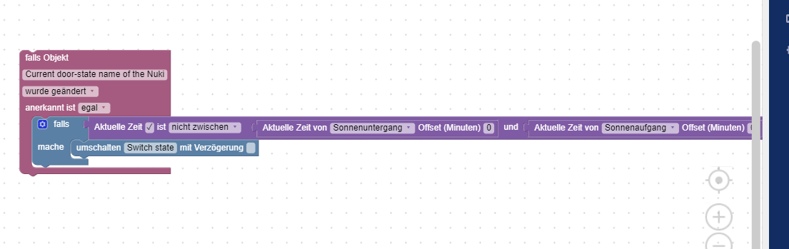

        Ahnungsbefreit @Horst Böttcher last edited by
        @horst-böttcher Post mal einen Screenshot vom Blockly, so ist das schlecht lesbar...

        • Horst Böttcher
          Horst Böttcher @Ahnungsbefreit last edited by
            @horst-böttcher Ich habe kein Nuki aber so wird das Script immer das Licht umschalten, wenn sich irgendwas am Schloss tut. Und das "falls" hat keine Bedingung, kann also weg (oder mit einer wirklichen Bedingung verbunden werden)

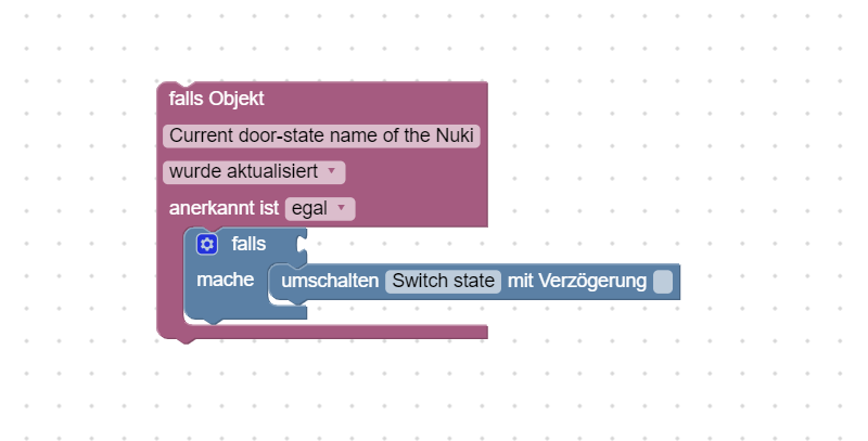

                • Horst Böttcher
                  @ahnungsbefreit
                  hab jetzt mal geändert
                  f33b01097f820033c7a10f4ba7efa46f.png code_text
                  das ist der datenpunkt

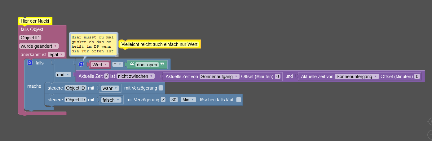

                          • N
                            Nordischerjung @Horst Böttcher last edited by
                            @horst-böttcher Moin
                            so?
                            Horst Böttcher 1 Reply Last reply Reply Quote 1
                            • Horst Böttcher
                              Horst Böttcher @Nordischerjung last edited by
                              @nordischerjung Jo danke klappt
