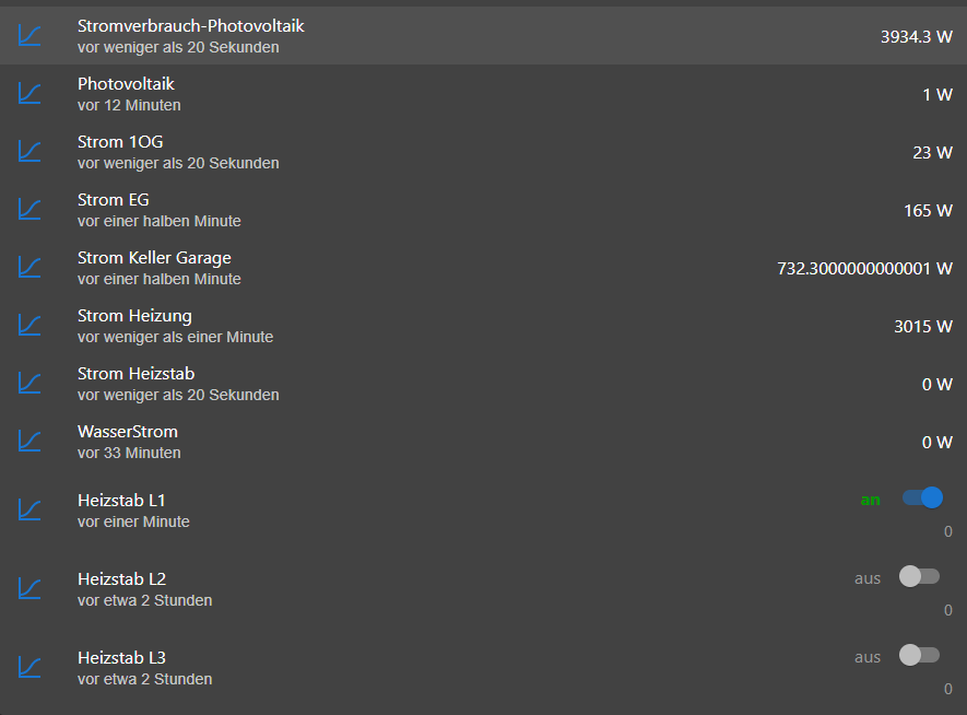

      Hallo, bräuchte bitte wieder mal Eure Hilfe.
      folgendes Script berechnet mir ob ich momentan Einspeise bzw. wieviel Energie ich gerade beziehe:
      const Gesamt = [
      '0_userdata.0.Verbräuche.Strom_1OG',
      '0_userdata.0.Verbräuche.Strom_EG',
      '0_userdata.0.Verbräuche.Photovoltaik',
      '0_userdata.0.Verbräuche.Strom_Heizung',
      '0_userdata.0.Verbräuche.Strom_Garage_Keller'
      on(Gesamt, function (obj)
          setState('0_userdata.0.Verbräuche.Gesamtverbrauch',
          ( getState('0_userdata.0.Verbräuche.Strom_1OG').val
          + getState('0_userdata.0.Verbräuche.Strom_EG').val
          + getState('0_userdata.0.Verbräuche.Strom_Heizung').val
          + getState('0_userdata.0.Verbräuche.Strom_Garage_Keller').val
          - getState('0_userdata.0.Verbräuche.Photovoltaik').val
      In meinem Puffer steckt ein Heizstab den ich mittels Schalter einschalten kann:
      Jetzt soll ein Script die Phasen der Heizstäbe einschalten sobald jeweils 700W über sind.
      Einspeisung >700W -> P1 ein -> Einspeisung fällt auf 100W (da Heizstab ca. 600W) verbraucht -> P1 würde ausschalten -> Einspeisung steigt wieder auf 700W -> Heizstab wieder ein -> .... wie kann ich das verhindern bzw. wie schalte ich dann P2. P2 müsste einschalten wenn P1 + Einspeisung >700W ist.

                      Der erste von dir korrigierte Code sollte dies bereits leisten denk ich? Bin leider erst wieder am WE zu Hause zum testen.
                      Johannes Bauerstatter 1 Reply Last reply Reply Quote 0
                      • Johannes Bauerstatter
                        Johannes Bauerstatter @Johannes Bauerstatter last edited by Johannes Bauerstatter
                        Läuft noch nicht richtig. In Arbeit.
