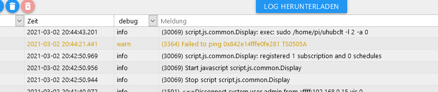

      Hab jetzt diversetes probiert aber bekomme im Blockly keine befehle über exec ausgeführt.
      die Option ist im Adapter aktiv und im Log wird auch angezeigt das der befehl über den Trigger raus geht.
      Ausgeführt wird er aber nich und ein Ergebniss taucht im log auch nicht auf.

              Sorry wenn ich doof frage aber der befeht steht ja drin und klammern sehe ich im Blockly nicht nur in der JS Ansicht.
              machen soll er ja "sudo /home/pi/uhubclt -l 2 -a 0"

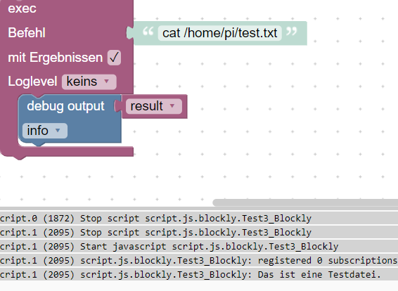

                    Variable 'result' anlegen, dann mit dieser weiterarbeiten.
                    zb. erst einmal debug-Baustein zum anzeigen von result

                      paul53 @AndreB last edited by
                      @andreb sagte: bekomme ja auch keine rückgabewerte
                      exec() funktioniert und gibt auch das Ergebnis in der lokalen Variablen result zurück.
