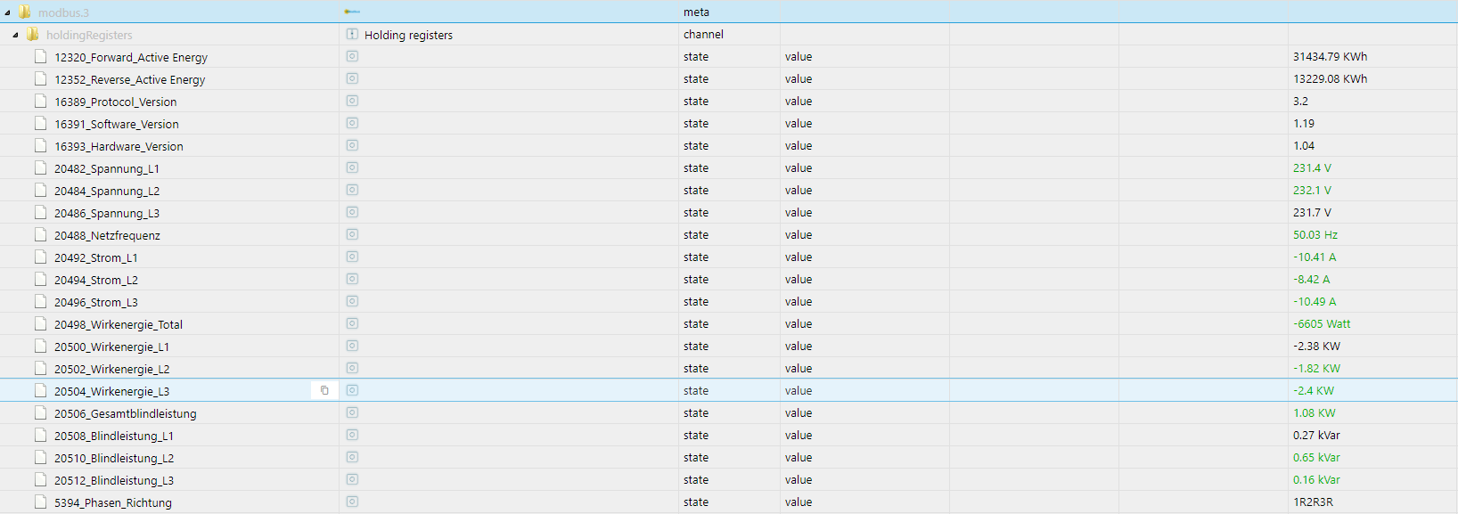

              @guenni71 Ich habe diesen über Modbus erfolgreich in iobroker eingebunden:
              https://www.photovoltaik4all.de/pv4all-netz/zubehoer/datenlogger/3649/solar-log-pro-380-mod-drehstromzaehler-3-phasig
              Datenpunkte sehen dann z.B. so aus:
              Zähler mit TCP Modbus sind oder waren zum Zeitpunkt der Anschaffung bei mir erheblich teurer deshalb habe ich mich für diesen entschieden.
