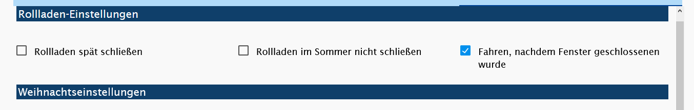

      Ich nutze den Adapter schon fast ein Jahr und bin auch sehr zufrieden habe aber eine kleine Frage.
      Ich nutze den shutter für Rollos unter anderem auch für eine Balkontür wo es bei geöffneter Tür natürlich nicht herunterfahren darf, wenn zur eingestellten Zeit die Balkontür aufsteht. Das funktioniert dann sofort, wenn ich die Tür schließe.
      Meine Frage gibt es eine Einstellung wo man eine kurze Verzögerung einstellen kann bevor er nach Schließung der Tür das Rollo runterfährt?
      Ich habe oben zwischen Tür und Rollo 2 mm Luft und das Ding fährt schon fast los, wenn die Tür noch gar nicht ganz zu ist.
      Es wäre schön, wenn man da am Adapter etwas feilen könnte, um diese Einstellung zu ermöglichen. Oder hat jemand einen anderen Tipp für mich?

        @biker1602 Ab Version 1.1.5 kann man dies direkt in den Rollladen-Einstellungen machen.

              @simatec Super genau das was ich gesucht habe 👍
