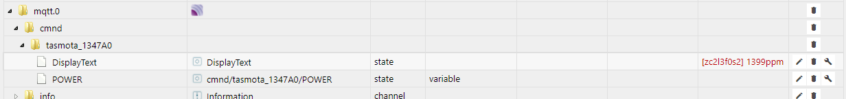

                    habe es mit dem MQTT-Adapter getestet funzt.
                    edit:
                    Du hast Recht, im Sonoff-Adapter geht die Formatierung nicht obwohl laut Console das Gleiche gesendet wird.
                    Im MQTT-Adapter musst du das Objekt DisplayText selbst erst erzeugen.
                    Chaot 1 Reply Last reply Reply Quote 0

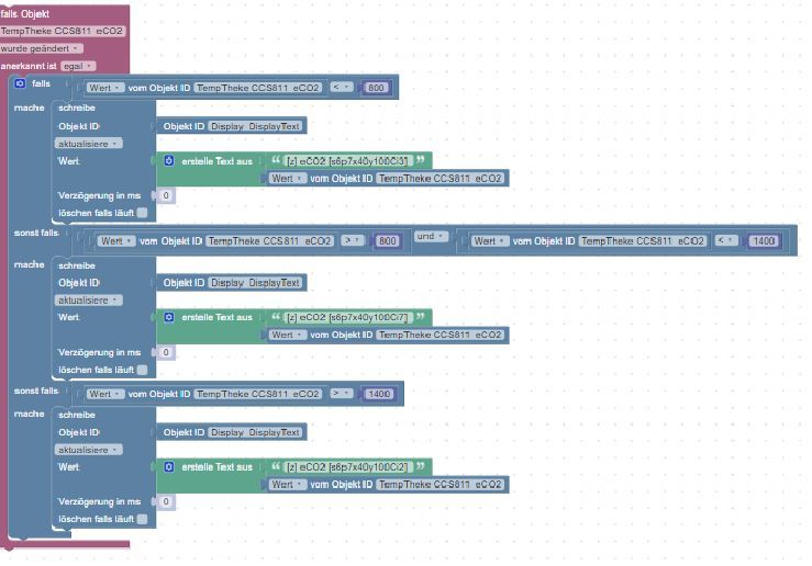

                      Der erste Entwurf mit festen Daten steht schon.
                      Ich will das als Anzeige für den eCO2 Wert der sich dann möglichst auch ändern soll.
                      Ist ein ILI9341 aus so einem Bausatz den ich mir mal in einem Anfall gesistiger Umnachtung gekauft habe. Jetzt muss der auch mal zu irgendwas nütze sein:
                      https://www.az-delivery.de/collections/bausatze-und-kits/products/az-touch-wandgehauseset-mit-touchscreen-fur-esp8266-und-esp32
                      gruen:  displaytext [z] eCO2 [x50y70h210v120h-210v-120s3p7x-40y100] [Ci3]  ##Wert
                      gelb:  displaytext [z] eCO2 [x50y70h210v120h-210v-120s3p7x-40y100] [Ci7]  ##Wert
                      rot:   displaytext [z] eCO2 [x50y70h210v120h-210v-120s3p7x-40y100] [Ci2]  ##Wert
                      Jetzt muss ich mir noch ein Script basteln das mir das in den Datenpunkt schreibt.
                      Aber schon mal vorweg ganz herzlichen Dank für deine Hilfe bisher.
                      Ich bin zumindest schon wesentlich weiter als über die Rules das irgendwie aus den Geräten auszulesen.

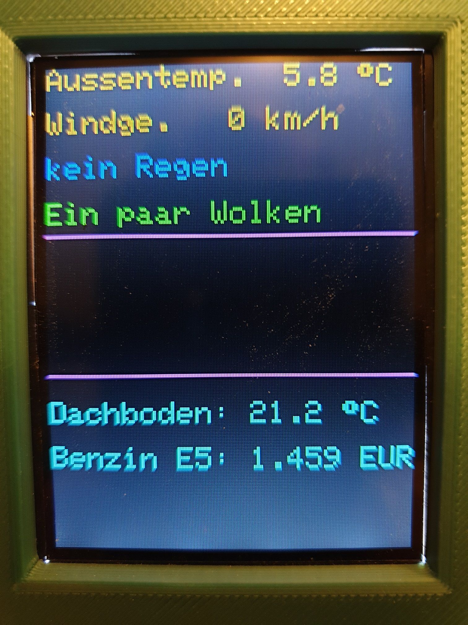

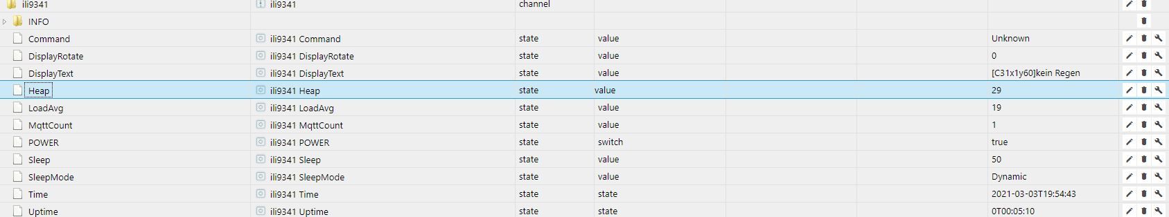

                        Ritter last edited by
                        im Sonoff Adapter geht es bei mir schon falls ihr das gleiche meint. Bei objects habe ich bei "DisplayText" auf Zeichenkette umgestellt.
                        Wal Chaot 2 Replies Last reply Reply Quote 1

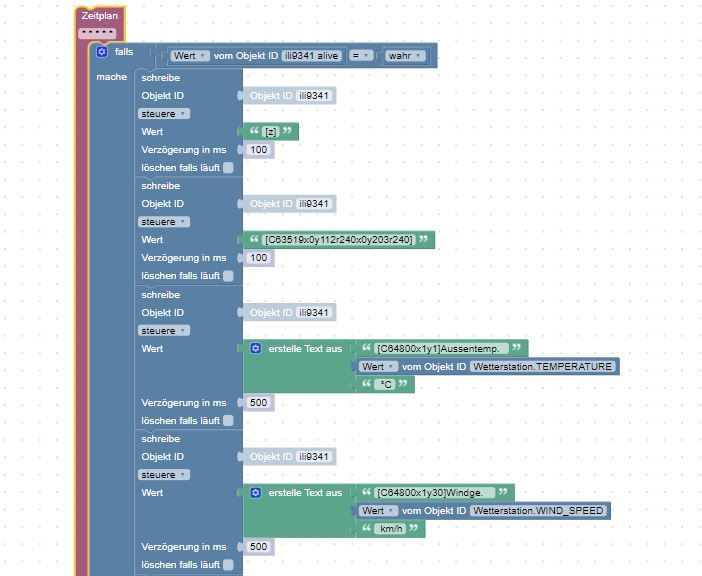

                              Ritter @Chaot last edited by
                              @chaot Nein,
                              ich lösche das Display jede Minute und lass alle Werte neu schreiben.

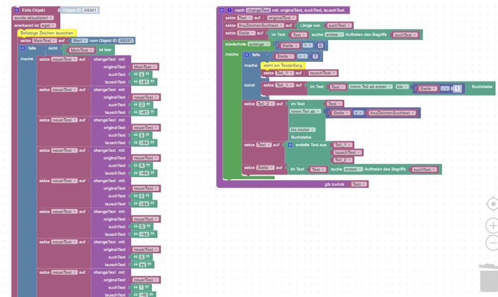

                              und das für die Sonderzeichen hier aus dem Forum:
                              • Chaot
                                Chaot @Chaot last edited by Chaot
                                Ich versuche das mal mit Blockly.
                                Edit:
                                Nach anfänglichem Fehler doch noch richtig zusammengebaut:
                                Jetzt noch bischen die Optik verfeinern und das blöde Teil erfüllt endlich eine Aufgabe.
                                  @chaot Bei mir steht steuere wo bei dir aktualisiere steht, vielleicht macht es das aus?
                                  • Chaot
                                    Chaot @Ritter last edited by
                                    @ritter Danke. Das scheint zu klappen.
