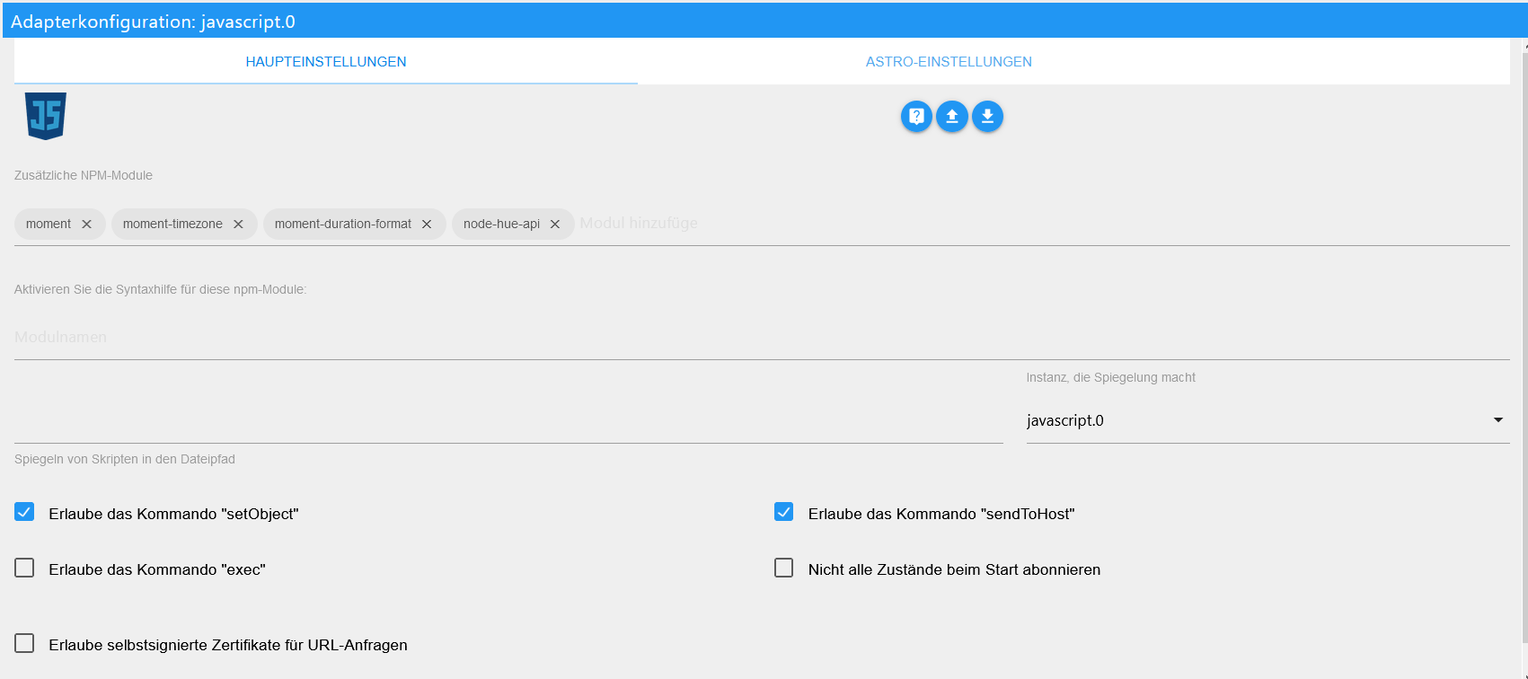

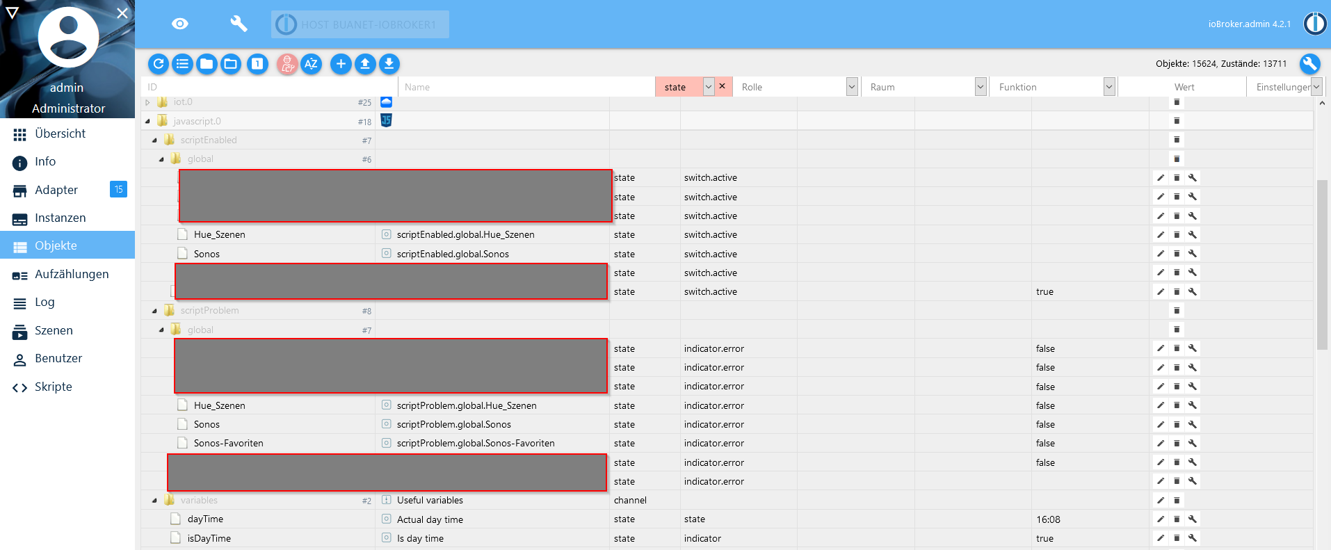

      Hi Leute,
      ich habe jetzt schon mehrere Skripte eingefügt und meiner Meinung nach auch korrekt auf meine Daten eingestellt. Aber irgendwie habe ich das Gefühl, das meine Skripte nicht laufen oder nicht richtig funktionieren?!
      Es werden nicgt alle oder auch gar keine Datenpunkte erstellt. Habe das mal anhand des Hue Adapter Skript und mit Hilfe des Sonos Adapter Skripts ausprobiert.
      Hier sind meine Einstellungen. Kann man irgendow sehen, ob ein Skript sauber durchläuft?

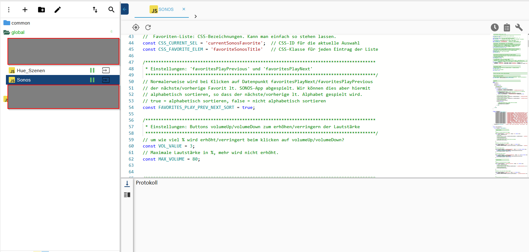

        @bergi_37
        Du hast die Skripte unter der Gruppe "global" erstellt. Dahin gehören nur häufig verwendete eigene Funktionen, die in allen anderen Skripten zu Verfügung stehen, da sie dort eingefügt werden.
        Kopiere Deine Skripte aus "global" in eine andere Gruppe und lösche sie in "global".
          bergi_37 @paul53 last edited by
          Können die dann unter "common" oder soll ich einen neuen Ordner erstellen?
            paul53 @bergi_37 last edited by
            @bergi_37 sagte: Können die dann unter "common" oder soll ich einen neuen Ordner erstellen?
            Sie können unter "common" sein, müssen aber nicht. Hauptsache nicht unter "global".
