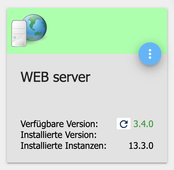

                A Former User last edited by
                Soll das so? Anzeigefehler?
                Aktualisieren oder lieber warten?
                  Thomas Braun Most Active @Guest last edited by
                  @paul-ol
                  Hat mit dem Thema hier nichts zu tun.
                  Bitte eigenes Thema eröffnen und dort auch die Versionsnummer vom js-contoller reinpacken.
