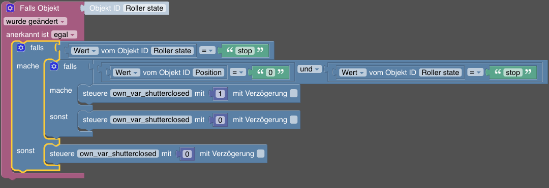

      Ich arbeite aktuell an Icons für Vis, was eigtl ganz simpel zu bewerkstelligen ist, allerdings habe ich einen Effekt der Abfrage, den ich ums Verrecken nicht geregelt kriege.
      Ich habe drei Variablen:
      moving 0,1,2
      open 0,1
      close 0,1

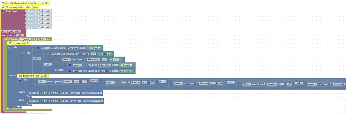

      ...und folgende Blockly Scripte:
      Die Variable Moving funktioniert, wie sie soll.
      Das Problem ist, dass der abgefragte Status der "Position" schneller wechselt, als der Status "Moving", also "opening" oder "closing", was ja durch die Variable realisiert wird. Ziel ist es, dass erst mit erreichen der 0% oder 100% das Icon "Geschlossen" oder "Geöffnet" geladen wird. Da aber der Status der Gewegung nun verzögert zum Status des Zielwert wechselt, ist die Abfrage direkt erfüllt und die Variable "open" oder "close" wird direkt nach Anlaufen des Shutters auf 1 gesetzt. Wie und mit welchem Timeout Baustein kann ich hier die Abfrage verzögern oder das anderweitig geregelt bekommen?
      Effekt im Video
      Danke im Vorraus
      LG M.

        @kaese2002 Hallo M.

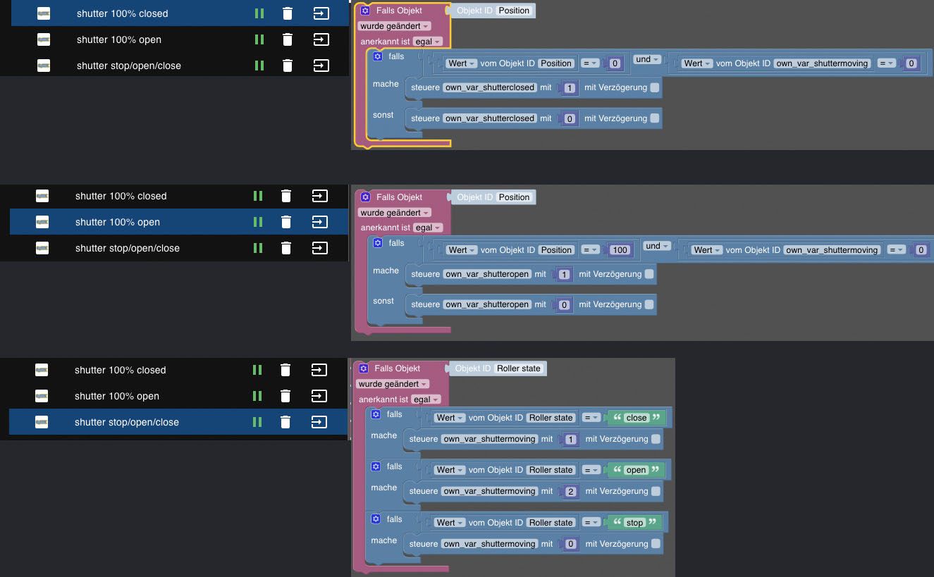

        Ich habe dies bei mir wie folgt gelöst:
        Sprich an deiner Stelle würde ich die Position erst abfragen, wenn die Bewegung gestoppt hat. So sollte dann alles funktionieren. Lass es mich wissen wenn es klappt.
        Gruss Kusi
          kaese2002 @Kusi last edited by
          @kusi
          Sehr schön 🙂 Danke dir für den hint.
          Video
          Jetzt noch die Prozent, wenn nicht auf und nicht zu...vielleicht meld ich mich nochmal.

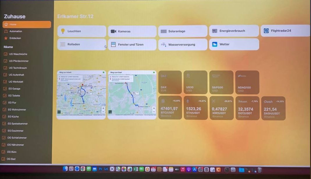

              @kusi

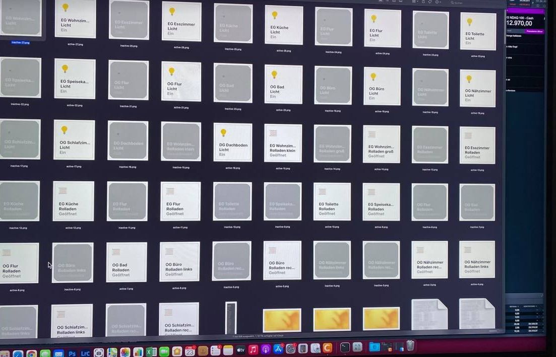

              Ja Richtig, Problem was ich habe ist, dass ich sehr viel mit Transparenz arbeite und daher kaum mit Ebenen arbeiten kann.

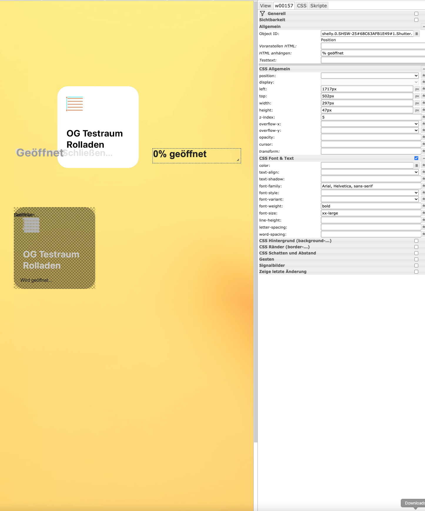

                  @kusi

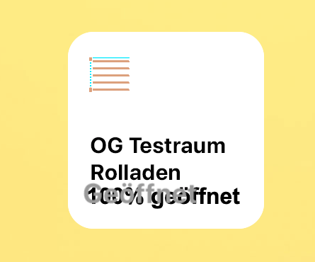

                  aktuell die Prozentanzeige, wenn nicht ganz auf oder ganz zu...Hab ich mich aber jetzt noch nicht mit befasst, da bissl Zeitmangel herrscht.
                  Der Datenpunkt is ja einfach, allerdings weiß ich noch nicht, wie ich den in mein Icon einfüge, ohne dass er sich mit den anderen Stati frisst...
                  Ich hatte mal ein bisschen mit 2 Icons übereinander rumgespielt, wobei eins transparent ist und im richtigen moment ein Signalbild läd und den ein oder anderen Status abdeckt,
                  aber das is irgendwie noch nicht zufriedenstellend.

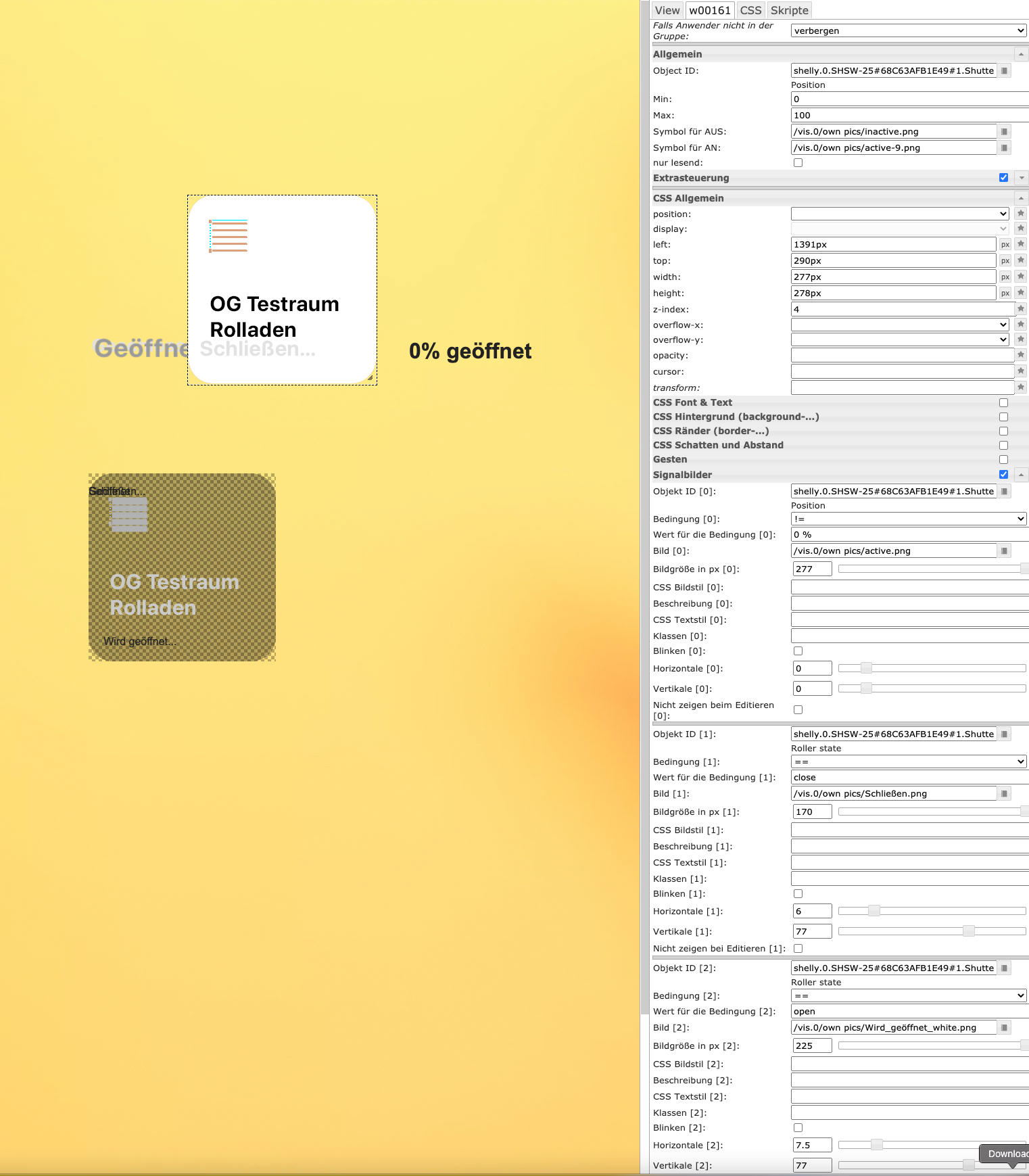

                  Aktuell schauts so aus. Da gehört halt bei 0% und 100% das widget ausgeblendet.

                    Kusi @kaese2002 last edited by Kusi
                    @kaese2002 die Frage ist halt, welches Icon man nehmen will, wenn die Store zwischen 0% und 100% ist.
                      @kusi
                      und genau da liegt das Problem. Wenn geschlossen wird das transparente gezogen, so wie in Homekit. Dann kann man aber nicht mit einem "Schließen" Overlay mit weißen Hintergrund arbeiten, um die Prozentanzeige abzudecken.
                      Video
                          @kusi
                          umdreht. 100% is bei den Shellys komplett offen und 0% ist geschlossen.

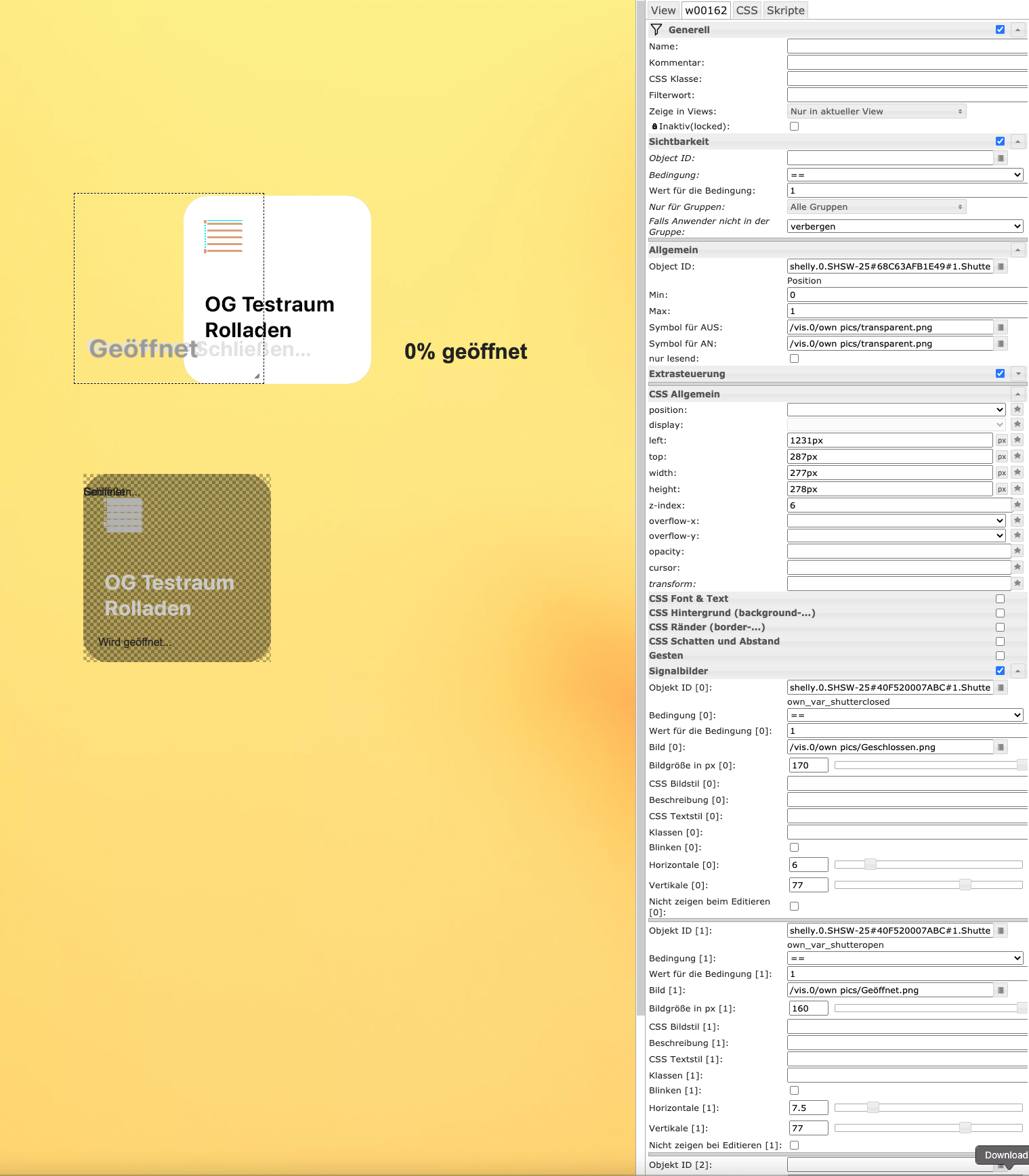

                          Anbei mal die 3 Icons, die in irgendeiner Form zusammen spielen müssen und übereinander liegen.
                          Wie im letzten Post erwähnt, muss die Prozentzahl noch an der richtigen Stelle ein und ausgeblendet werden.
                          Das untere Icon spielt hier grad keine Rolle.
                          Edit vis 2021-03-06 08-22-57.png Edit vis 2021-03-06 08-23-15.png Edit vis 2021-03-06 08-23-31.png
