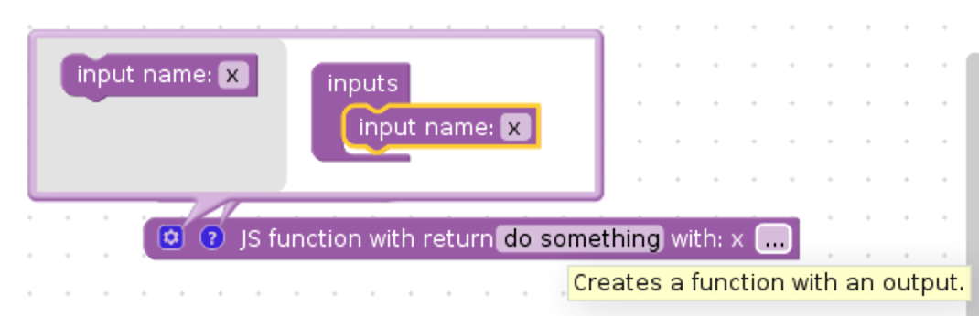

              Asgothian Developer @helmut3124 last edited by
              @helmut3124
              Genau dieser Post beschreibt was du erreichen musst:
              https://forum.iobroker.net/topic/27544/hex-zu-dezimal-wandeln/2?_=1614839099100
              Um eine JS Funktion mit Inhalt zu füllen gilt:
              • Diesen Baustein nehmen
              • mit dem blauen Zahnrad einen benannten Eingang hinzufügen. Wichtig ist: Der Name des Eingangs (bei mir x) muss mit dem im JS Code (bei @paul53 hex genannt) übereinstimmen.
              • auf die 3 Punkte blicken
              • in dem Feld welches dann aufgeht den Funktionsinhalt eintragen.
              A.
