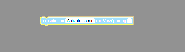

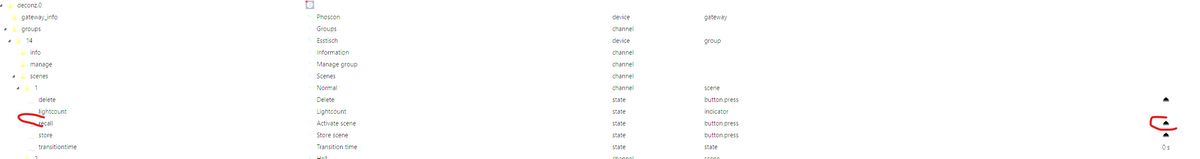

      Ich habe mir schon 'nen Wolf gesucht. Meine Tests nach der Schnellschuss-aus-der-Hüfte-Methode brachten mich auch nicht weiter. Wie kann ich eine Szene, die ich in Phoscon für eine Gruppe angelegt habe, über den deConz-Adapter aufrufen?
      realwax 1 Reply Last reply Reply Quote 0
      • realwax
        realwax @hsteinme last edited by
        @hsteinme c074a71f-4d0e-46ef-8305-05f0b9422ac7-image.png 27fbc70b-f584-4393-a393-10d1edee6e51-image.png je nach adapter version ist ggf. dein pfad ein anderer. Aber du musst den recall ausführen, der jeweiligen szene...
        LG
        Wolfgang
        hsteinme 1 Reply Last reply Reply Quote 0
        • hsteinme
          hsteinme @realwax last edited by
          @realwax sagte in Phoscon-Szenen über den deConz-Adapter starten - wie?:
          Funktioniert bestens. Danke schön.
