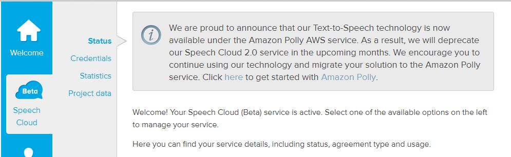

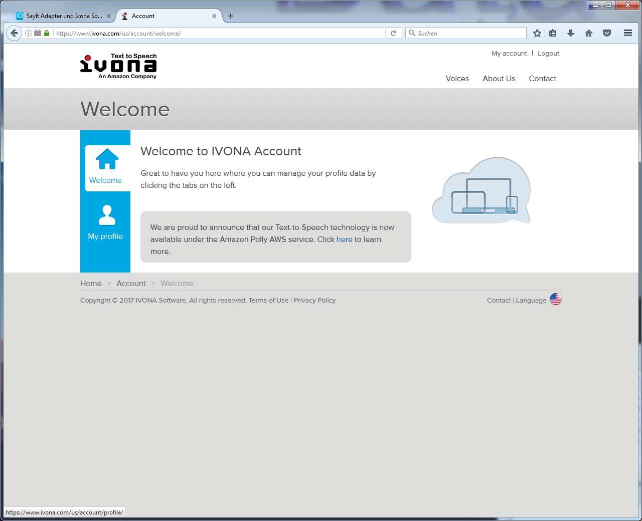

                  Flaux last edited by
                  Hier mein Bild - aber nix von beta oder so. Bin ich in einem embargo Land ? 623_ivona.jpg
                  • wendy2702
                    wendy2702 last edited by
                    In welchem Land bist du denn?
                    Spaß beiseite, kann leider auf dem Bild nichts erkennen bei Tapatalk.
                    EDIT: Jetzt mal mit dem IPAD geschaut, das Bild kann ich nicht entziffern. Die Auflösung ist zu schlecht.
                      Hier nochmals als Plakat
                      • wendy2702
                        Hm.
                        bei mir sieht das so aus:
                        Denke die lassen unter umständen keine neuen Benutze mehr zu, und die alten werden irgendwann eventuell in die Röhre gucken :shock:
