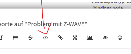

        arteck Developer Most Active @boesemani last edited by
        @boesemani erstens pack bitte das log in die code tags
        und welche Adapter Version hast du da ?
