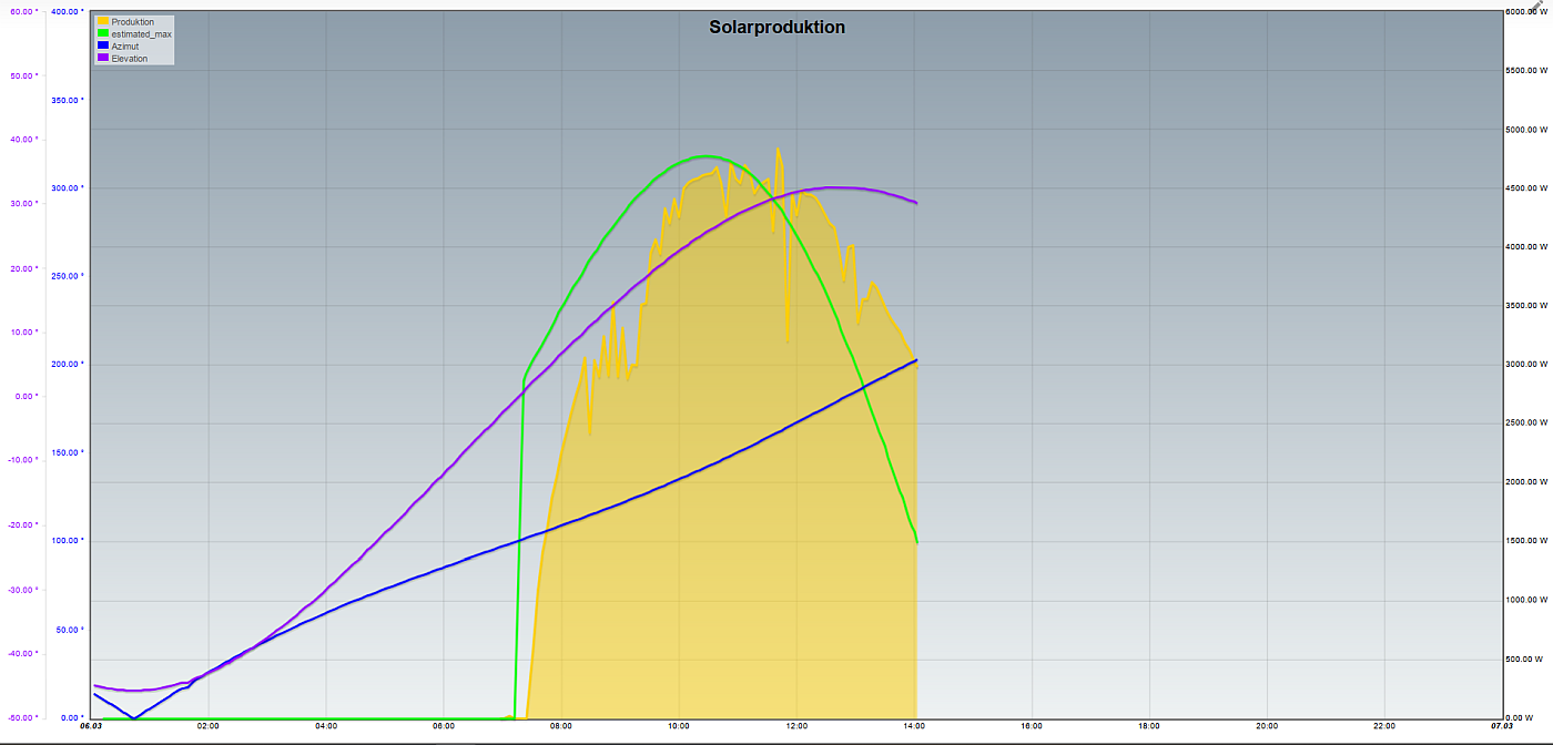

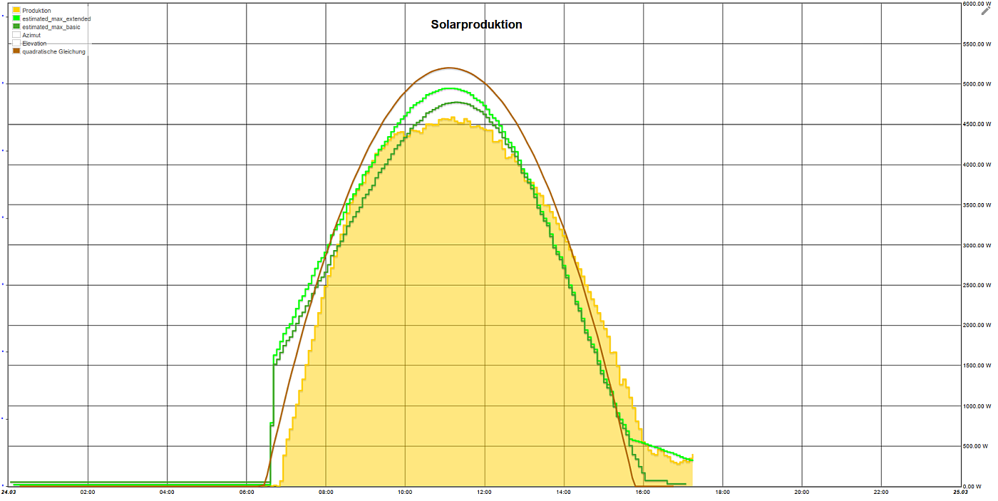

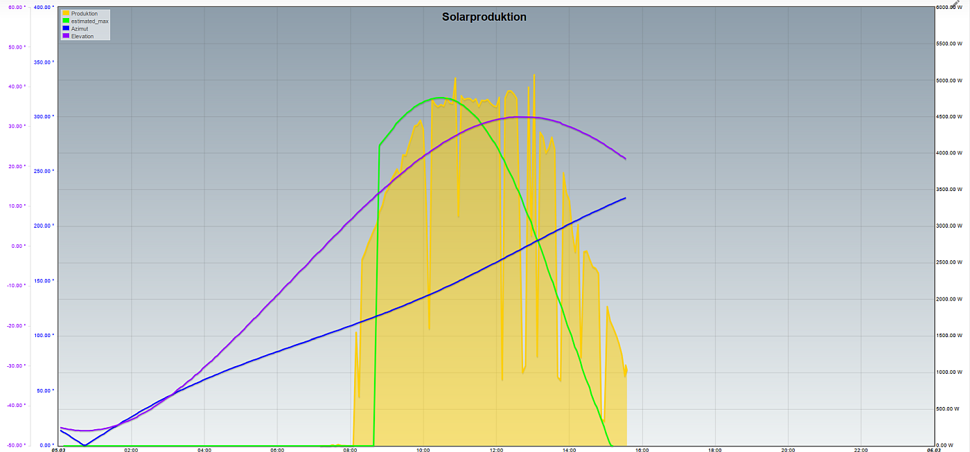

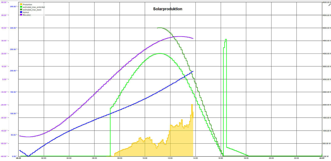

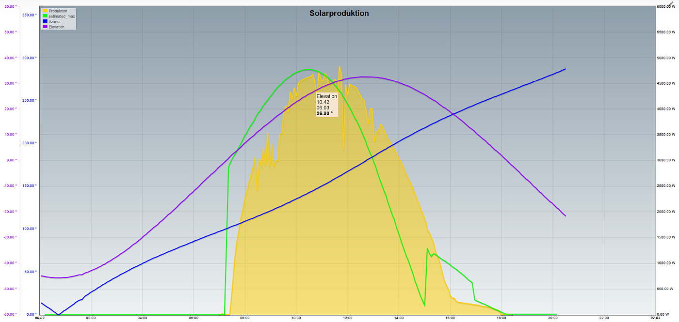

      Gibt es eine Möglichkeit eine annähernde Berechnunug der zu erwartenden maximalen Solarleistung anhand der Kurven in eine Formel zu gießen?
      Hier sind Kurven meines Solaretrags, jeweils möglichst optimal annähernd zur Sommer- und zur Wintersonnenwende.
      Ich würde gerne irgendwie anhand von Uhrzeit (besser wohl Azimut) bei Sonnenaufgang und maximale Elevation zum Sonnenmittag berechnen wie hoch zu einer bestimmten Zeit in der Kurve die Produktion im Optimalfall annähernd sein könnte, um den "Bedeckungsgrad" abschätzen zu können

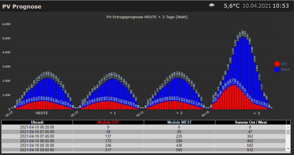

        @homoran kennst du den thread zu "Solarprognose"?
        Damit siehst du eine Aussicht für heute und morgen:
          Homoran Global Moderator Administrators @lobomau last edited by
          @lobomau sagte in Mathe-Genie gesucht (Kurvenberechnung):
          den hatte ich damals zu Beginn verfolgt, hatte aber den Eindruck es ging da um die Tagesausbeute, wie auch der solarwetter-Adapter, den ich damals genutzt hatte. Deswegen hatte ich ihn nicht weiter verfolgt
          Mir geht es hier um ein (stündlich) zu erwartendes Maximum, passend zu meiner Anlage/Ausrichtung
          Geht das damit auch?
          Dann muss ich mir den Thread wieder

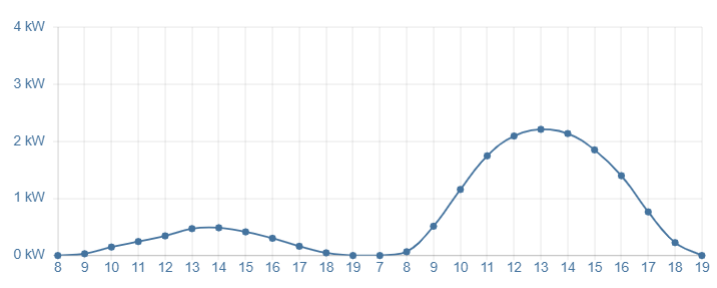

            @homoran Geht auch mit forecast.solar. Abfrage bringt ein Json mit den stündlichen Werten, sowie gesamt Wert
             https://api.forecast.solar/estimate/:lat/:lon/:dec/:az/:kwp
            lat - latitude of location, -90 (south) … 90 (north)
            lon - longitude of location, -180 (west) … 180 (east)
            dec - plane declination, 0 (horizontal) … 90 (vertical)
            az - plane azimuth, -180 … 180 (-180 = north, -90 = east, 0 = south, 90 = west, 180 = north)
            kwp - installed modules power in kilo watt

              Danke, aber ich glaube wir reden aneinander vorbei.
              ich brauche nicht den erwarteten Wert des Tages, sondern den an diesem Tag möglichen Maximalwert (grob gerechnet reicht) für diese Stunde
              Mit diesem möchte ich dann den Istwert vergleichen und abschätzen, ob es bewölkt, bedeckt oder sonnig ist

                @homoran Auf welchen Daten soll denn berechnet werden ? Auf den Daten von diesem Tag, also z.B: vom 8 .. 10 Uhr soll dann der Wert für 12 Uhr erechnet werden ?
                  Homoran Global Moderator Administrators @Gargano last edited by Homoran
                  @gargano sagte in Mathe-Genie gesucht (Kurvenberechnung):

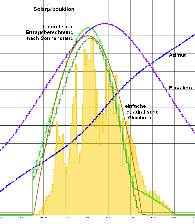

                  Naiverweise dachte ich:
                  irgendetwas wie eine auf dem Kopf stehende Parabel als Grundgerüst
                  Der Apex richtet sich nach der zum Sonnenmittag (erwarteten) elevation (passt nicht unbedingt - ich weiß)
                  die Schnittpunkte (und damit die "Breite" der Parabel an der Basis) resultieren aus Azimut Sonnenauf- und Untergang)
                  soweit meine Idee als Nicht-Mathe-Genie
                  Kurvendiskussion ist jetzt etwa 45 Jahre her
                  Gargano 1 Reply Last reply Reply Quote 0
                  • Gargano
                    Gargano @Homoran last edited by
                    @homoran Wenn Dein Solarpanel genau nach Süden zeigt ist der Ansatz richtig, ansonsten Start und Ende Azimuth entsprechend wählen. Die Höhe der Parabel gilt es noch rauszufinden. Schwierig ist es beim ersten Bild. Auf jeden Fall muß die Kurve geglättet werden, evt. Rolling Average (leicht) oder Bezier (stark)
                      ist es leider nicht, sondern 130°
                      Das klingt ja nach 100%iger Deckung 😉
                      Das muss gar nicht. 80%ige Genauigkeit wäre schon Luxus

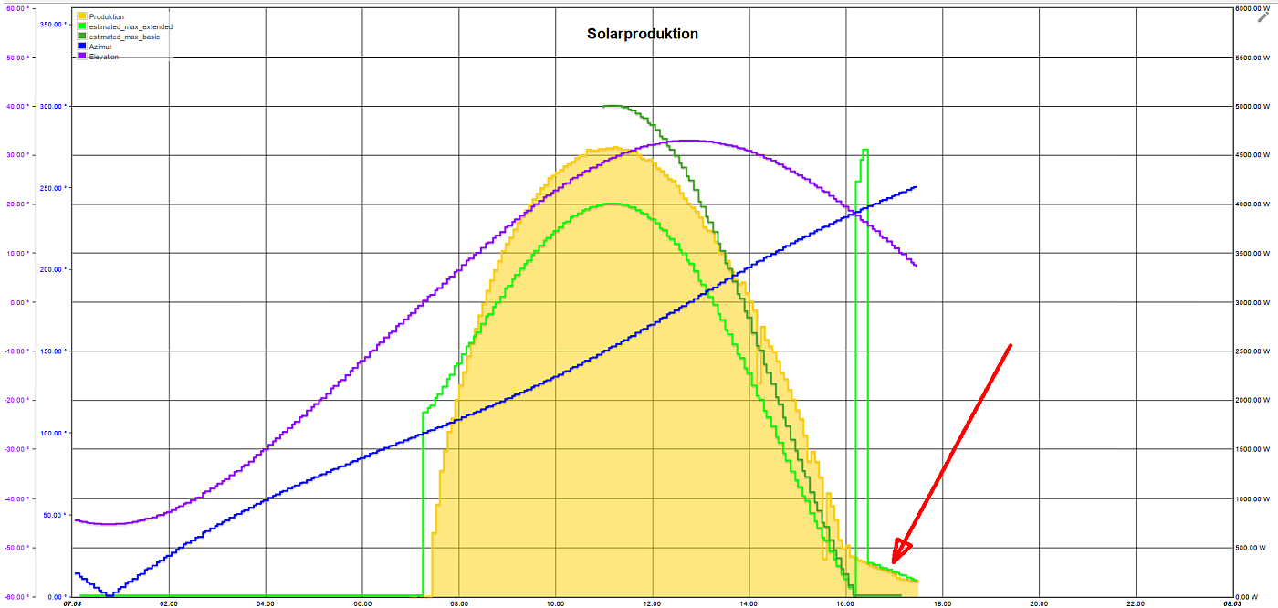

                          • lobomau
                            lobomau @Homoran last edited by
                            @homoran sagte in Mathe-Genie gesucht (Kurvenberechnung):

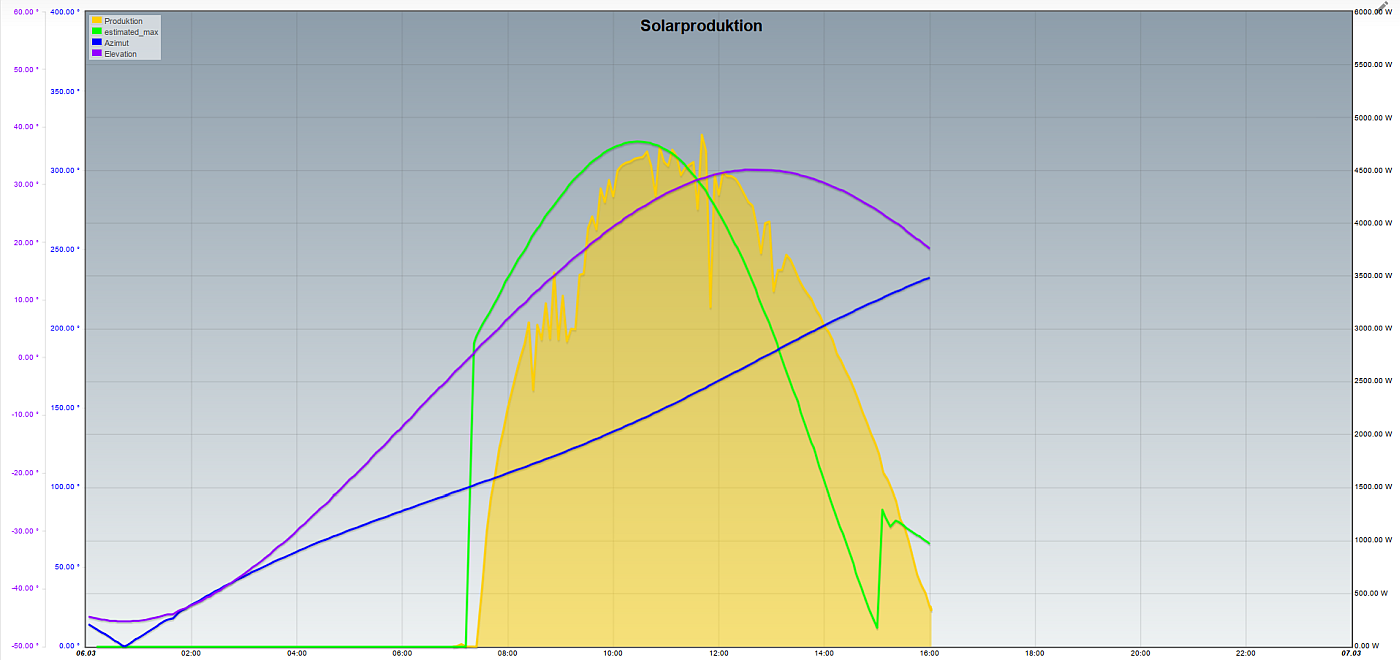

                            achso... hab es jetzt wohl erst verstanden. Ist also nicht abhängig vom Wetter sondern abhängig vom Sonnenstand?

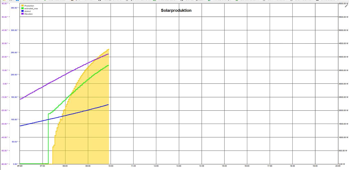

                            Ich lass bei mir die Sonnenhöhe mitlaufen. Ist das was? Hier am Beispiel von gestern:
                            Gargano Homoran 2 Replies Last reply Reply Quote 0
                            • Gargano
                              Gargano @lobomau last edited by
                              @lobomau Nee. wohl abhängig von den bisherigen Tagesdaten. D.h. bezogen auf Dein Beispiel : bis 10 Uhr wäre das Maximum ziemlich klein und ab 10:30 wird es dann größer
                                Ist das was?
                                leider nein.
                                Das ist ja was @Gargano schreibt. Bei einer Ausrichtung auf 180° geht das noch einigermaßen

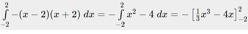

                                  MartyBr @Homoran last edited by

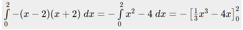

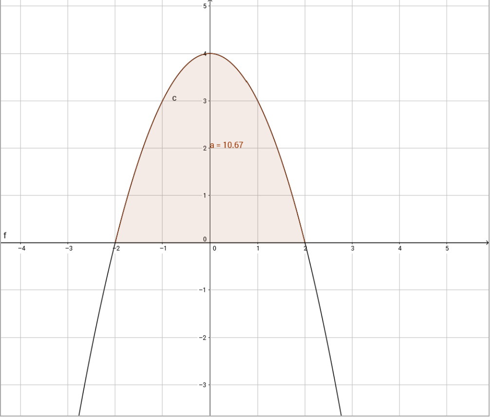

                                  Wenn du davon ausgehen kannst, dass die Parabel symmetrisch ist, dann kannst du das nach folgender Formel berechnen:
                                  Hier in dem Beispiel sind x=-2 und x=2 die Nullstellen.
                                  f(x) = -(x-2)(x+2)
                                  Hier zur Verdeutlichung die Parabel:

                                    @martybr sagte in Mathe-Genie gesucht (Kurvenberechnung):
                                    kann ich nicht - wird aber als solche definiert 😉

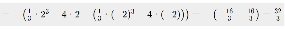

                                      MartyBr @Homoran last edited by MartyBr
                                      @homoran Du kannst es ja vereinfachen. Setze das Integral doch von "0" bis zum 2. Schnittpunkt und verdopple den Wert. Der zweite Schnittpunkt entspricht somit der Breite der Parabel.
                                      Das Ergebnis mal 2 nehmen. Die Formel ist einfacher umzusetzen.

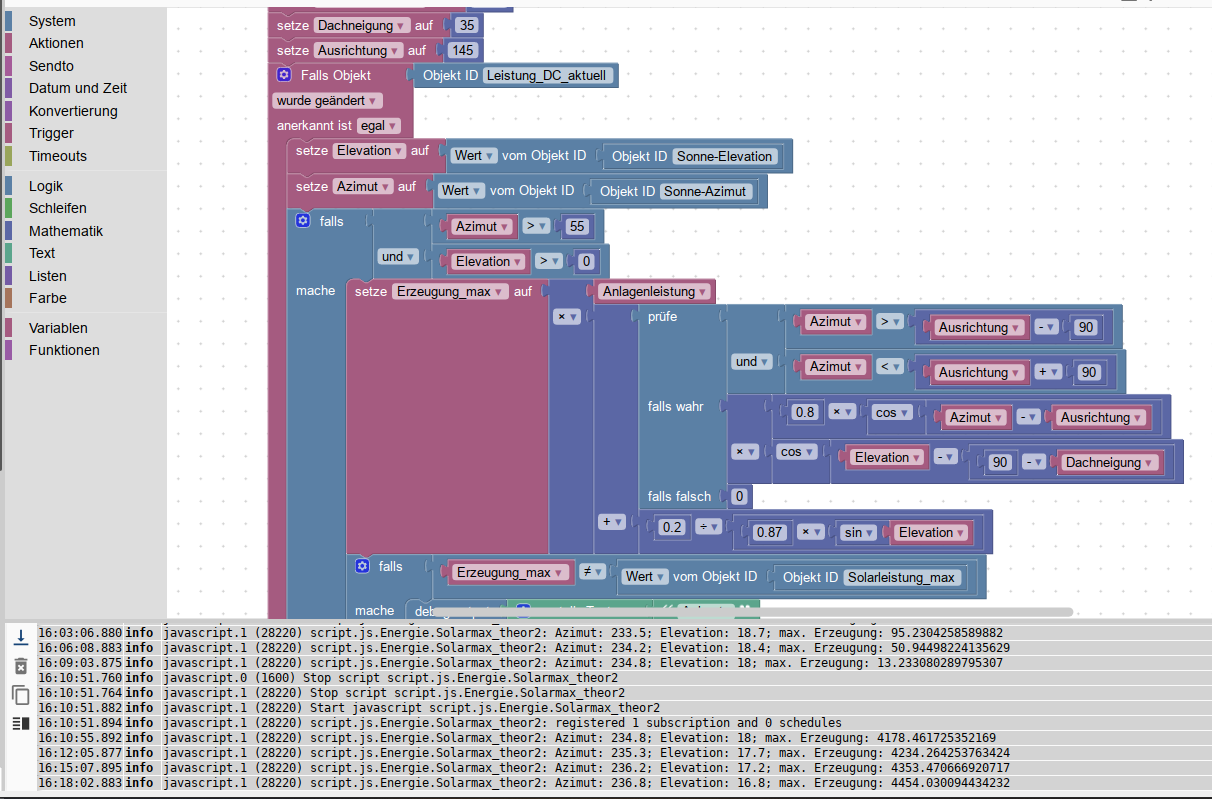

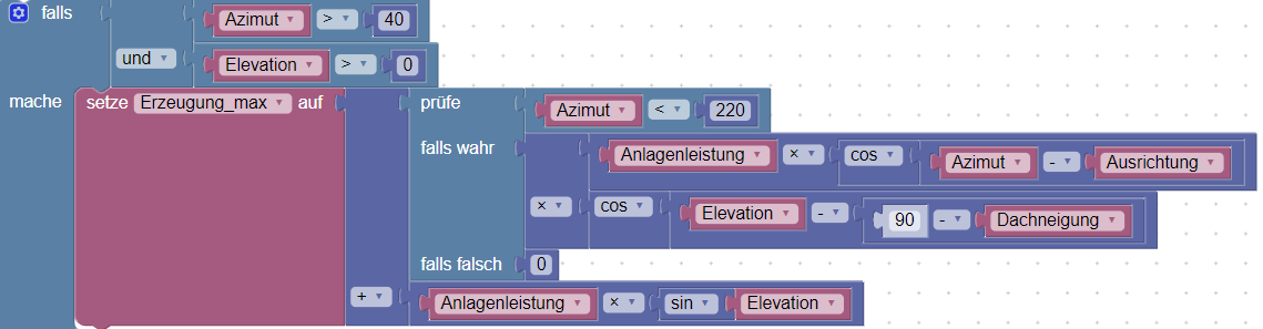

                                        Aber wie gebe ich ein Integral in (Blockly) js ein?
                                        M Gargano 2 Replies Last reply Reply Quote 0
                                          @homoran Du hast ja als Lösung einer Parabel == X hoch 2 eine Ergebnis X hoch 3. Also den Wert Y setzen = x xx
                                          Das kannst du in Blocky abbilden.

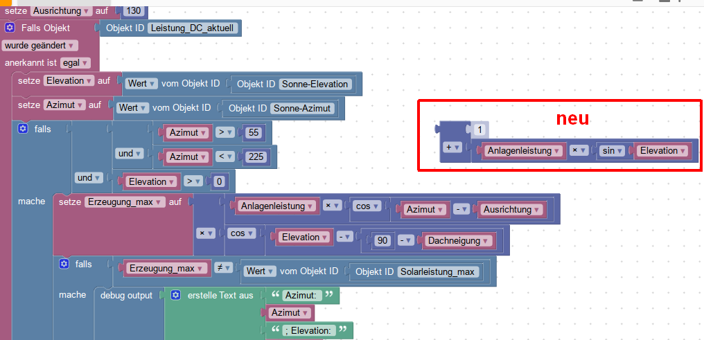

                                            @homoran Ganz so einfach ist es nicht, da die Funktion f(x) = -(x-2)(x+2) nur ein Beispiel war.
                                            Allgemein ist es f(x) = -(ax-b)(ax+b), wobei weder a noch b bekannt sind . Die gilt es aus den gegebenen Anfangswerten zu ermitteln. Die werden sich dann mit Laufe des Sonnenstandes und Daten stark verändern.
