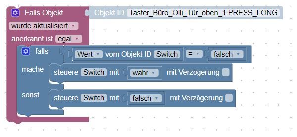

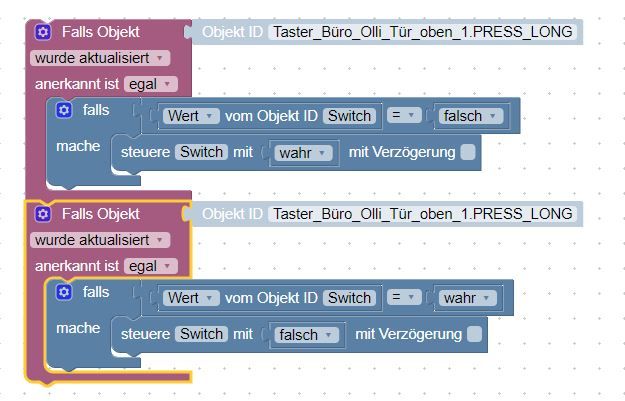

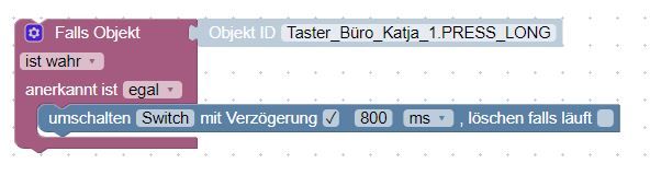

      ich bin recht neu im Thema IoBroker, daher verzeiht mir meine Anfängerfrage.
      Ich habe bei uns im Haus mehrere Shelly1 zum Steuern von Steckdosen verbaut. Diese sollen mit einem langen Tastendruck aktivert und wieder deaktiviert werden.
      Das klappt auch soweit ganz gut. Das Problem ist, wenn ich den Taster länger festhalte, dann fängt der Shelly an zu flattern (ein/aus/ein/aus...) an.
      Ich habe bereits mehrere Skriptvatianten versucht, aber leider immer ohne Erfolg.
      Könnt Ihr mir weiterhelfen?

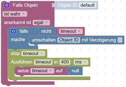

          paul53 @eifelolli last edited by paul53
          @eifelolli
          HM classic oder HmIP?
          Die verhalten sich unterschiedlich.
          Falls HmIP, versuche es mal so:
           <variables>
           </variables>
           <block type="on_ext" id="1F%EgTS0.WXnGbEl;hMO" x="88" y="62">
             <value name="OID0">
               <shadow type="field_oid" id="8E}#5a,Y2Lwc:A=9*0$:">
               <block type="controls_if" id="w{$;ieF$XyvTtsWE7C?J">
                   <block type="logic_negate" id="ZX;y2Ey]+KC67gw96LQ)">
                     <value name="BOOL">
                       <block type="variables_get" id="iUnOVkD!8q~drLja2TP.">
                         <field name="VAR" id="timeout" variabletype="timeout">timeout</field>
                   <block type="toggle" id="rmQ/h8xnXE_+x7L;oCgL">
                   <block type="timeouts_cleartimeout" id="[ZbRO;flC*e}JNXgz~T@">
                       <block type="timeouts_settimeout" id="`*-ZcRJE.U$xGC#^tq?3">
                         <field name="DELAY">400</field>
                         <field name="UNIT">ms</field>
                           <block type="variables_set" id="T!N!Riy#|;^CpaE86eEn">
                               <block type="logic_null" id="g=ff9n801vzXGb8PI#c5"></block>
          Zum Umschalten verwendet man gewöhnlich PRESS_SHORT und zum Dimmen PRESS_LONG.

            @eifelolli Ehrlich gesagt finde ich das auch unlogisch, was Du machst zumindest wenn an dem Schalter LICHT ist. Der Shelly Schalter schaltet doch nach wie vor selbst oder ist der detached?
            Wenn Du schon bei einem longpress eines Schalters was machst - sollte man das dann nicht für eine Aktion nutzen, die nichts mit dem Schalter zu tun hat? - So schaltest Du über blockly den Schalter aus, weil der Shelly ihn hardwaremäßig eingeschaltet hat, der Shelly schaltet ihn wieder ... irgendwie scheint es mir klar, dass Du damit Endlosschleifen erzeugst. 😉
            Also einfach ausgedrückt - der Schalter schickt solange Du den Taster drückt ein -ein -ein -ein.
            Nun kommst Du mit Deinem Blockly und schaltest ein auf aus, der Taster sendet weiter ein blockly schaltet aus, Taster sendet ein ...
            Meinst Du nicht, dass Du einen Logikfehler hast?

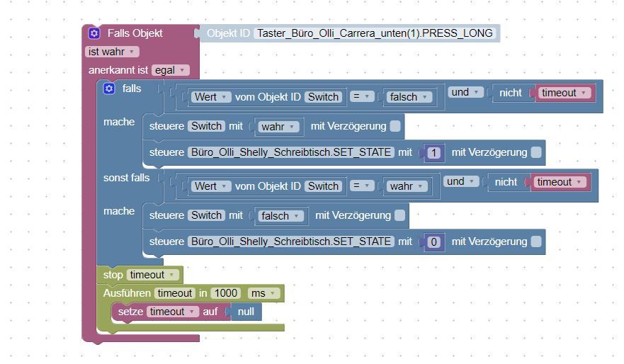

                Schonmal vielen Dank für eure Antworten. Das Skript werde ich morgen mal ausprobieren. Hatte sich schon an einen z zu Timeout gedacht, wusste aber noch nicht, wie ich den setzen kann.
                Generell will ich mit den Shelly nix dimmen sondern nur eine Steckdose ein- und ausschalten.
                Ich finde es halt für mich sehr komfortabel mit den langen Tastendruck. Kurzer Tastendruck schaltet das Licht und Lager Tastendruck die Steckdose.
                Ich hatte dies auch vorher in der Homematic als Programm laufen, das funktioniert auch nur Weile ich halt jetzt das meiste mit dem IoBroker realisieren, da es hier ja für den Shelly nenn eigenen Adapter gibt.
                • E
                  eifelolli @eifelolli last edited by
                  @eifelolli
                  das mit dem Timeout war die goldene Lösung. Danke nochmal für den Tipp.
                  Ich habe noch das setzen vom Status des CUxD Elementes (hier Zwischenstecker) eingebaut, so dass der aktuelle Status des Shelly an die CCU gemeldet wird. Somit bekomme ich auch direkt in PocketConrtolHM direkt den Status aller Shellys im Haus angezeigt.
                  Für den, den es interessiert hier noch mein Blockly
                  Lg
                  Eifelolli
