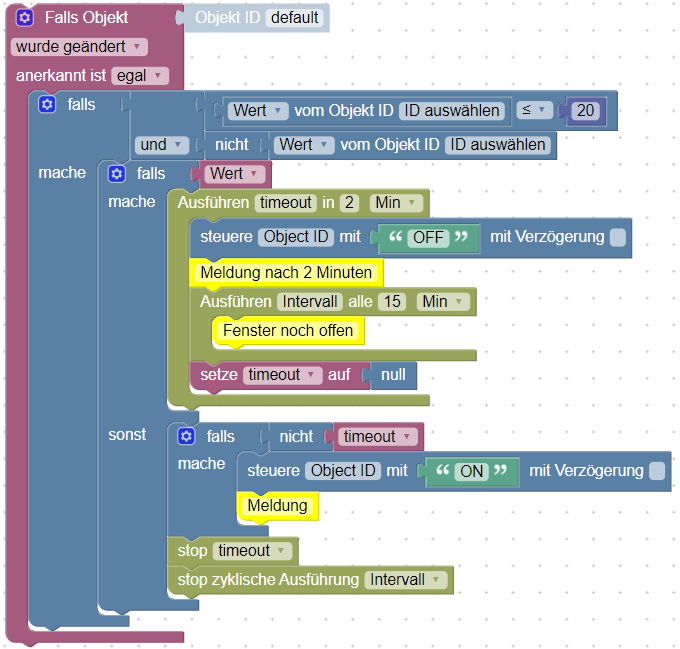

      Hallo, ich bekomme es einfach nicht mehr hin. Hat schon mal sehr gut funktioniert. Ich denke seit ich den Java Adapter aktualisiert habe funktioniert es nicht mehr. Kann mich aber täuschen.
      Was will ich. Ich möchte, dass die Meldung Offen erst nach 2 Minuten kommt und auch nach 2 Minuten erst ausgeschaltet wird. Das kommt auch.
      Wenn ich aber weniger als 2 Minuten öffne, soll nichts passieren. Das klappt nicht. Es wird nach 2 Minuten trotzdem geschaltet. Erst wenn ich das Fenster auf und wieder zu mache wird wieder umgeschaltet
      S paul53 2 Replies Last reply Reply Quote 0

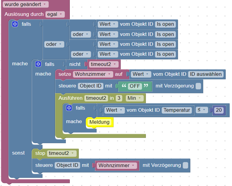

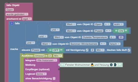

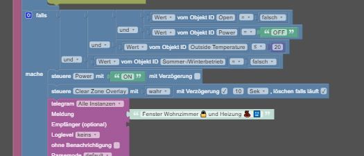

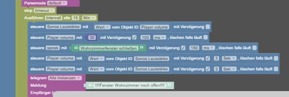

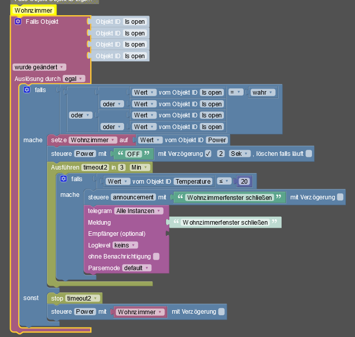

        SoerenKaiser99 @Robbi12 last edited by SoerenKaiser99
        @robbi12
        Hi Robbi,
        vielleicht hilft dir mein Skript als Vorlage.
        Es fehlen zwar die punkte zur Lautstärke weil die bei uns niemand an den entsprechenden Echos verstellt aber ansonsten müsstest du es übertragen können.
        Ich verwende nur statt clear zone overlay power on/off mit einer variable weil tado sonst immer auf den Zeitplan zurück fällt.
        Das ist recht nervig wenn der Zeitplan heizen vorsieht, man aber eben die Heizung ausgestellt hat weil es draußen schön ist oder wird. Wenn dann ein Fenster geöffnet und wieder geschlossen wird, gilt wieder der Zeitplayn durch den clear befehl und nicht die vorherige Ausschaltung.... Das hat meine Frau Gemahlin wahnsinnig gemacht 😜
        Mit on off wird zumindest der Zustand beibehalten - allerdings auf unendlich bis vom Nutzer geändert... Wer hier den kompleten Zustand erhalten mag muss mit mehr variablen arbeiten.

                                                            <field name="OID">deconz.0.sensors.00158d000243645d.open</field>
                                                          <block type="logic_boolean" id="PbF+5,syG7DX{7+kp6=M">
                                                      <block type="variables_set" id="ewR!dxzp1%bda!P:Rt{!">
                                                        <field name="VAR" id="n!B_0)R/[j2NaO}-|h8E">Büro</field>
                                                          <block type="get_value" id="Dyv#ol{kj!C};^(]@s,[">
                                                            <field name="OID">tado.0.214860.Rooms.3.setting.power</field>
                                                          <block type="control" id="p~__AH.1:S]{x*fj8%:_">
                                                            <field name="DELAY_MS">2</field>
                                                              <block type="text" id="Mhe@P0?v8O86^@F-o~w{">
                                                                <field name="TEXT">OFF</field>
                                                              <block type="timeouts_settimeout" id="dV~lHwnzKHn`%Z[eb9`g">
                                                                <field name="DELAY">3</field>
                                                                  <block type="controls_if" id="z!`c!f{=AwD*C~@{1(Ze">
                                                                      <block type="logic_compare" id="QfF!d}vB]/haaLl^-*NK">
                                                                        <field name="OP">LTE</field>
                                                                          <block type="get_value" id="@mJExl-Kyrab~fXfvsYj">
                                                                            <field name="OID">wiffi-wz.0.root.192_168_3_207.w_temperatur</field>
                                                                          <block type="math_number" id="1gr3:RJgh:galRz!3]U/">
                                                                            <field name="NUM">20</field>
                                                                      <block type="control" id="$yf.4Wbt}7xc?Wd.r`dc">
                                                                        <field name="OID">alexa2.0.Echo-Devices.G090VP04908501B0.Commands.announcement</field>
                                                                          <block type="text" id="QR,@;I{[}6V}cuz}zq73">
                                                                            <field name="TEXT">Bürofenster schließen</field>
                                                                          <block type="telegram" id="nd.;imH!@Zl,=19Bh$VG">
                                                                            <field name="LOG"></field>
                                                                            <value name="MESSAGE">
                                                                              <shadow type="text" id="Ukh.I:ZJrVBm0`Hz_6EL">
                                                    <statement name="ELSE">
                                                      <block type="timeouts_cleartimeout" id="xt.MXLYfsP8;=ZWh-Rc?">
                                                          <block type="control" id="TP}3[V8]bq7:Q7(8s(IK">
                                                              <block type="variables_get" id="*ZN%HT6XKwbk~T5e}w*:">
        Ansonsten kann ich dir das Fensterskript von Pittini empfehlen. dort bekommst du eine Lüftungsempfehlung pro Raum als Datenpunkt True/false... Dann kannst im skript schauen wie lang der DP true ist und bei wechsel die Meldung ausgeben:
        iobroker-Fensterauswertung
        Slowman 1 Reply Last reply Reply Quote 0
          paul53 @Robbi12 last edited by paul53
          @robbi12 sagte: Es wird nach 2 Minuten trotzdem geschaltet.
          Beim Schließen müssen timeout und Intervall gestoppt werden. Etwa so:

                vielen dank für das Skript, allerdings läuft das bei mir leider nicht so richtig. Eventuell kannst du mir ja helfen.
                Problem: Ich habe im Wohnzimmer 3 Fenster und eine Balkontür. Wenn ich erst ein Fenster öffne und dann die Balkontür, bleibt der Zustand nach schleißen des Fenster und der Balkontür "OFF". Irgendwie bekomme ich das nicht hin das es danach wieder in den ON modus geht.

                  paul53 @Bluelinux last edited by paul53
                  @bluelinux
                  Bei Mehrfach-Triggern benötigt man eine zusätzliche Sperre "falls nicht timeout2", die den Mehrfachstart des Timers verhindert, wenn ein weiteres Fenster geöffnet wird.
                  Bluelinux 1 Reply Last reply Reply Quote 1
                  • Bluelinux
                    Bluelinux @paul53 last edited by
                    Super leiben Dank... jetzt klappt das... aber sage mal was passiert denn nach den 3 Minuten? Angenommen ich mach nach den 3 Minuten ein zweites Fenster auf?
                      @bluelinux sagte: was passiert denn nach den 3 Minuten? Angenommen ich mach nach den 3 Minuten ein zweites Fenster auf?
                      Dann funktioniert es auch ohne Sperre.
