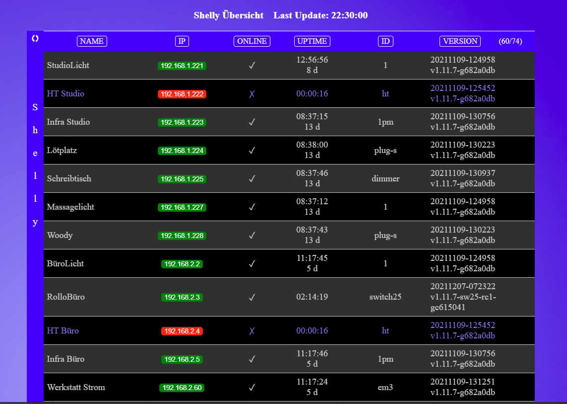

    4. HTML Tabelle für Shelly Device Übersicht
    • da_Woody
      da_Woody @liv-in-sky last edited by
      @liv-in-sky noe.png sieht hübsch aus!

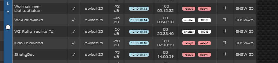

      • liv-in-sky
        liv-in-sky @da_Woody last edited by

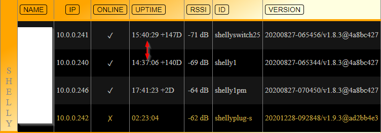

        @da_woody
        1611259663730-wut.gif kristallkugel.gif (dich zu verstehen ist komplizierter als das programmieren 🙂 )

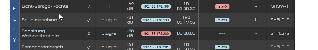

        was sieht hübsch aus ?
        das - trennungslinie 10?
        oder das - extra trennung mit verlaufshintergrund?
        oder die normale linie mit 1-2px?
        • da_Woody
          da_Woody @liv-in-sky last edited by da_Woody
          tschuldigung.gif , meinte nummer 2!
          mir fällt blöd reden leichter, als proggen! 😄

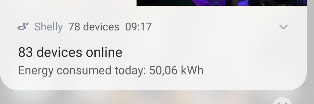

            naja, 20 gehn ja schon für die heizung drauf. 10x shelly1PM für die infrarot panele, 10x shellyH&T zum steuern.
            das ganze läuft aber über die app automatisch. hab noch keine lösung für ioBroker... kein DP für sollwert...
            in iQontrol rein nur als anzeige.
            wenn ich im mom nicht so faul wäre, hätt ich schon locker 80. stehn noch ein paar 1er am plan und die shelly-motion sind auch endlich da.

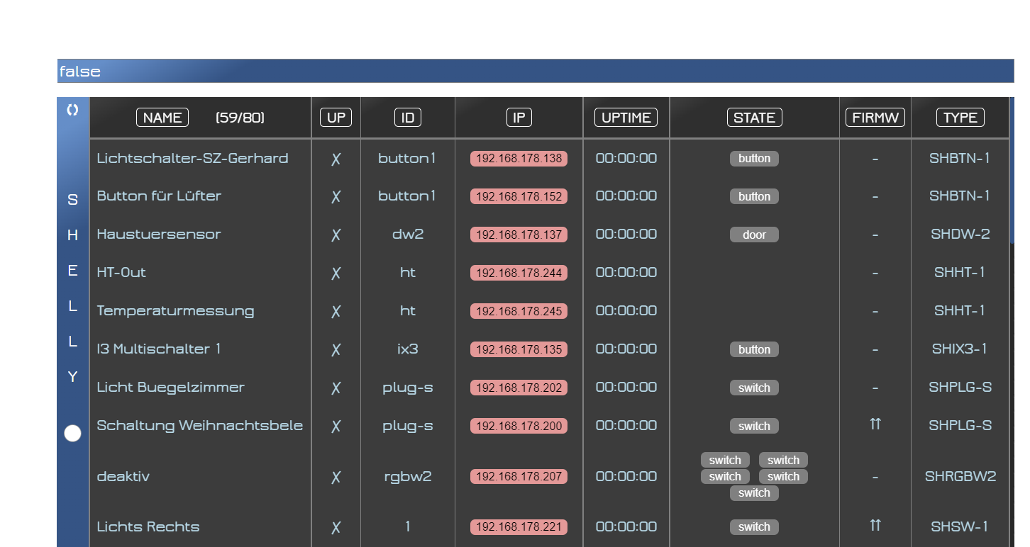

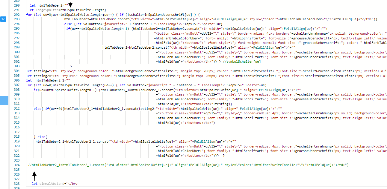

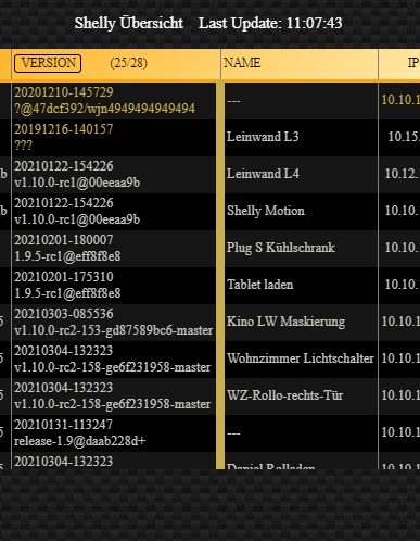

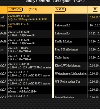

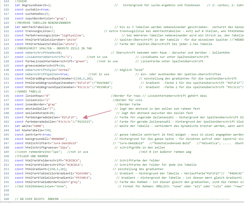

            • liv-in-sky
              liv-in-sky @da_Woody last edited by liv-in-sky
              @da_woody
              ich hoffe mal, du hast das letzte update - scheint so, da du ja die anzahl mit drin hast

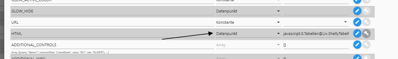

              das musst du einsetzen:
              let htmlTabUeber2="" sollte ungefähr mit der zeilennummer bei 290 sein - dann sollte es funktionieren - ich werd das auch im ersten post updaten - aber so brauchst du deine settings nicht wieder kopieren oder angleichen
              der code:
              let langeSpalten=htmlSpalte1Weite.length;
              for (let ue=0;ue<htmlSpalte1Weite.length;ue++) { if (!schalterInSpaltenUeberschrift[ue] ) {
                                 htmlTabUeber2=htmlTabUeber2.concat("<td width="+htmlSpalte1Weite[ue]+" align="+Feld1lAlign[ue]+" style=\"color:"+htmlFarbTableColorUber+"\">"+htmlFeld[ue]+"</td>")}
                                 else {let valButton="javascript." + instance + ".Tabellen@Liv."+dpVIS+".Spalte"+ue;
                                  if(ue==htmlSpalte1Weite.length-1) {htmlTabUeber2=htmlTabUeber2.concat("<th width="+htmlSpalte1Weite[ue]+" align="+Feld1lAlign[ue]+">"+""+
                                                                                "<button class=\"myButt"+dpVIS+"\" style=\" border-radius: 4px; border:"+schalterUmrahmung+"px solid; background-color\: "+htmlBackgroundFarbeSeitenliste+"\; color: "
                                                                                +htmlFarbTableColorUber+"; font-family: "+htmlSchriftart+"; font-size :"+groesseUeberschrift+"px; text\-align:left\" value=\"toggle\" onclick=\"setOnOtherValue\(\'"+valButton+"\')\">"
                                                                                +htmlFeld[ue]+"</button>"+" <font style=\"; font-weight: normal; font-size :"+groesseUeberschrift+"; color: "+htmlFarbTableColorUber+"; font-family: "+htmlSchriftart+";\" > &ensp;&ensp;&ensp;&ensp;("+aktiv+"\/"+(aktiv+inaktiv)+")</th>")} else{
                                                                                 +"<button class=\"myButt"+dpVIS+"\" style\=\" border-radius: 4px; border:"+schalterUmrahmung+"px solid; background-color\: "+htmlBackgroundFarbeSeitenliste+"\; color: "
                                                                                 +htmlFarbTableColorUber+"; font-family: "+htmlSchriftart+"; font-size :"+groesseUeberschrift+"px; text-align:left\" value=\"toggle\" onclick=\"setOnOtherValue\(\'"+valButton+"\')\">"
                                                                                 +htmlFeld[ue]+"</button></th>")} } //symbolSchalter[ue]
              let testing="<td  style=\" background-color: "+htmlBackgroundFarbeSeitenliste+"; margin-top: 200px; color: "+htmlFarbSeiteSchrift+ ";font-size:"+schriftGroesseSeitenleiste+"px; vertical-align:top; text-align:center \" width=\""+breiteSeitenleiste+"\" rowspan=\""+(langeGesamt+1)+"\">"+seitenLeistenTest+"</td>"
              let testing2="<td  style=\" background-color: "+htmlBackgroundFarbeSeitenliste+"; margin-top: 200px; color: "+htmlFarbSeiteSchrift+ ";font-size:"+schriftGroesseSeitenleiste+"px; vertical-align:top; text-align:center \" width=\""+((((Number(breiteSeitenleiste))/8).toFixed(0)))+"\" rowspan=\""+(langeGesamt+1)+"\">"+seitenLeistenTest+"</td>"
              let  htmlTabUeber2_1=""
              for (let ue=0;ue<htmlSpalte1Weite.length;ue++) { let valButton="javascript." + instance + ".Tabellen@Liv."+dpVIS+".Spalte"+ue;
                 if(ue==htmlSpalte1Weite.length-1) {htmlTabUeber2_1=htmlTabUeber2_1.concat("<td width="+htmlSpalte1Weite[ue]+" align="+Feld1lAlign[ue]+">"+""
                                                                                 +htmlFeld[ue]+"</button></td>"+testing)}
                 else{ if(ue==0){htmlTabUeber2_1=htmlTabUeber2_1.concat(testing2+"<td width="+htmlSpalte1Weite[ue]+" align="+Feld1lAlign[ue]+">"+""
                                                                                 +htmlFeld[ue]+"</button></td>")
                 } else{
                                                                                 +htmlFeld[ue]+"</button></td>")}}  }
              • da_Woody
                @liv-in-sky laola.gif funzt!
                zeile 53 muss dann noch auf
                const trennungsLinie="0";
                • liv-in-sky
                  @da_woody
                  dnke - habe es im mainscript abgefragt und damit automatisch bei "0" wenn seitenleiste ist ein
                  • da_Woody
                    @liv-in-sky highfive.gif bin ja auch nur draufgekommen weil ich da ja schon von 1px auf 2px geändert hab...

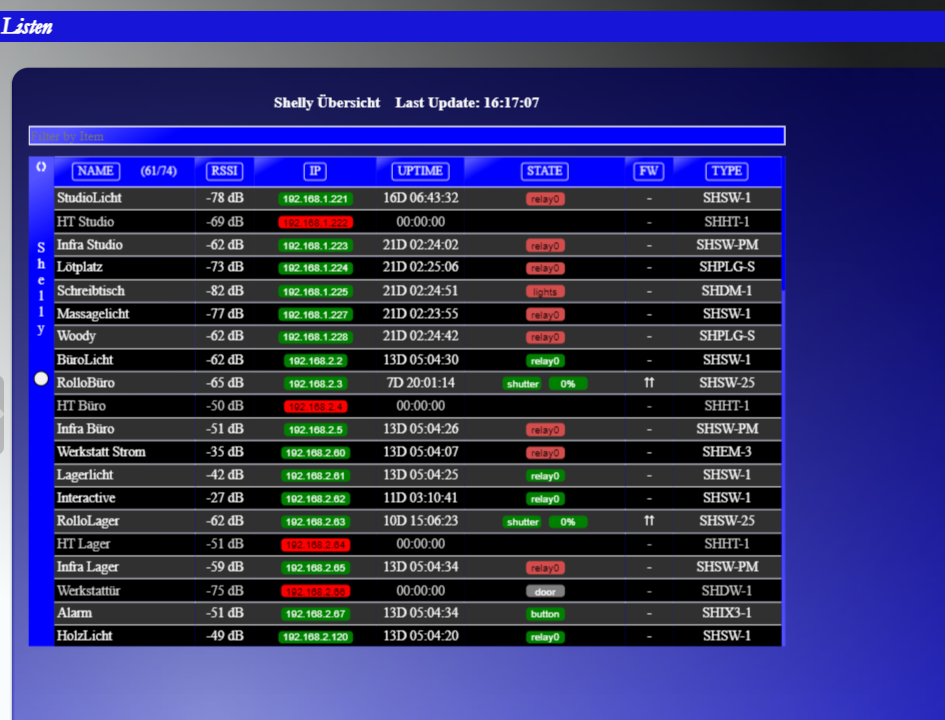

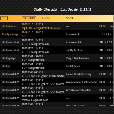

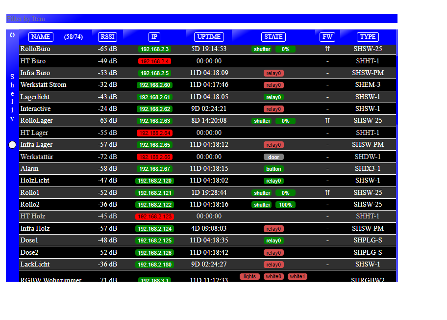

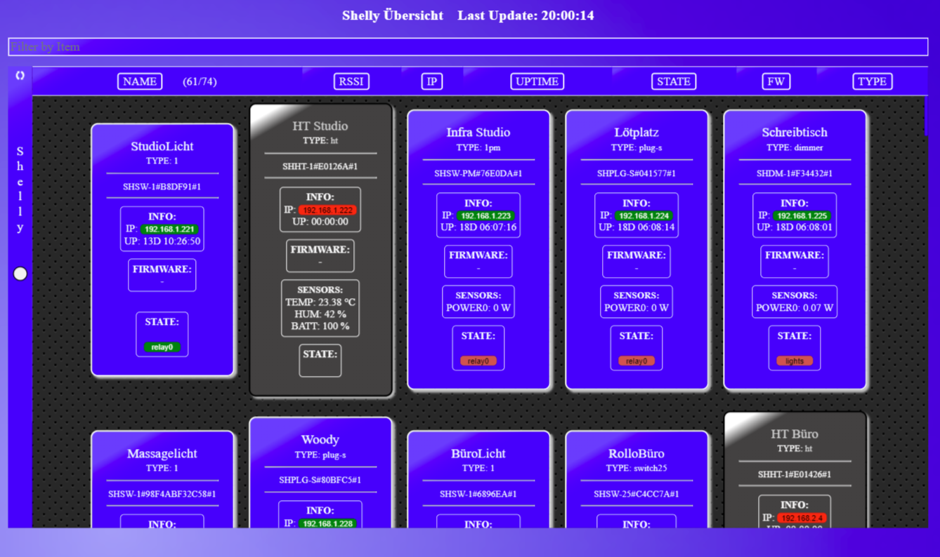

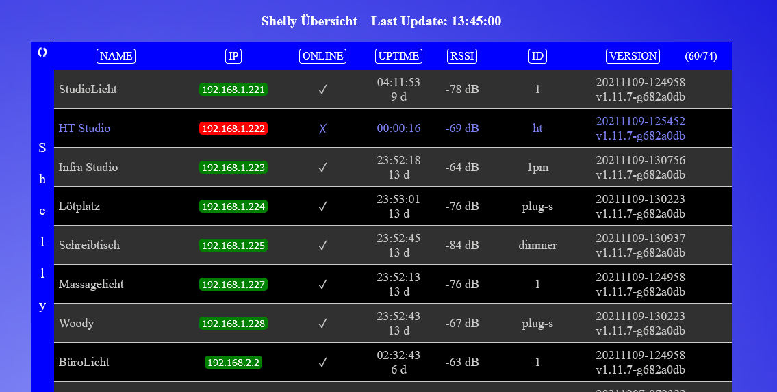

                    • liv-in-sky
                      liv-in-sky @dos1973 last edited by liv-in-sky
                      @dos1973
                      @ ALL

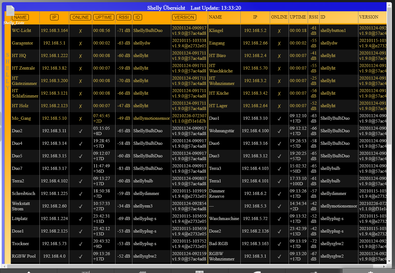

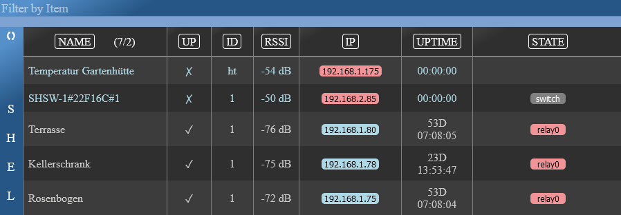

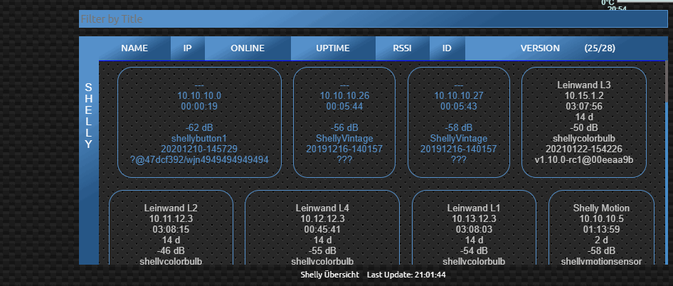

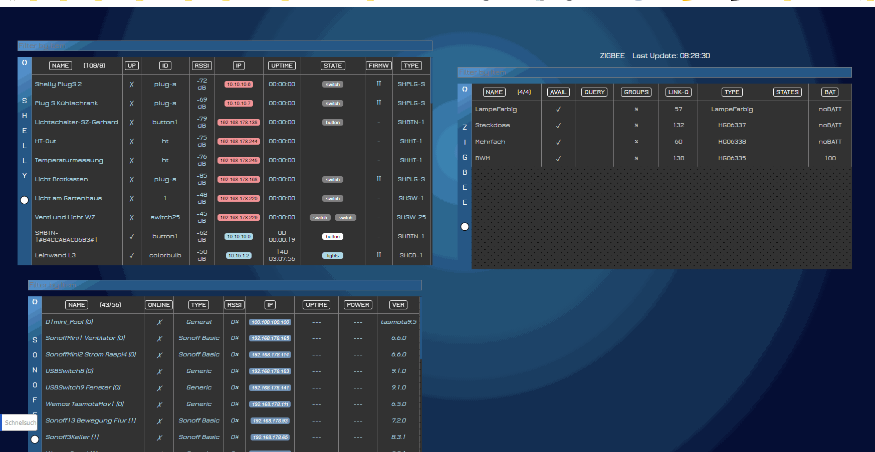

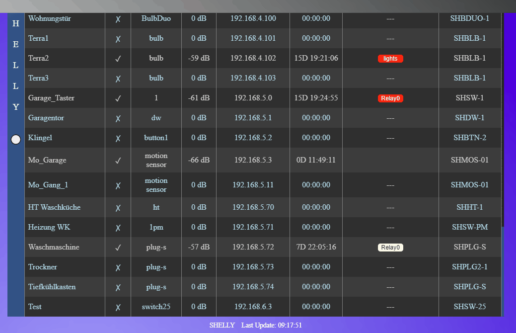

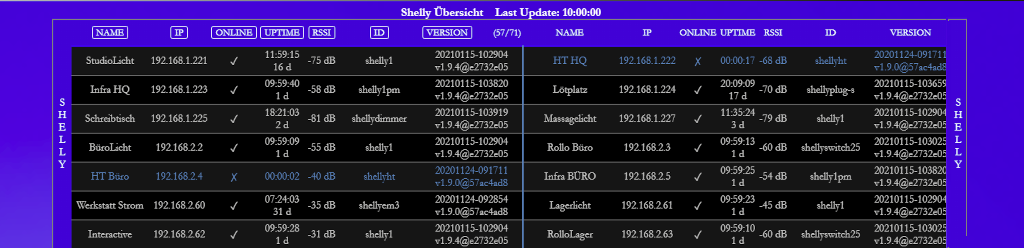

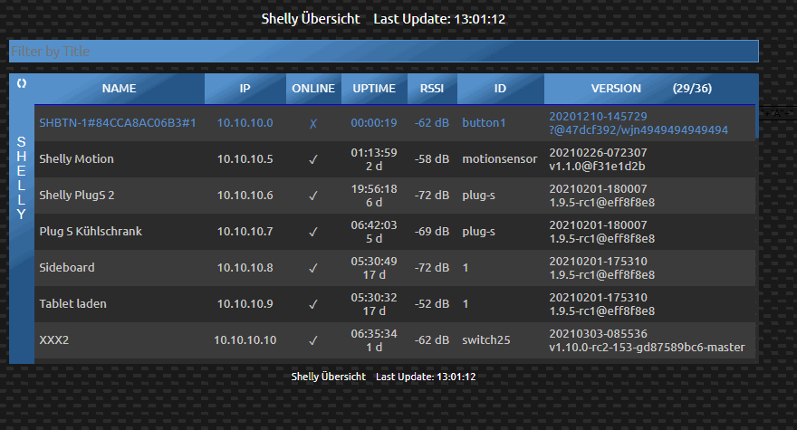

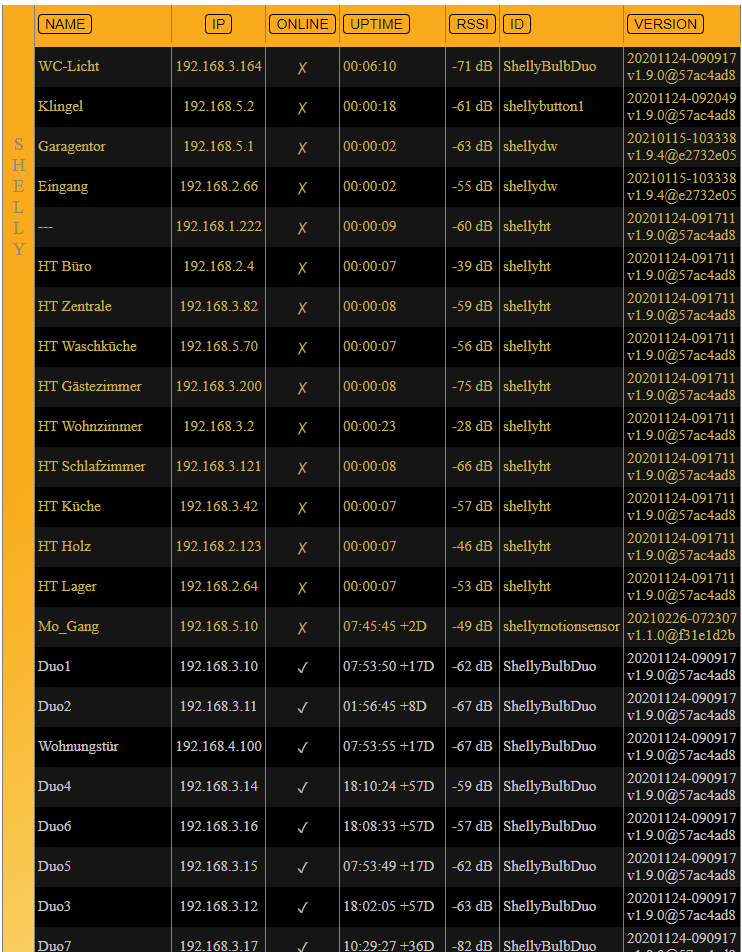

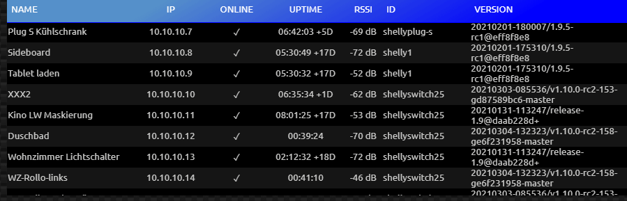

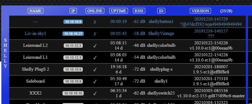

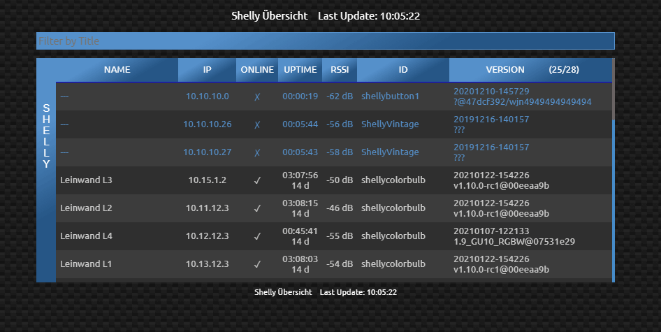

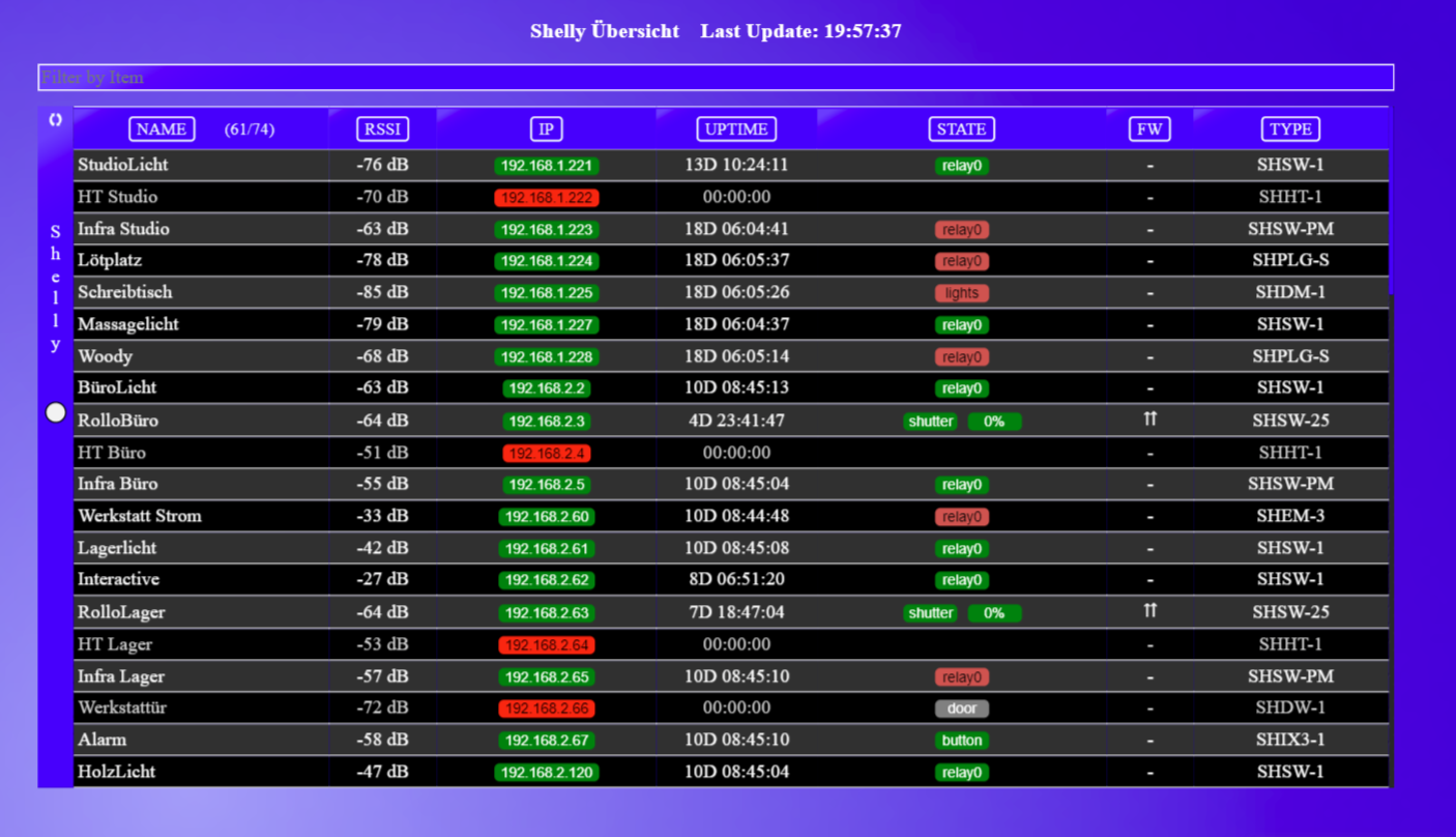

                      suche tester
                      • erste zeile ist fest
                      • suchleiste
                       //@liv-in-sky 2021  14.3.-10:11
                      // DAS WIDGET IN DER VIS
                      // das Standard html-Widget wird genutzt in der VIS - dazu den DP javascript.x.Tabellen@Liv.TestTabelleVIS.HTMLTableVis als binding angeben d.h.
                      // im html-teil des widgets wird dier daten punkt in geschweiften klammern angegeben z.B. {javascript.0.Tabellen@Liv.TestTabelleVIS.HTMLTableVis}
                      // @ts-ignore
                      let braucheEinVISWidget=true;                          // bei true wird ein html-tabelle in einen dp geschrieben - siehe nächste zeile
                      let  dpVIS="ShellyTabelleVIS"                            // WICHTIG wenn braucheEinVISWidget auf true gesetzt !!  Ist der Name zum datenpunkt anlegen
                      let braucheEinJSON=false;                               // bei true wird ein html-tabelle in einen dp geschrieben - siehe nächste zeile
                      let  dpJSON="ShellyTabelleJSON"                          // WICHTIG wenn braucheEinJSON auf true gesetzt !!   Ist der Name zum datenpunkt anlegen
                      let mySchedule="  */15 * * * * ";                         // jede minute
                      //ZUSÄTZLICH VARIABLEN
                      let sortierenEIN=true;
                      let farbeInaktiverShelly="#5590CA"
                      let welcheSortierung=2;          // je nach spalte von 0 bis 6
                      let geteiteVersionsAnzeige=true; // version in spalte 7 wird 2-zeilig
                      const schalterUmrahmung="0"                              //wenn überschriften buttons sind , den rahmen mit 0 wegmachen
                      let mitSerch=true;
                      //HIER DIE SPALTEN ANZAHL DEFINIEREN - jede Spalte einen Wert - in diesem Beispiel sind es 3 - es MÜSSEN in allen Arrays die GLEICHE Anzahl für die Werte sein
                      let htmlFeld=        ["NAME","IP","ONLINE","UPTIME","RSSI","ID","VERSION"];              // GLEICHE ANZAHL !! NAME/ÜBERSCHRIFT DER SPALTE
                      let val=             ["true","true","true","true","true","true","true"];                 // GLEICHE ANZAHL !! SPALTE ANZEIGEN/AUSBLENDEN UND HIER SIND DIE  WERTE, DIE IN DER SCHLEIFE GEFILTERET WERDEN -  jeder val[x] muss unten in der schleife gesetzt werden !!
                      let Feld1lAlign=     ["left","center","center","center","center","left","left"];         // GLEICHE ANZAHL !! AUSRICHTUNG IN DER SPALTE
                      let htmlSpalte1Weite=["0px","0px","0px","0px","0px","0px","0px"];                        // GLEICHE ANZAHL !! BREITE DER SPALTE, wenn "0px" auto
                      let schalterInSpaltenUeberschrift=[true,true,true,true,true,true,true];                  // WENN BUTTONS INSTALLIERT WERDEN - sonst false
                      let symbolSchalter=              ["na","&check;","&cross;"];        //ONLINE SYMBOLE         // SYMBOLE DER BUTTONS - standardmäßig sind die spaltennamen (htmlFeld) genutzt - werden im standard nicht genutzt
                      //Symbole für Tabelle z.b.: ⚪  ⚫ ⭕  🔴 🔵 ⏱ 💀 👍 👎 📑 💲 👀 🔹 ✅ ❌ ⚠️ mehr: https://emojiterra.com/de/ oder https://unicode-table.com/de/html-entities/

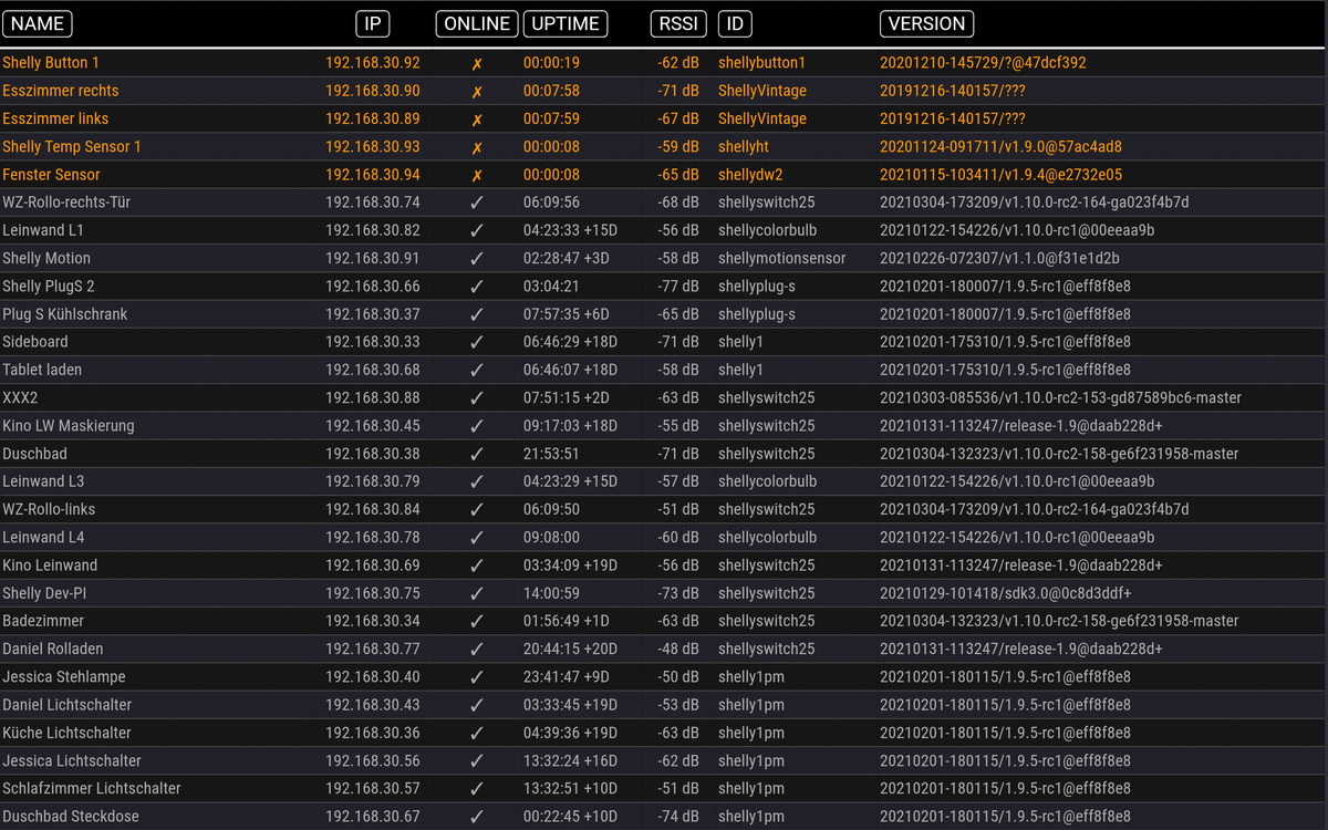

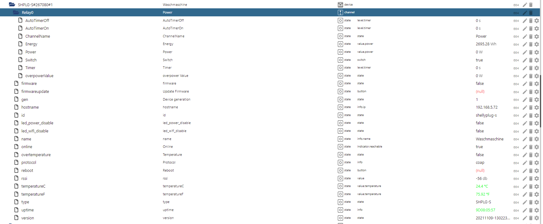

                      $('shelly.*.*.name').each(function(id, i) {           // hier eigene schleife definieren und den wert counter++ nicht vergessen  !!!
                                var ida = id.split('.');
                             //   if(existsState(id) && existsState(id.replace("alive","uptime"))) {
                                getState(id).val!=null &&  getState(id).val!="" && getState(id).val!=undefined ?val[0]=getState(id).val : val[0]=" --- ";
                               if (existsState(id.replace("name","hostname"))) val[1]=getState(id.replace("name","hostname")).val;
                               if (existsState(id.replace("name","online"))) val[2]=getState(id.replace("name","online")).val;
                               if (existsState(id.replace("name","uptime"))) val[3]=getState(id.replace("name","uptime")).val;
                               valueuptime=(Number(val[3].replace(/.*?([0-9][0-9]?)\:.*/,"$1"))*60*60)+
                                                (Number(val[3].replace(/.*?[0-9][0-9]?\:([0-9][0-9]?)\:.*/,"$1"))*60)+
                                                (Number(val[3].replace(/.*?[0-9][0-9]?\:[0-9][0-9]?\:([0-9][0-9]?).*/,"$1")))
                                             //   log(typeof val[3].replace(/^(.+)D.+/,"$1"))
                                                if( !val[3].replace(/^(.+)D.+/,"$1").includes(":")) valueuptime=valueuptime+Number(val[3].replace(/^(.+)D.+/,"$1"))*24*60*60
                                               // log(valueuptime.toString()+"  ----" +val[3].replace(/^(.+)D.+/,"$1"))
                               if (existsState(id.replace("name","rssi"))) val[4]=getState(id.replace("name","rssi")).val;
                               if (existsState(id.replace("name","id"))) val[5]=getState(id.replace("name","id")).val;
                               if (existsState(id.replace("name","version"))) val[6]=getState(id.replace("name","version")).val;
                              myObject.push({                "value0" : val[0],            //  "INSTANCE"
                                                             "value1" : val[1],            //  "SINCE"
                                                             "value2" : val[2],            //  "STATUS"
                                                             "value3" : val[3],            //  "INSTANCE"
                                                             "value4" : val[4],            //  "SINCE"
                                                             "value5" : val[5],
                                                             "value6":  val[6],
                                                             "valueuptime": valueuptime
                                                                //   ID
                                makeJsonWidget.push({        [htmlFeld[0]] : val[0],  //  "INSTANCE"
                                                             [htmlFeld[1]] : val[1],  //  "SINCE"
                                                             [htmlFeld[2]] : val[2],   //  "STATUS"
                                                             "vallly"      : getState(id).val
                                         htmlTabUeber2=htmlTabUeber2.concat("<td  style=\"color:"+htmlFarbTableColorUber+"\">"+htmlFeld[ue]+"</td>")}
                                          if(ue==htmlSpalte1Weite.length-1) {htmlTabUeber2=htmlTabUeber2.concat("<th class=\"myTHclass"+dpVIS+" toDel"+dpVIS+"\" >"+
                                                                                        "<button class=\"myButt"+dpVIS+"\" style=\" border-radius: 4px; border:"+schalterUmrahmung+"px solid; background-color\: "+htmlBackgroundButtonUeberschrift+"\; color: "

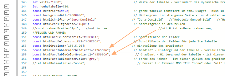

                      wenn ihr dieses script zusätlich laufen lassen wollt, muss dpVIS geändert werden - einfach eine "2" anfügen - oder das alte script stoppen
                      ansonsten werden die datenpunkte überschrieben
