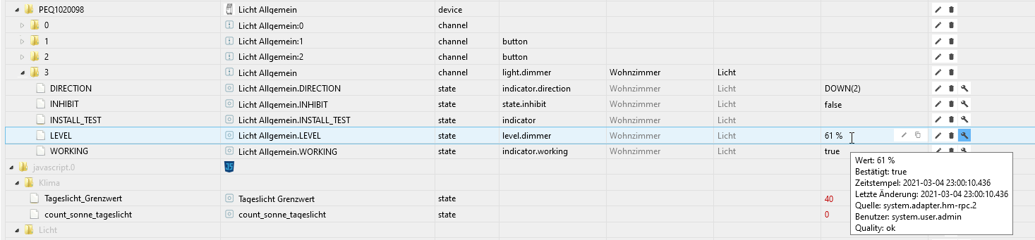

      Ich habe das Problem dass bestimmte Werte aus der Homematic nicht aktuell sind. Dies betrifft insbesondere die LEVEL Werte von den Homematic Wired Dimmern.
      So ist z.B. der aktuelle Dimmer Wert auf 0 (Licht ist aus), in den iobroker Objekten wird aber noch "63" als Wert angezeigt, das ist jedoch der zuletzt eingestellte Wert wo das Licht an war, das ist aber über ne Stunde her.
      [gelöst] Homematic Wired Dimmer gedimmt schalten - Mozilla Firefox 2021-03-04 23.13.28.png
      Woran kann das liegen?

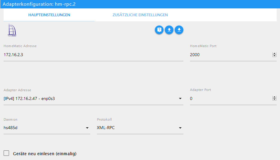

        Hier einmal die Adaptereinstellungen:
