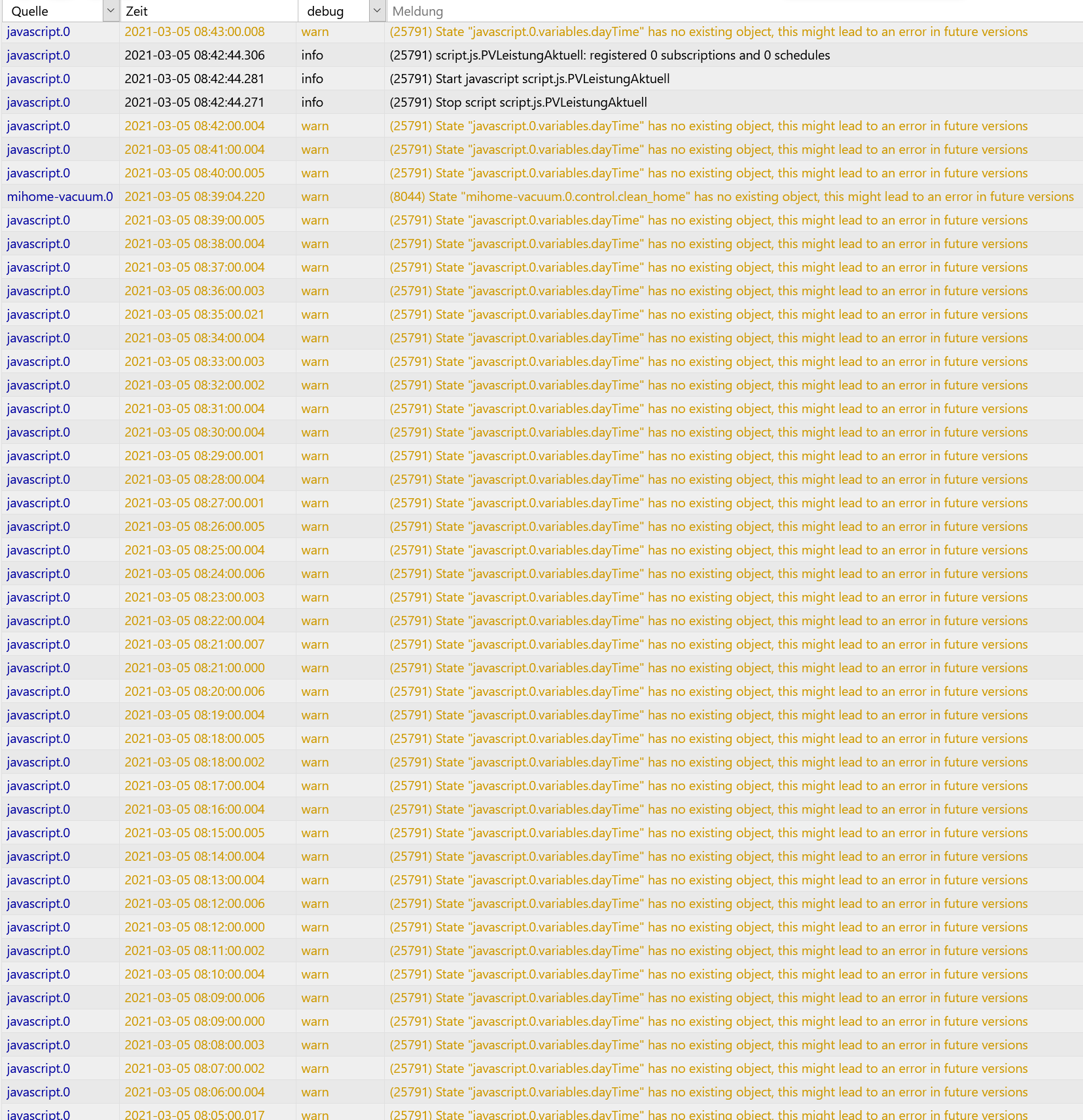

      mein Log füllt sich seit der Installation ständig mit der o.g. Warnung. Siehe Screenshot. Was kann ich tun?

        Ahnungsbefreit @cybtrash last edited by
        @cybtrash welche Version hat der JavaScript Adapter? Wenn nicht schon geschehen, mach mal ein Update auf 4.8.4

                    cybtrash @Ahnungsbefreit last edited by cybtrash
                    @ahnungsbefreit Beim Upgrade Befehl kam die Meldung "is up to date".
                    Leider kommt die Warnung weiterhin.

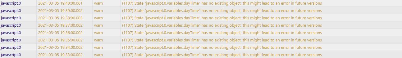

                        Ich hänge mich mal dran....
                        Hab genau das gleiche Problem - und bisher ebenfalls keine Lösung gefunden....
                        Bei mir allerdings die Meldung (1107) und nicht die (25791).

                              MichaelBaarz @fastfoot last edited by
                              After new IOBroker installation this error comes. When Javascript adapter is removed and reinstalled, the error goes away. I tried it on two PC's, and on both same behavior.
                                MacQuire @MichaelBaarz last edited by
                                @michaelbaarz
                                Vielen Dank!
                                Hat geklappt!
