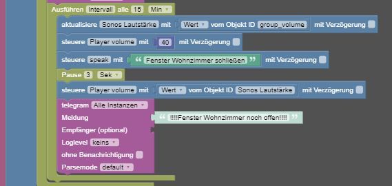

      Hallo ich verzweifle bald.
      Ich will einen Text mit Lautstärke 30 sprechen lassen. Danach soll die Lautstärke wieder so sein wie vorher.
      Ich habe schon verschiedenes probiert. Jedoch klappt es nicht.
      Meine momentan Idee: Ich lese die aktuelle Lautstärke vom Gerät aus. Die schalte ich in einen Datenpunkt. Dann hebe ich die Lautstärke auf 30 an und lasse den Text ausgeben. Danach wieder aus dem Datenpunkt die Lautstärke auf den ursprünglichen Wert,
      Klappt aber nicht.

        @robbi12 Konkret?
        Wie sieht dein skript/blockly aus?
          Robbi12 @Thomas Braun last edited by
          @thomas-braun Ich glaub ich habs jetzt hinbekommen. Bin noch am testen.
          Ich habe nun zum ersten Mal mit Pause gearbeitet.
