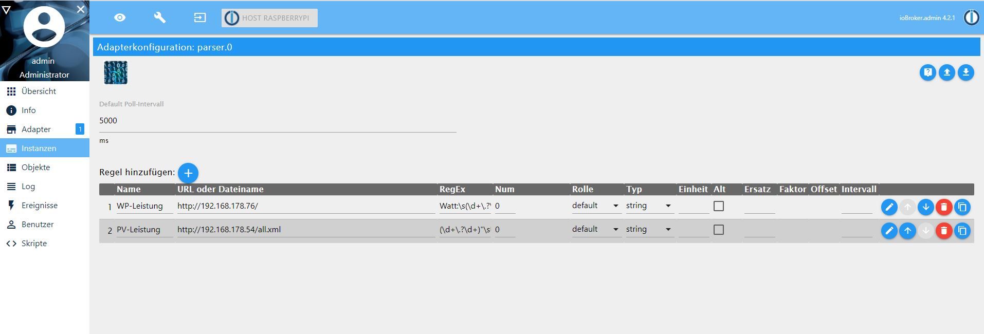

      Zunächst mal: Ich bin iobroker-Anfänger, deshalb verzeiht mir meine ggf. doofen Fragen. So langsam bin ich am verzweifeln!
      Für meinen Wechselrichter Stecagrid 3000 gibt es leider keinen Adapter, um die aktuelle PV-Leistung auszulesen.
      Ich möchte eine schaltbare Steckdose Fritzdect 210 anzusteuern, die dann mein E-Auto automatisch lädt.
      Nach langem Suchen im Internet und in diesem Forum habe ich folgendes gestrickt:
      • Parser installiert
      • Bei den Instanzen eine Regel namens PV-Leistung hinzugefügt

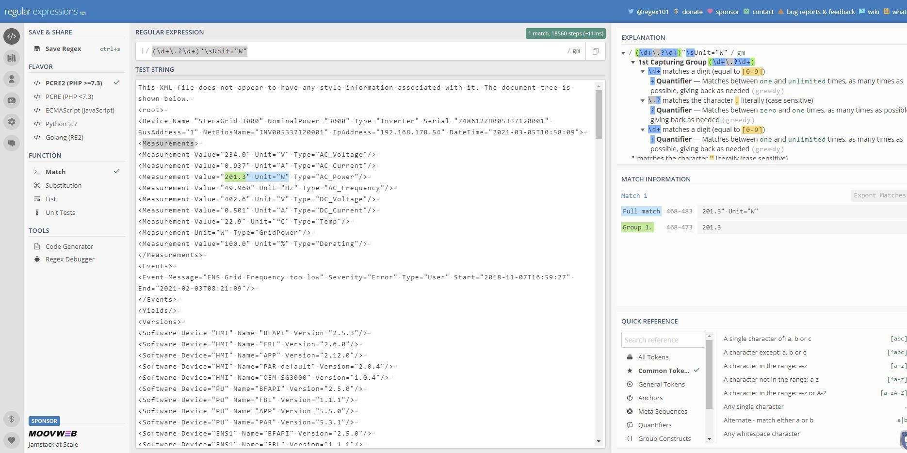

      • bei regex folgenden Filter eingetragen (\d+.?\d+)"\sUnit="W"
      • diesen Filter habe ich bei https://regex101.com/ mit dem Seitenquelltext getestet - hat prima funktioniert

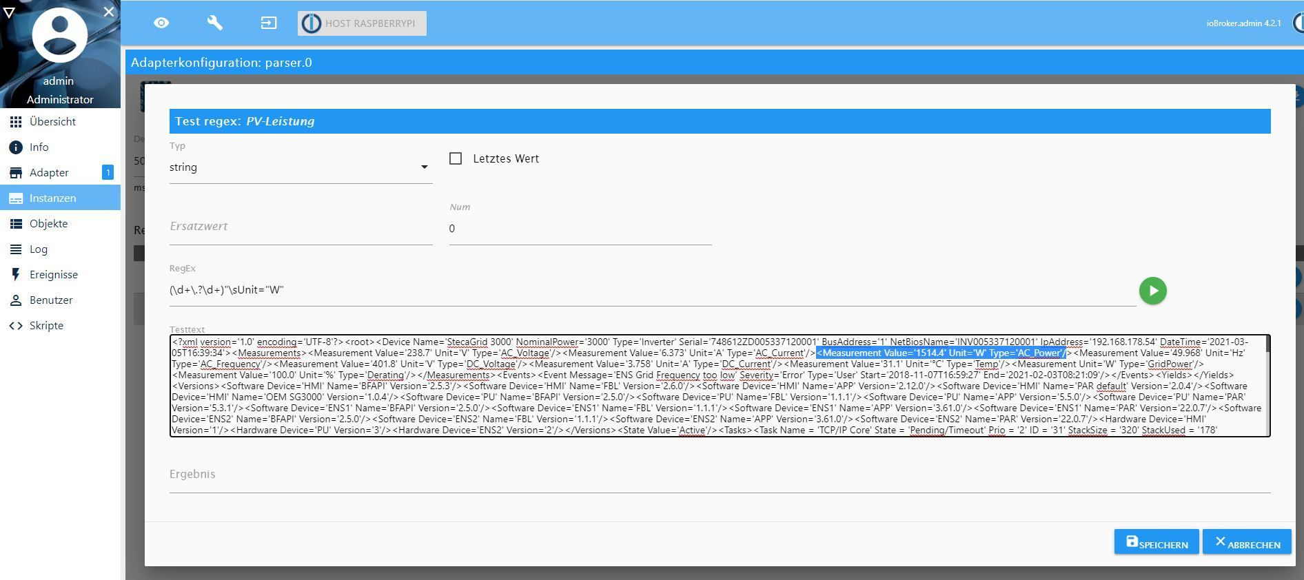

      Problem: Im Parser funktioniert es nicht, d.h. mir wird nichts angezeigt, auch nicht im log.
      Evtl. hängt es auch damit zusammen, dass ich nur über diese Seite an den Quelltext heran komme:
      http://192.168.178.54/all.xml

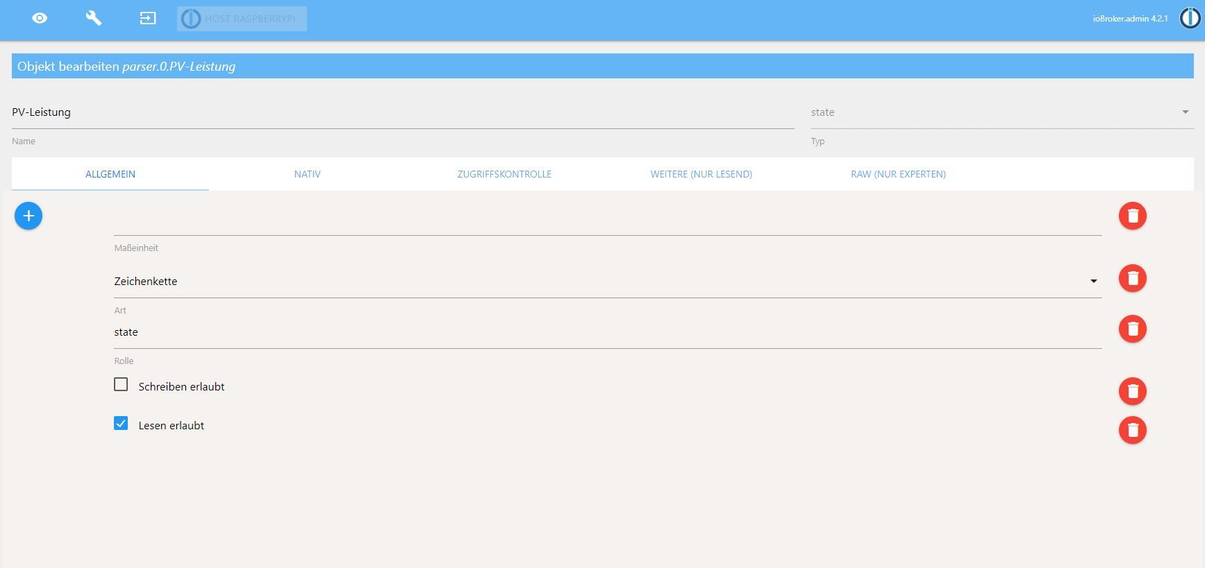

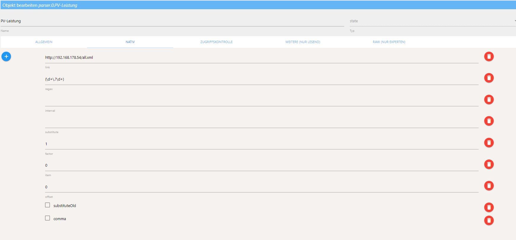

      Die Regel löscht mir beim Abspeichern auch die oben genannte Regel. Ich kann sie dann nur über die Instanzen wieder rein bringen.
      Nachfolgend mal meine Screenshots dazu.
      Objekte_Nativ.JPG Objekte_Allgemein.JPG Instanzen_Parser.JPG Adapterkonfiguration.JPG
      Hat jemand einen Tipp für mich?
      VG Tom
        Homoran Global Moderator Administrators @Tombir last edited by
        @tombir sagte in Problem Auslesen PV-Wechselrichter mit Parser und Regex:
        das bekommen wir schon hin!
        Wenn....
        XML ist schon mal gut, aber musst du dich dafür einloggen, oder geht das ohne credentials?
        Wo ist der Quelltext?
        Wo denn sonst?
        Was machst du in den Objekteinstellungen?
          Tombir @Homoran last edited by
          Das ging ja schnell! Habe schon einiges von deinen Posts gelernt.
          Zum Quelltext: Was ist credentials? Einloggen muss ich mich nicht .
          Hier mal der Quelltext dazu:
          Quelltext.rtf
          Die wichtigen Zahlen habe ich gelb markiert.
          In den Objekten kann man Einstellungen und auch die Regel ändern über den Stift rechts. Wenn ich dort abspeichern möchte, wird sie (teilweise) gelöscht.
            Zugangsdaten
            warum macht man so was?
            dazu ist die Konfiguration der Instanz da
            und wahrscheinlich unbrauchbar
            das nutzt für die Auswertung gar nichts!
            Das muss unformatierter Text sein, so wie er da auf der website steht.
            und niemals nicht mit einem Windows-Tool bearbeiten. Am besten nur kopieren und hier in code-tags posten

              Homoran Global Moderator Administrators @Homoran last edited by
              @homoran sagte in Problem Auslesen PV-Wechselrichter mit Parser und Regex:
              ging soweit trotzdem (hoffentlich) AC_Current[^\d]+([\d.]+)
                In den Objekten war ich aus Verzweiflung, da es nicht funktioniert hat. Da hatte ich weitere Einstellungen gesehen, und mal rum probiert.
                Nachfolgend der Quellcode in code-tags (wieder was dazu gelernt 😉
                This XML file does not appear to have any style information associated with it. The document tree is shown below.
                  @tombir beeil dich, gleich ist die Sonne weg
                    Tja, dann geht das Licht aus...
                      @Tombir das hattest du aber schon gesehen?
                        @homoran said in Problem Auslesen PV-Wechselrichter mit Parser und Regex:
                        Es funktioniert!!!!
                        Ich weis zwar auf Anhieb noch nicht, wie, aber ich werde deine Lösung noch genau studieren.
                        Was war an meinem Ansatz falsch und warum hat regex101 trotzdem funktioniert?

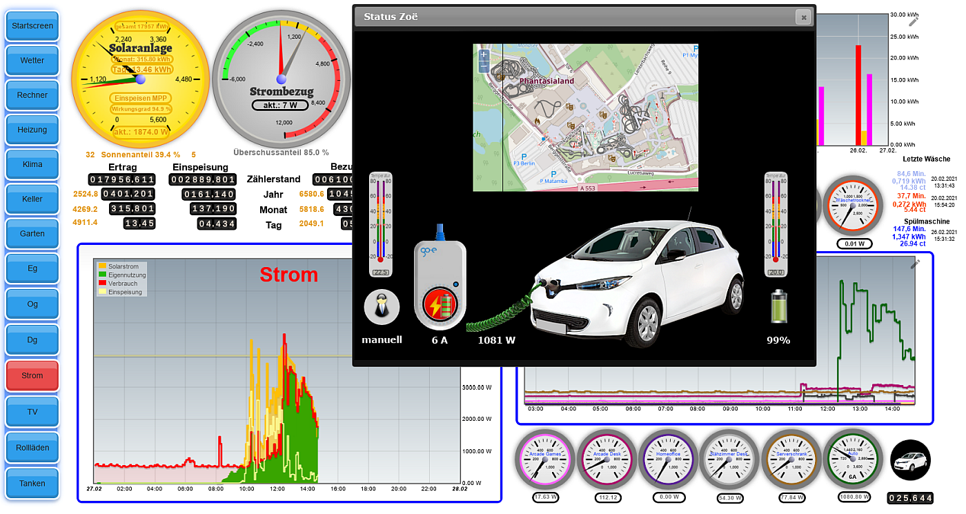

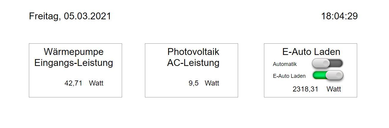

                          Tombir @Tombir last edited by
                          Das ist mein 1. Entwurf einer Anzeige mit Steuerungselementen dazu
                            in etwa das hier:
                              Da kann ich mich mit meiner Lösung nur verstecken.
                              Du bist mir um Meilen voraus!
                              Aber abgucken darf ich, oder?
                              Übrigens: Deinen Post mir der 1. Lösung hatte ich wirklich übersehen. War zu sehr mit dem Quellcode und code-tags beschäftigt.
                              Noch einmal vielen, vielen Dank! Du hast mir den Tag gerettet!

                                  Hallo homoran,
                                  ich verstehe inzwischen deine Lösung.
                                  Jetzt ist die Sonne weg, und leider gibt es wieder einen Fehler in der Auswertung - es wird die Freuquenz als Leistung ausgegeben.
                                  Den Grund habe ich im Quellcode gefunden: Wenn keine Leistung vorhanden ist, wird nichts angezeigt. Es werden dann die nächsten Zahlen gefiltert (siehe Quellcode unten)
                                  <root>
                                  <Device Name="StecaGrid 3000" NominalPower="3000" Type="Inverter" Serial="748612ZD005337120001" BusAddress="1" NetBiosName="INV005337120001" IpAddress="192.168.178.54" DateTime="2021-03-05T18:23:07">
                                  <Measurements>
                                  <Measurement Value="233.3" Unit="V" Type="AC_Voltage"/>
                                  <Measurement Unit="A" Type="AC_Current"/>
                                  <Measurement Unit="W" Type="AC_Power"/>
                                  <Measurement Value="49.981" Unit="Hz" Type="AC_Frequency"/>
                                  <Measurement Value="317.9" Unit="V" Type="DC_Voltage"/>
                                  <Measurement Unit="A" Type="DC_Current"/>
                                  <Measurement Unit="°C" Type="Temp"/>
                                  <Measurement Unit="W" Type="GridPower"/>
                                  <Measurement Value="100.0" Unit="%" Type="Derating"/>
                                  </Measurements>
                                  Kann man den Filter irgendwie auf die Zeile 6 begrenzen?
                                    so ist es
                                    murks!
                                    Mal sehen, ob man das abfangen kann
                                      Homoran Global Moderator Administrators @Tombir last edited by Homoran
                                      Im Parser nicht dass ich es wüsste
                                      Versuch mal ([\d.]+)[^U]+Unit="W"
                                      das gibt jetzt zumindest gar nichts an.
                                      Da kann man doch einen Ersatzwert angeben, setz den mal auf 0
                                      Edit:
                                      Oder: ([\d.]+)?.{17}AC_Po
                                      T Namrenner 2 Replies Last reply Reply Quote 0
                                        Habe ich eingetragen, mit Ersatzwert 0.
                                        Es wird leider nichts angezeigt, auch nicht der Ersatzwert.
                                        Ich hatte folgendes versucht:
                                        AC_Current[^\d]+([\d.]+)"\sUnit="W"
                                        Aber auch da wird nichts angezeigt.
                                        Ich denke, ich werde mal bis morgen auf die Sonne warten müssen - halt bis Sonntag, da ich morgen den ganzen Tag bei meiner Tochter auf der Baustelle arbeite.
                                        Melde mich am Sonntag wieder mit den neuesten Erkenntnissen.
                                        Würde mich freuen, wenn ich am Sonntag wieder was von dir lese
                                          @tombir ich hatte noch was editiert
                                          Alle beiden Varianten gehen zumindest mit deinen beiden Quelltexten, gibt allerdings jetzt kein Ergebnis aus.
                                          Ich weiß nicht ob das zu Problemen führt, dann wird der letzte Wert vielleicht nur nicht geändert
                                          Wie das mit dem Ersatzwert ist weiß ich ehrlich gesagt nicht, da ich damit noch nie gearbeitet habe
                                            Ich habe gestern Abend kurz vor Sonnenuntergang beide Varianten getestet - keine hat funktioniert, d.h. keine Anzeige.
                                            Ich habe dann noch etwas herum probiert und bin darauf gekommen:
                                            AC_Current[^\d]+([\d.]+).\s......W
                                            Das sieht zwar nicht sehr schön aus, scheint aber zu funktionieren. Wenn ich statt der vielen Punkte einen Buchstaben von Unit (was ich ja suche) eintrage, funktioniert nichts. Verstehe ich nicht, da regex101 mit Unit kein Problem hat.
                                            Wenn die PV läuft, werden die Werte angezeigt, nachts wird allerdings NaN (Not a Number) angezeigt. Ich denke, das kann ich aber mittels Script zu 0 ändern.
                                            Also: Im Prinzip Problem gelöst!
