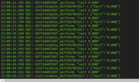

        Allerdings dauert auch hier jede Änderung ca. 4 Sekunden. Kann man gut in der Console erkennen:
        Weiß einer, ob man diese Zeit ändern kann? Ich habe irgend wo gelesen, das die übergabe durchaus mit 0,5 Sekunden getaktet werden kann... Ich weiß allerdings nicht wie..
