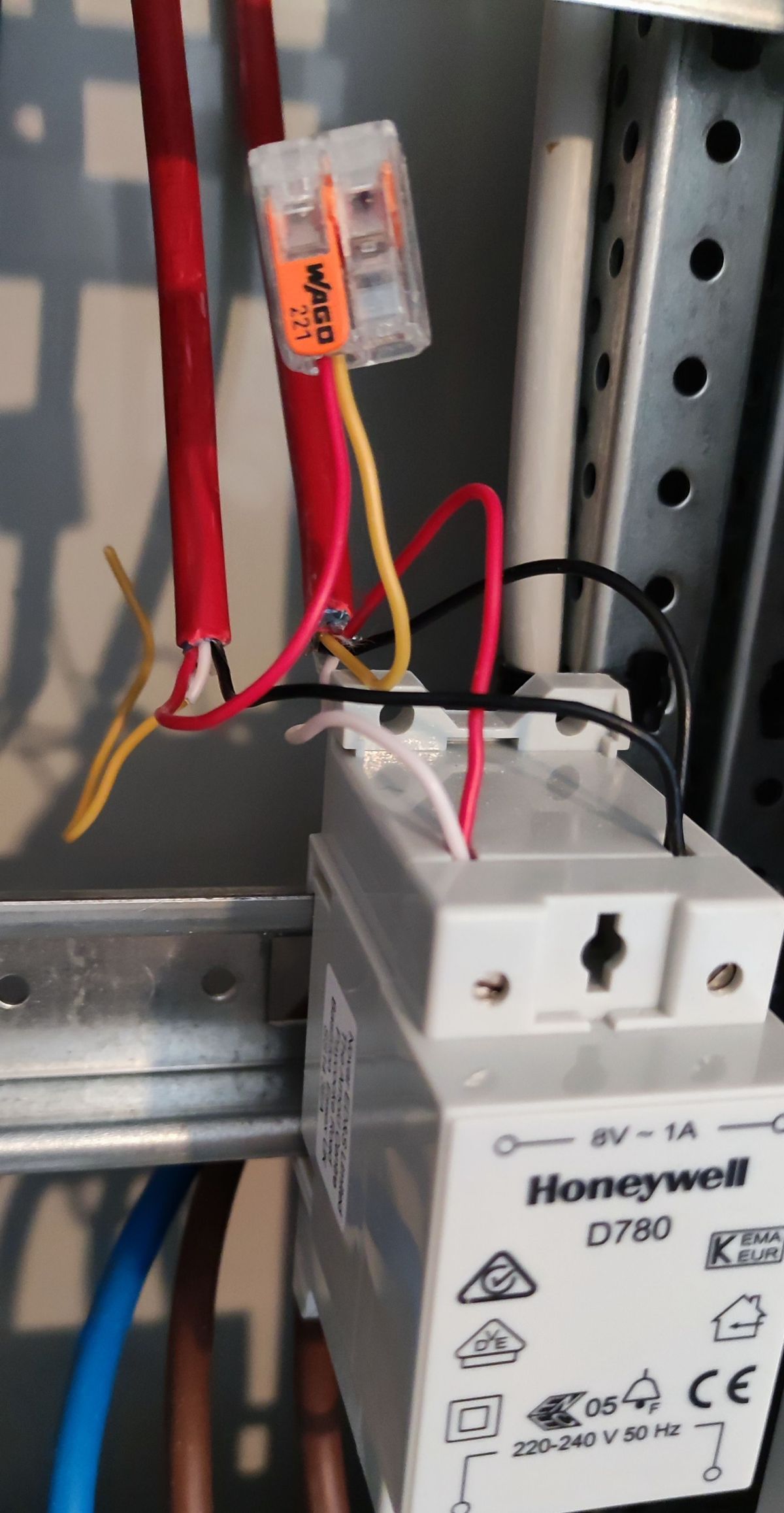

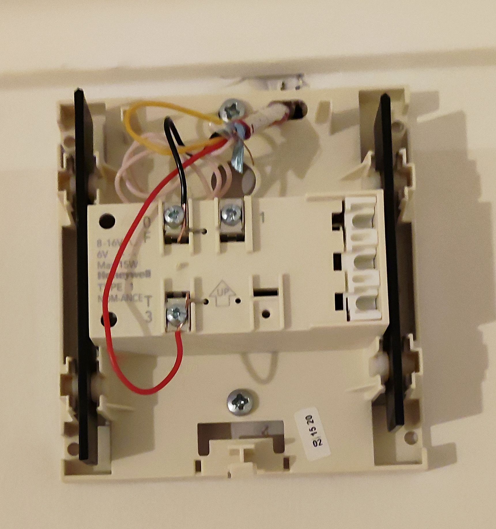

      Die Hardware installiere ich direkt in der Verteilung da sich dort die Leitungen treffen (s. Bilder).

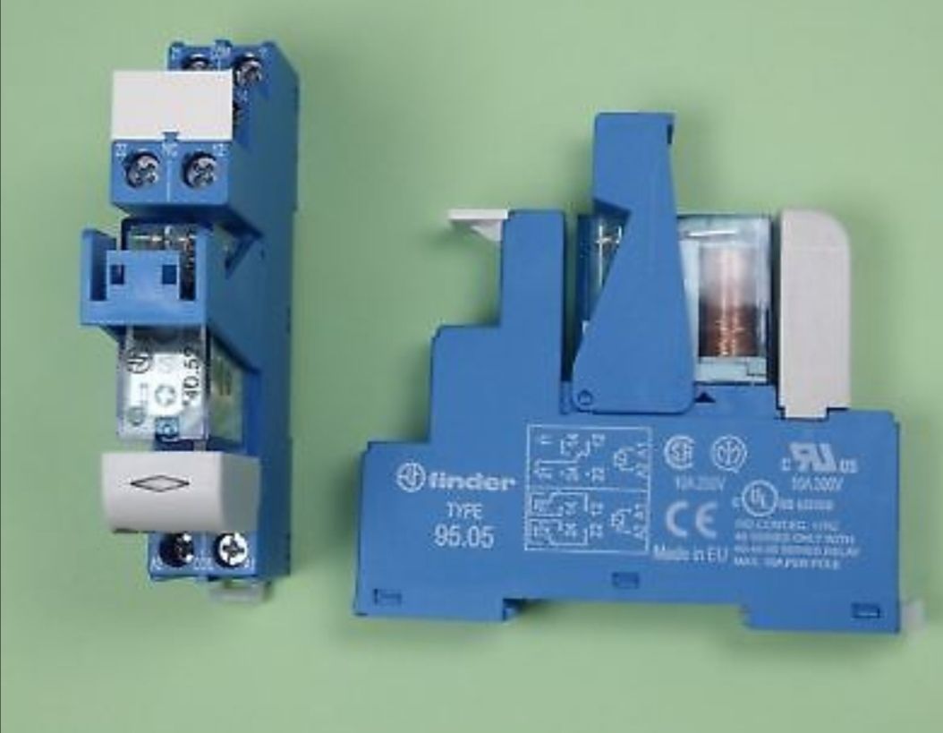

                        Matze223 @smartboart last edited by
                        @smartboart
                        Würde es dann auch mit 12v Relais "riskieren" denke ich.
                        Also brauche ich sowas hier? Das ist ja das was du auch gepostet hast nur ohne Sockel, richtig?
