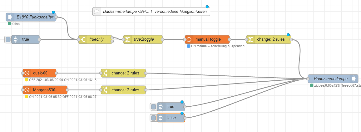

      habe herausgefunden das die iobrokerIO Node anstatt von boolean true false , einen String true false bringt. (Lange Fehlersuche💪 )
      Dh. der IKEA E1810 Funkschalter liefert true false als String und die IKEA Lampe braucht einen Eingang als boolean.
      Dh. man muss umwandeln...gibt es da eine andere Moeglichkeit?
      In den Objekten sind die Teile aber boolean, dh. die gehen am Weg in node red auf String ueber.
      Uebringes schedex ist super im manuellen modus eine Toggle Funktion!!!

        @fred-freund Mach den unseligen Haken bei den Adaptereinstellungen raus. Ich weiß nicht, warum man den voreingestellt hat.
        Denk aber dran, dass sich das auf all Deine Flows auswirkt. Ich gebe deshalb immer den Tipp, das gleich zu Beginn auszuschalten, damit sich ein späterer Umstellungsaufwand in Grenzen hält.

          @mickym Danke , vielen Dank, das als default beim Adapter einzustellen.😡 ..das dieser Konfiguriert werden kann ...hab ich nie geschaut.....
