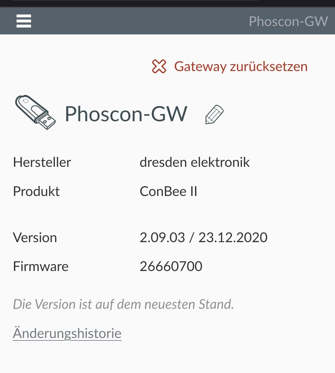

                                        bob der 1. @frankyboy73 last edited by
                                        @frankyboy73
                                        Guggst du.....
                                          frankyboy73 last edited by frankyboy73
                                          Ok, dann passt die Version ja. Danke
