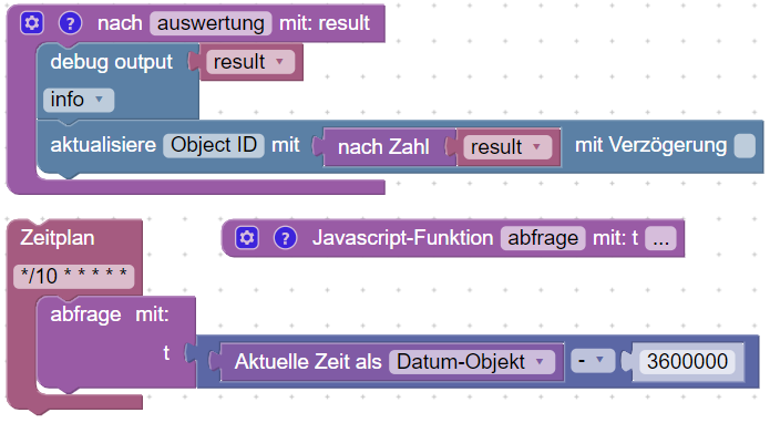

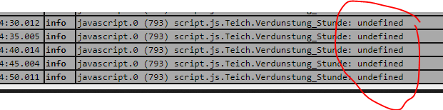

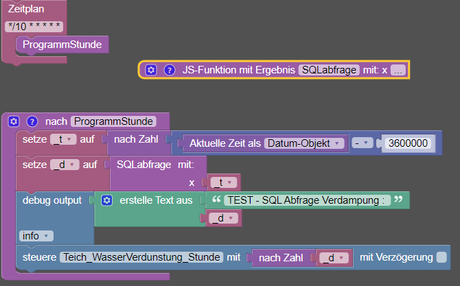

      ich versuche gerade über ein Blockly und JS-Funktion eine Abfrage zu machen. Bild vom Block anbei und Code...
      Leider erhalte ich immer nur die "Ausgabe" undefined... Könnte mir einer helfen, was ich da falsch mache?
      _erg = "";
      _t = new Date().getTime();
      _sql = "SELECT AVG(val) FROM iobroker.ts_number where id = 218 and ts > (" + x + ")";
      sendTo('sql.0', 'query', _sql, function (result)
          _erg = JSON.stringify(result.result);
          return _erg;
      Viele Grüß M.
        paul53 @michl75 last edited by paul53
        @michl75
        return _erg;
        erfolgt aus einer Callback-Funktion, also erst nachdem die Funktion SQLabfrage(x) beendet wurde.

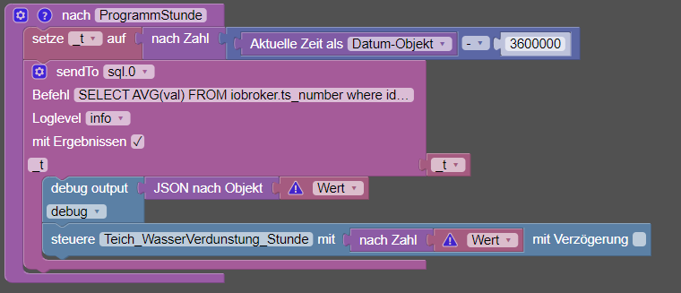

              @paul53 ah ok, also es wartet nicht ab... ok, wäre es besser wenn ich nicht blockly nehme dann?
              Ich habs mal versucht so umzusetzen... Ergebnis ist nun aber "leer"...
                @michl75
                Wie man mit dem Blockly-sendTo eine query-Abfrage macht, weiß ich auch nicht. Das Ergebnis steht jedenfalls nicht in Wert, sondern in einer Variable result.

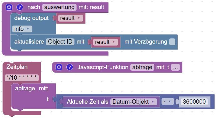

                Funktion abfrage(t):
                let _sql = "SELECT AVG(val) FROM iobroker.ts_number where id = 218 and ts > (" + t + ")";
                sendTo('sql.0', 'query', _sql, auswertung);
                michl75 1 Reply Last reply Reply Quote 0

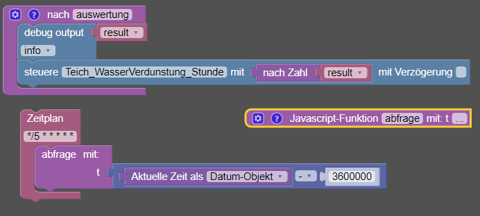

                  @paul53 Erstmal danke für deine Mühe... Habe erst mal meins verworfen und NEU wie deins aufgebaut....
                  Der Code dazu... genau so...
                  {1}
                  und Ergebnis:
                  Hätte ich nur mehr Ahnung davon...
                  EDIT .. das Doppelte {1} ... keine ahnugn woher das kommt, steht aber nicht so in meinem Code...

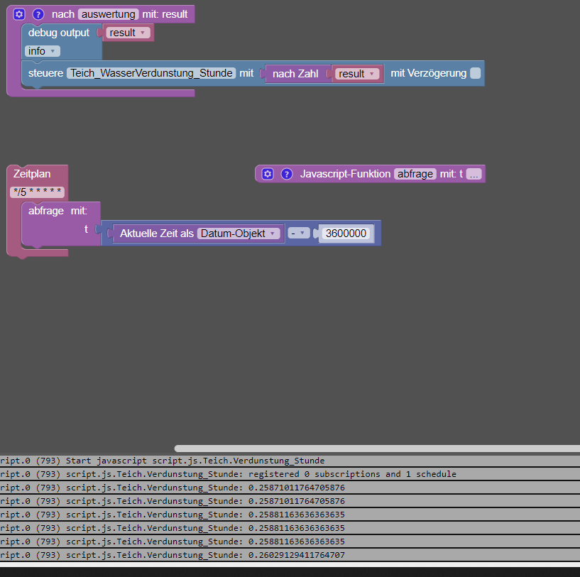

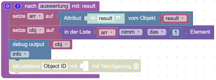

                      EDIT: Es tut sich was auch wenn noch kein Ergebnis... aber ... so sieht die Ausgabe nun aus:
                      ...und so versucht er es auch mit setState in die Variable zu schreiben - klar bleibt 0 ist ja text und keine Zahl

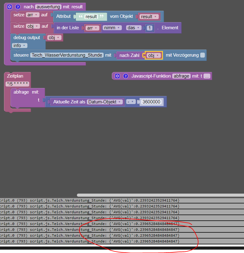

                        @michl75 sagte:
                        Das sieht schon gut aus. Mach mal weiter:
                        Nun müsste noch obj['AVG(val)'] ermittelt werden, was wohl so wegen der Klammern in Blockly nicht funktioniert.
                        Dann besser gleich eine JS-Funktion mit Ergebnis:
                        return res.result[0]['AVG(val)'];

                          michl75 @paul53 last edited by

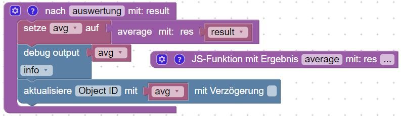

                          @paul53 sieht nun so aus...
                          glaub wir kommen dem ergebnis näher 🙂
                          das AVG muss noch weg iwie
                            @michl75 sagte in Skript - JS-Funktion und SQL Abfrage - Ergebnis undifined:
                            Das Problem sind die Klammern (unzulässige Zeichen).
                            Funktion average(res):
