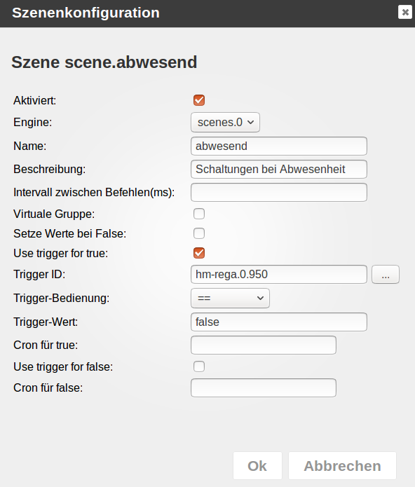

                                  Ich vermute mal, dass Du dies hier meinst….
                                    Richtig, das ist für die Szene.
                                    sehr gut, du nutzt die Original-Systemvariable Anwesenheit und triggerst auf false (=abwesend)
                                    Das wäre bei "Triggern auf false" die rechte Hälfte 😉
                                    und zu jedem Datenpunkt der Szene gibt es noch so ein Konfigmenü, da können auch Verzögerungen eingebaut werden.
