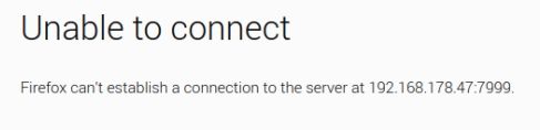

          leider Nein, gebe ich das Im Browser ein:
          http://192.168.178.47:7999/1/detection/start
          Es Folgt:

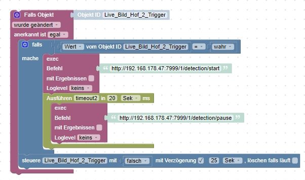

          ein einfache Blocky über Manuellen schalter , mit dem Aufruf - sehe hier keine Aufnahme zu:
            <variables>
              <variable type="timeout" id="timeout2">timeout2</variable>
            </variables>
            <block type="on_ext" id="ie!o(`},y!W_nQm2O}qM" x="-1012" y="-637">
              <value name="OID0">
                <shadow type="field_oid" id="UUp`wRVA;u40;DDch#qV">
                  <field name="oid">kamera.0.Live_Bild_Hof_2_Trigger</field>
                <block type="controls_if" id="p{O+wRg0V(;3U_SM?w38">
                    <block type="logic_compare" id="fsEVLCKjDeTnXQO4viQs">
                      <field name="OP">EQ</field>
                        <block type="get_value" id="G2%KCoV,9q)w;P-cWe8F">
                          <field name="OID">kamera.0.Live_Bild_Hof_2_Trigger</field>
                        <block type="logic_boolean" id="T#4?AUYpx3)^tR)foJe(">
                    <block type="exec" id="B;y`eUpK`M_d-J[@K-kh">
                      <mutation xmlns="http://www.w3.org/1999/xhtml" with_statement="false"></mutation>
                      <field name="WITH_STATEMENT">FALSE</field>
                      <field name="LOG"></field>
                      <value name="COMMAND">
                        <shadow type="text" id="%p5lCWbiD@9Kp!5M:]/c">
                          <field name="TEXT">http://192.168.178.47:7999/1/detection/start</field>
                        <block type="timeouts_settimeout" id="bIgf1C?htO;:KWC+7tw*">
                          <field name="DELAY">20</field>
                            <block type="exec" id="ir_q:VuI2|g:+9XUnucv">
                                <shadow type="text" id="-5BZ^ScbAQx7})(J:rTO">
                                  <field name="TEXT">http://192.168.178.47:7999/1/detection/pause</field>
                    <block type="control" id="Irj+AdQe](/s{qwwY9.*">
                      <field name="DELAY_MS">25</field>
                        <block type="logic_boolean" id="#LR7R{hJpO8gK-7^_G0T">

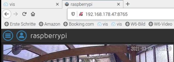

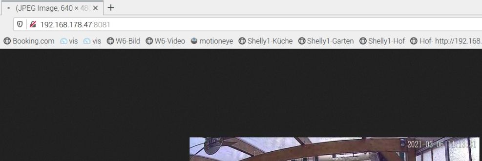

              Ja die Ip Adressen sind erreichbar über den Browser am Raspi 3
              Hier die Eingabe über Port 8765 (Motioneye)
              Hier die Eingabe über Port 8081
              Wo sollte ich das genau umsetllen - falls noch notwenig?

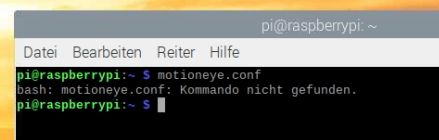

                • Yoda
                  Yoda @wendy2702 last edited by
                  @wendy2702

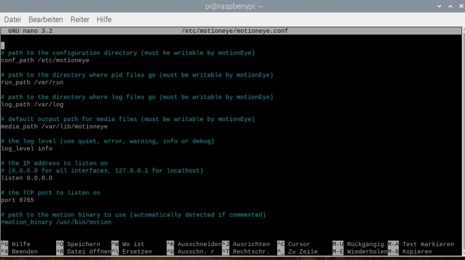

                  Eingabe am Raspi3 / Terminal wo Motioneye läuft:
                  • wendy2702
                    wendy2702 @Yoda last edited by
                    @yoda so geht das auch nicht.
                    Das file muss mit einem Editor geöffnet und bearbeitet werden.
                    z.B.
                    sudo nano /etc/motioneye/motioneye.conf
                    Yoda 1 Reply Last reply Reply Quote 0
                    • Yoda
                      @wendy2702 soory aber die Befehle über das Terminal sind mir grade mal zu 1 % Bekannt 😞
                      habe die conf. nun aufgerufen - möchte da nun aber auch nichts falsch machen - wie geht es da weiter?
                      # path to the configuration directory (must be writable by motionEye)
                      conf_path /etc/motioneye
                      # path to the directory where pid files go (must be writable by motionEye)
                      run_path /var/run
                      # path to the directory where log files go (must be writable by motionEye)
                      log_path /var/log
                      # default output path for media files (must be writable by motionEye)
                      media_path /var/lib/motioneye
                      # the log level (use quiet, error, warning, info or debug)
                      log_level info
                      # the IP address to listen on
                      # (0.0.0.0 for all interfaces, 127.0.0.1 for localhost)
                      listen 0.0.0.0
                      # the TCP port to listen on
                      port 8765
                      # path to the motion binary to use (automatically detected if commented)
                      #motion_binary /usr/bin/motion

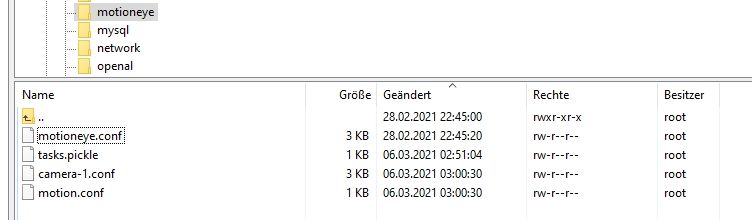

                      • Yoda
                        Yoda @Yoda last edited by Yoda
                        ich habe über WinCSP mal die Datei gesucht und gefunden:
                        run_path /var/run
                        log_path /var/log
                        log_level info
                        listen 0.0.0.0
                        port 8765
                        # whether motion HTTP control interface listens on
                        # localhost or on all interfaces
                        motion_control_localhost true
                        # the TCP port that motion HTTP control interface listens on
                        motion_control_port 7999
                        # interval in seconds at which motionEye checks if motion is running
                        motion_check_interval 10
                        # whether to restart the motion daemon when an error occurs while communicating with it
                        motion_restart_on_errors false
                        # interval in seconds at which motionEye checks the SMB mounts
                        mount_check_interval 300
                        # interval in seconds at which the janitor is called
                        # to remove old pictures and movies
                        cleanup_interval 43200
                        # timeout in seconds to wait for response from a remote motionEye server
                        remote_request_timeout 10
                        # timeout in seconds to wait for mjpg data from the motion daemon
                        mjpg_client_timeout 10
                        # timeout in seconds after which an idle mjpg client is removed
                        # (set to 0 to disable)
                        mjpg_client_idle_timeout 10
                        # enable SMB shares (requires motionEye to run as root)
                        smb_shares false
                        # the directory where the SMB mount points will be created
                        smb_mount_root /media
                        # path to the wpa_supplicant.conf file
                        # (enable this to configure wifi settings from the UI)
                        #wpa_supplicant_conf /etc/wpa_supplicant.conf
                        # path to the localtime file
                        # (enable this to configure the system time zone from the UI)
                        #local_time_file /etc/localtime
                        # enables shutdown and rebooting after changing system settings
                        # (such as wifi settings or time zone)
                        enable_reboot false
                        # timeout in seconds to use when talking to the SMTP server
                        smtp_timeout 60
                        # timeout in seconds to wait for media files list
                        list_media_timeout 120
                        # timeout in seconds to wait for media files list, when sending emails
                        list_media_timeout_email 10
                        # timeout in seconds to wait for zip file creation
                        zip_timeout 500
                        # timeout in seconds to wait for timelapse creation
                        timelapse_timeout 500
                        # enable adding and removing cameras from UI
                        add_remove_cameras true
                        # enables HTTP basic authentication scheme (in addition to, not instead of the signature mechanism)
                        http_basic_auth false
                        # overrides the hostname (useful if motionEye runs behind a reverse proxy)
                        # server_name motionEye
                        Wenn ich das Richtig lese wäre das doch ok auf True:

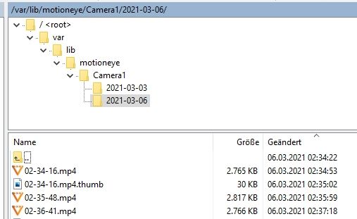

                          • Yoda
                            @wendy2702
                            ok habe es gemacht -
                            • Wert steht nun auf False.
                            • Neustart vom ganzen Raspi3 zur Sicherheit
                            • Befehl im Blocky und auch mal im Browser ausgeführt : http://192.168.178.47:7999/1/detection/start
                            x Eine Video Datei wird allerdings nicht auf dem Raspi angelegt.
                            Was mich nun aber grade etwas verwundert, bisschen konfus:
                            Bei einer Bewegung wird über die Kamera eigene Software ein Video (per Handy zugriff - cloud) erzeugt.
                            Dieses sollte aber eigentlich auch auf dem Raspi angelegt werden. - Tut es heute aber nicht mehr.
                            Ich habe hier gestern noch etwas mit der Kamera Einstellungen von Motion eye rumgespielt,
                            und nie Aufnahmen gesehen.
                            Heute sehe ich die von Gestern - aber nicht die von grade Aktuell.
                            Vielleicht macht er also den Befehl - nur wird die Video Datei nicht angelegt?...
                            Oh man was für ein durcheinander....
                            Aufnahmen nur von Gestern bzw. die Nacht auf dem Raspi:
                            @wendy2702 Danke schon mal, das du dir die Zeit für mich genommen hast!
                            LG
                            • Yoda

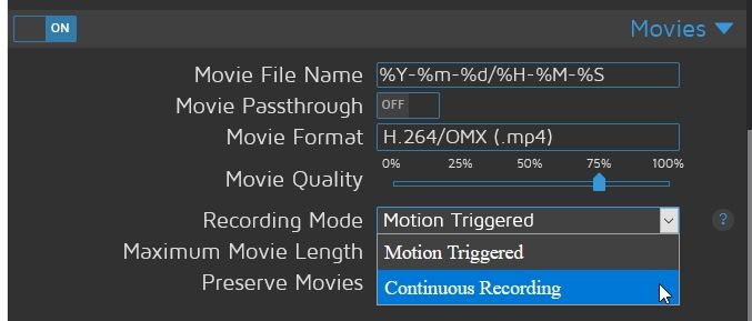

                              ich habe hier nun noch folgendes rausgefunden.
                              Stelle ich in der Motion Software den "Recording Mode" auf "Motion Trigger"
                              • wird keine Datei angelegt.
                              Stelle ich auf " Continuous Recording"
                              • werden dauerhaft Dateien erzeugt.
                              Wenn man nun die zwei Einstellungen per Befehl (idealerweise im Blocky) wechseln könnte - wäre es doch die Lösung...

                                    Yoda @FredF last edited by
                                    @fredf Danke für den Link, das ist sehr passend.
                                    @wendy2702 Danke auch nochmal für deine Hilfe.
                                    Ich habe das soweit nun auch nachgebaut. Die Position wäre dann wohl für mich Interessant
                                    Run A Command: ON .........curl <IP-Adresse ....tEventStart
                                    Run An End Command: ON .......curl <IP-Adresse tEventStop
                                    Im Combination mit den beiden Datenpunkten
                                    javascript.0.motioneye.getEventStart
                                    javascript.0.motioneye.getEventStop
                                    Ist für für die externe Triggerung wohl der Richtige weg, klappt aber noch nicht bei mir- ich frage dort einmal nach.
                                    https://forum.iobroker.net/topic/40016/bewegungserkennung-mit-motioneye-lösung-komplett-in-blockly
                                    LG
