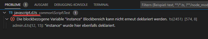

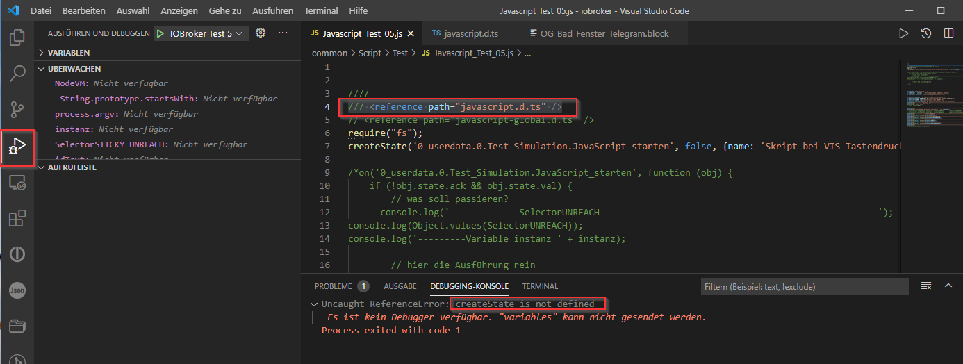

      1. Ansatz: Visual Studio Codec mit Erweiterung ioBroker.javascript
        Das habe ich mich wohl vertan. Habe es installiert und zum Laufen gebracht - (stichpunkt -> .iobroker-config)
        Damit kann man wohl nur Java Scripte vom IOBroker herunterladen und hat dann die Ausgabe der Console wie unter IOBroker Java Script.
        Also im Prinzip nur eine Verlagerung von Iobroker auf Visual Studio Codec ?
        Debuggen geht da nicht oder ?

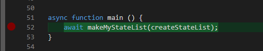

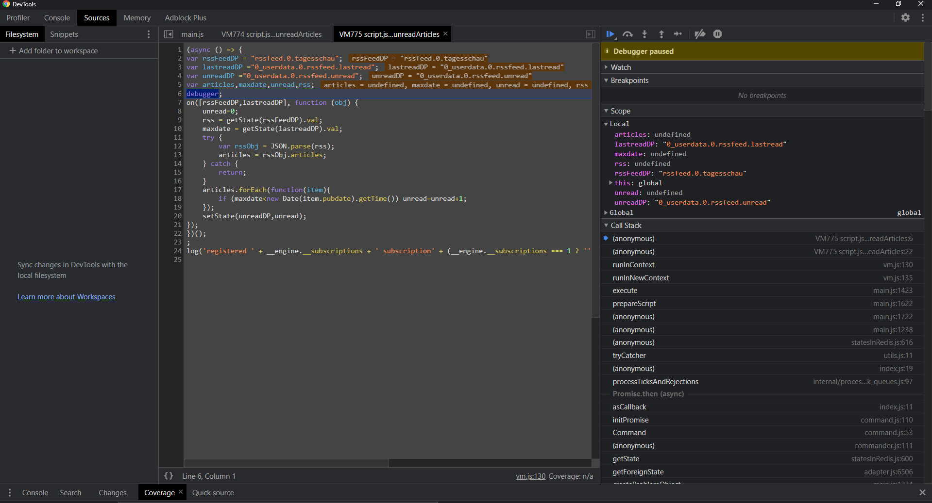

      3. Ansatz Debuggen mit Chrome - IOBroker Adaper Instanz debuggen.
        Ich glaube hier bin ich schon wieder auf dem Holzweg: Ich will ja nur ein Java Script Debuggen und nicht den ganzen Adapter
        Unter Putty im IOBroker:
        cd /opt/iobroker
        iobroker stop javascript
        node --inspect-brk=<IP Adresse des IOBroker>:9229 node_modules/iobroker.javascript/main.js --force --logs
        Ausgabe: Debugger listening on ws://192.168.178.101:9230/105a1d15-e426-47de-a6c9-8f43909e30d4
        1. Versuch:
          In Chrome eingegeben: //192.168.178.101:9230/105a1d15-e426-47de-a6c9-8f43909e30d4
          Meldung im Chrome Browser: WebSockets request was expected.
          Das fehlt bestimmt noch was. Was muß dort genau stehen
        2. Versuch:
          In Chrome eingegeben: chrome://inspect -> Configure: 192.168.178.101:9230 - Open dedicated DevTools for Node
          Dort scheint er kontakt zu kriegen - Unter Source erscheint main.js - Breakpoint entfernt (STRG+F8) -> Aber in der Console sehen ich nur Warnungen
          Wenn ich dann in IOBroker - Scripte ein Java Script ausführe erscheint auch keine Ausgabe in der Console vom Chrome

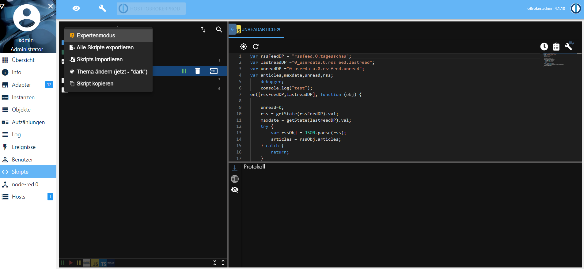

              @speedy-turbo Versuch mal den Käferbutton in Javascript
              (V5.1.3)

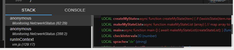

                  Probiert mal die neueste Version vom Adapter - die bringt einen Debugger mit.

                    @speedy-turbo Nein. Im Javascript Editor vom IOBroker.
                    Rechts auf den Käfer drücken.
                    Und nimm die aktuellste Version. Die 5.1.1 hat ein Problem.

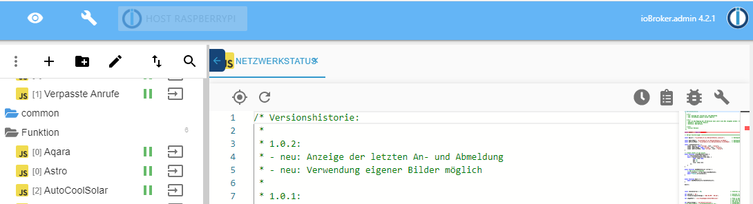

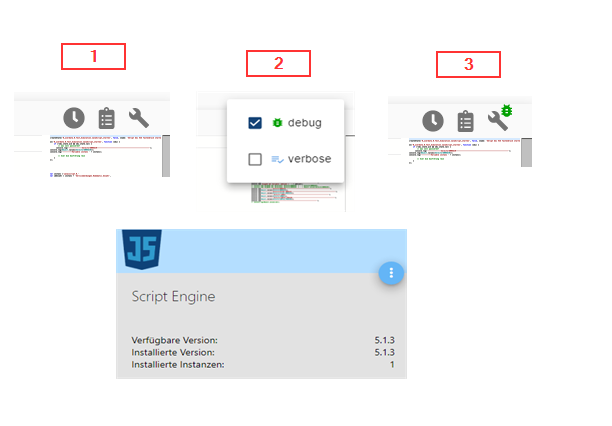

                      Speedy-Turbo last edited by
                      stehe da gerade etwas auf dem Schlauch.
                      Habe die Script Engine 5.1.3 drin.

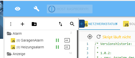

                      Oben rechts habe ich so einen Schraubschlüssel mit debug und verbose, die ich markieren kann.
                      Dann könnt da auch so ein kleiner grüner Käfer neben dem Schraubschüssel.
                      Sieht also etwas anders aus als bei dir.
                      Aber was soll dann passieren.
                      Sehe da keinen unterschied.
                      Oder schreibt er jetzt die Informationen nur ins Log ?
                      Gruß Speedy
                      • Gargano
                        Gargano last edited by Gargano
                        @speedy-turbo
                        Bei Dir ist auch der Käfer Button nicht da.
                        Nochmal Reload die Script Webseite (STRG-F5)
                        Welchen Browser hast Du ?

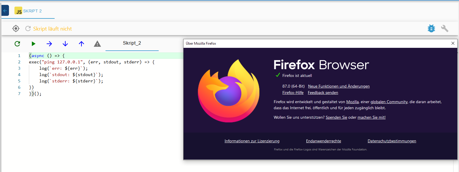

                        Hab gerade gesehen Firefox zeigt den Käfer nicht an, nimm Chrome.
                        Dann sollt es so aussehen wie bei mir. Und nach Drücken des Käfers dann so :

                            @gargano Doch

                            • Gargano
                              Gargano @AlCalzone last edited by
                              @alcalzone Bei mir aber nicht und beim speedy-turbo wohl auch nicht :

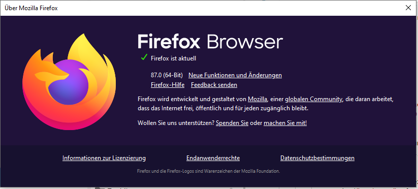

                                  In Firefox Version 87.0 geht es bei mir nicht.
                                  Beim alcalzone aber schon

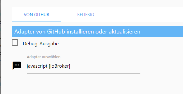

                                    iobroker upload javascript mal probiert?
                                    Gargano S 3 Replies Last reply Reply Quote 0
                                    • Gargano
                                      @alcalzone Bei mir bleibt es so: FF geht nicht Chrom geht.

                                        Habe die gleiche Chrome Version - Version 89.0.4389.90 (Offizieller Build) (64-Bit)

                                        Ist denn bei dir im Firefox, wo es nicht funktioniert, das gleiche Bild wie bei mir ?
                                        Ich meine, wenn du diesen Schraubschlüssel anklickst ?
                                        Gruß Speedy
                                        Gargano 1 Reply Last reply Reply Quote 0
                                        • Gargano
                                          Gargano @Speedy-Turbo last edited by
                                          @speedy-turbo sagte in Anfänger: IOBroker Java Script debuggen:
                                          Ja, das Gleiche, der Käfer Button fehlt. Der Schraubenschlüssel ist etwas anderes.

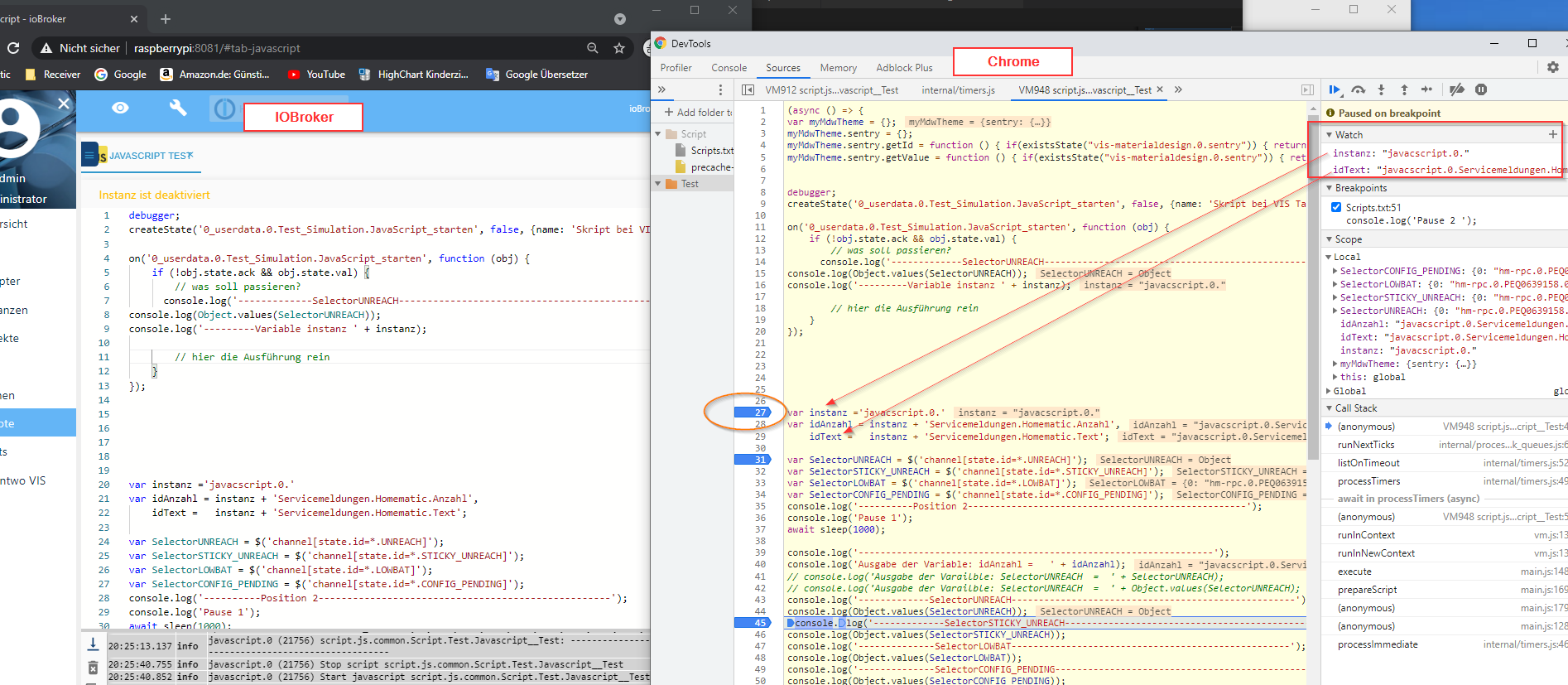

                                          • OliverIO
                                            OliverIO @Speedy-Turbo last edited by OliverIO
                                            @speedy-turbo
                                            evtl etwas zum klarstellen.
                                            die debugging basis-fähigkeiten werden von node selbst bereit gestellt und müssen aufgrund von performance individuell aktiviert werden.
                                            debugt werden kann immer auf prozess-basis.
                                            um die debugging informationen auswerten zu können, benötigst du einen client, der das debuggerprotokoll von node versteht. das wäre bspw visual studio code oder auch die debugger tools von google chrome.
                                            wenn man es richtig konfiguriert ist es relativ egal wo der prozess läuft (lokal, im docker, auf einem anderen rechner)
                                            nun zum debugging von skripten.
                                            Die skripte laufen nicht jeweils als eigenständige prozesse, sondern als Bestandteil des javascript adapters. das kannst du sehen, das mit der Anzahl deiner skripte nicht auch die Anzahl der Prozesse anwächst (in linux auf konsole "ps aux" zur Ansicht aller laufenden Prozesse)
                                            daher musst du den javascript adapter debuggen.
                                            du kannst mal folgendes probieren (hab ich selbst noch nicht mit dem javascript adapter gemacht gemacht, aber bei anderen adaptern).
                                            stoppe den normalen javascript adapter und starte ihn von der kommandozeile aus im debugging mode,
                                            wie du es unter 3. geschrieben hast.
                                            trage vorher noch in einem deiner skripte in einer separaten Zeile das schlüsselwort
                                            debugger;
                                            ein. vgl auch https://developer.mozilla.org/de/docs/Web/JavaScript/Reference/Statements/debugger
                                            Da die Anweisung --inspect-brk aus der Befehlszeile beim Start des Adapters immer auf der ersten codezeile stehen bleibt, musst du ihn nochmal weiterlaufen lassen (bei google chrome ist es glaube ich f8, in vs code, weiß ich es aktuell nicht), Ich mache es ebenso, da ich dann weiß wann die adapter ausführung wirklich startet und mein debugger-client dann auch wirklich bereit ist
                                            Lese dazu auch https://nodejs.org/en/docs/guides/debugging-getting-started/
                                            dann starte den debugging modus im client (ich selbst verwende meist google chrome über die seite
                                            chrome://inspect
                                            dort sollte dann, nachdem du auch dort alles richtig konfiguriert hast nach ein paar sekunden, der debugbare prozess auftauchen. auf klick des links, startet dann auch das eigentliche programm das du debuggen willst. mit dem parameter --inspect-brk bleibt er gleich wieder bei der ersten zeile stehen.
                                            wenn dort nichts erscheint, dann stimmt irgendetwas noch nicht.
                                            Nachdem du es dann weiterlaufen lassen hast müsste die Anweisung debugger den code an dieser Stelle stoppen lassen und mach diese Zeile dann zur Kontrolle in deinem debugging-client verfügbar.
