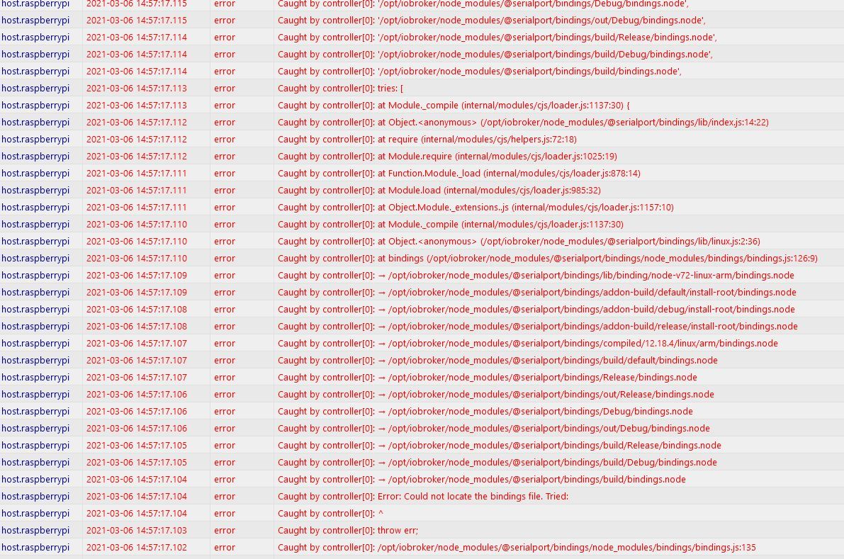

      Hallo, liebe Forengemeinde,
      habe folgendes Problem: Nach dem wie im Ttitel beschriebenen Update des Zigbee Adapters auf 1.4.4 bleibt der Adapter rot und im Log kommt eine Litanei von Fehlermeldungen, die mir als Laien nichts sagen. Auch sind keine Zigbee geräte mehr in der Instanz zu sehen. Als ich über die Expertenfunktion auf eine frühere Adapterversion downgegraded habe, ist der Fehler leider geblieben.
      Vielleicht kann mir jemand helfen, die Misere zu beheben.
      Vielen Dank im Voraus
      wolf
      Anbei ein Screenshot des logs:
      Thomas Braun Asgothian 2 Replies Last reply Reply Quote 0

              • Asgothian
                Asgothian Developer @wolf last edited by
                @wolf
                Einmal vorweg:
                • Das Update von NodeJS auf den letzten Stand hat mit dem von Dir beschriebenen Problem nichts tu tun. Es ist nicht schlecht dieses durchzuführen, es bringt aber auch nichts.
                • Logs bitte immer als Text in code tags (</> Button im Editor) vollständig posten. Der Screenshot zeigt nur einen kleinen Teil der Meldungen.
                Ich würde Dich bitten die Folgenden Schritte durchzuführen:
                • den Zigbee Adapter anhalten
                • den Zigbee Adapter deinstallieren
                • auf der Konsole sicherstellen das es keine weiteren Installationen von zigbee-herdsman-converters und/oder zigbee-herdsman gibt. Dazu im Verzeichnis /opt/iobroker den Befehl npm list zigbee* eingeben.
                • sollte es noch Installationen geben diese per npm remove ... entfernen
                • zigbee Adapter 1.4.4 installieren
                Deine Geräte müssen danach nicht neu angelernt werden. Auch die Namen bleiben so wie sie normal sind.

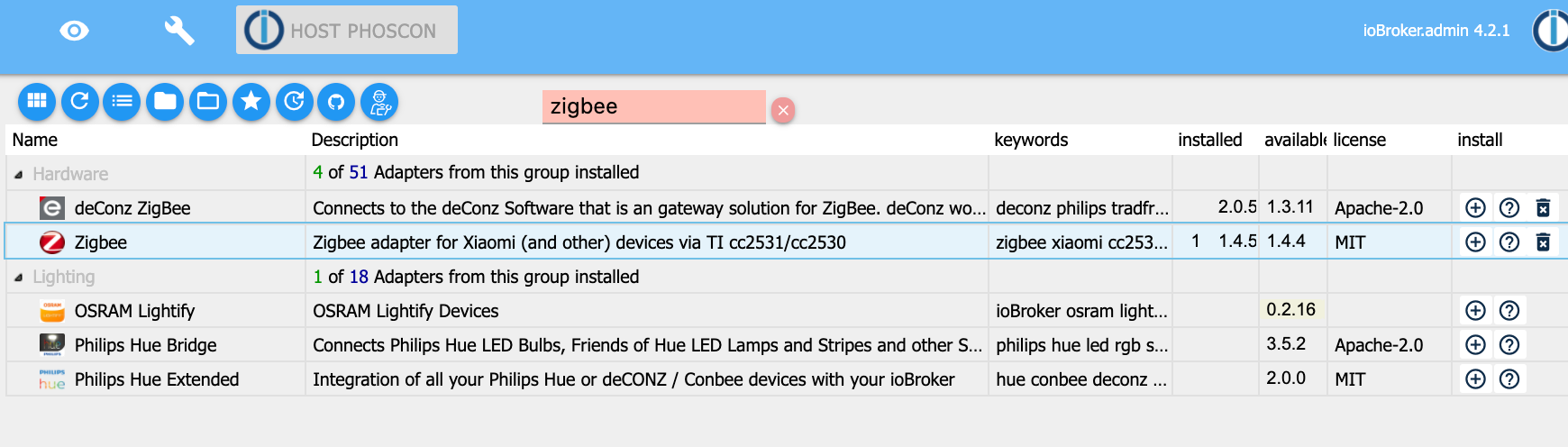

                                  Im Detail:
                                  Deinstallieren über dieses Icon:
                                  Installieren über dieses Icon:
                                  A.
                                  W 2 Replies Last reply Reply Quote 0
                                  • W
                                    wolf @Asgothian last edited by
                                    @asgothian
                                    Ach so, ja... Ich dachte, der Zigbee Adapter ist dann nicht mehr in der Liste. npm list zigbee* zeigte übrigens keinen weiteren Eintrag.
