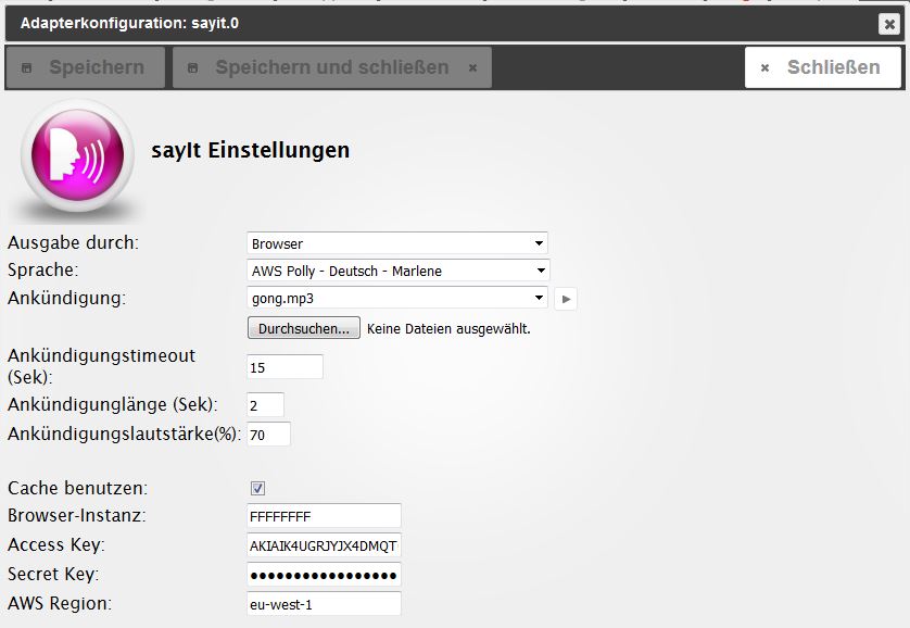

      Ich habe mich vergangene Nacht sehr ausführlich mit "AWS-Polly" und "SayIt" beschäftigt. Wieder ein großes Danke rund um das iOBroker-Team!
      SayIt (1.5.1):
      :!: SayIt läuft einwandfrei
      :!: Umstellen der Konfig auf verschhiedene Augabegeräte erfolgt blitzartig und funkt sofort (Browser, Home24, mpd) 488_sayit_objekte.jpg
      AWS:
      Nun habe ich bei AWS ein Kto erstellt, die 2 Key´s eingetragen, aber Polly(Hans & Co) bleiben stumm. Leider finde ich nicht eine einzige Logzeile zu diesem Thema. 488_sayit_config.jpg :?: Habt ihr einen User bei AWS angelegt? Da bekommt man dann wieder einen andern Key. Leider verstehe ich zu wenig um das umsetzen zu können.
      :?: Ist jemand online, der Polly erfolgreich einsetzt und mir helfen kann?

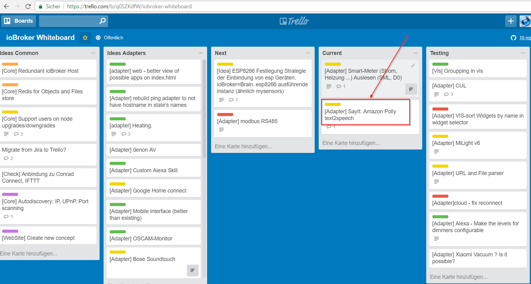

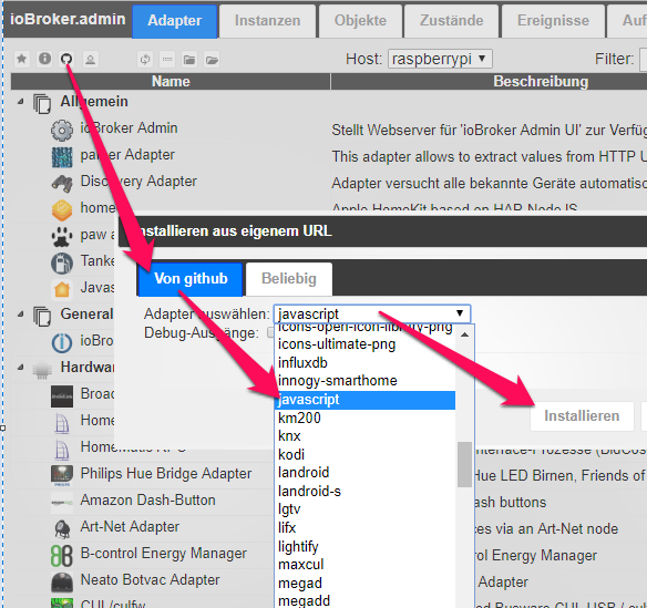

                Ich schwör's, gestern Abend war der nccht da ` Ich lade mir sehr oft manuell die neuesten Versionen von Github bevor diese offiziell als stabile Versionen zur Verfügung stehen. Womöglich wurde die neue Version zufällig in den letzten Stunden als "stable" und damit als aktuelle Version zur Verfügung gestellt.
                [EDIT] ScreenShot angefügt
                  Hallo Heiko,
                  Super!
                  da sieht ja meine http://www.iobroker.net/docu/?page_id=5379&lang=de#3_Adapter_aus_eigener_URL_installieren richtig mager gegen aus.
                  Rainer

                      die Form der ScreenShot-Darstellung und das zugehörige Tool mit den Pfeilen habe ich mir von ruhr70 abgeschaut :!:
                      Das Tool nennt sich skitch https://evernote.com/intl/de/skitch/.
                      Dank auf diesem Wege noch einmal an ruhr70 🙂

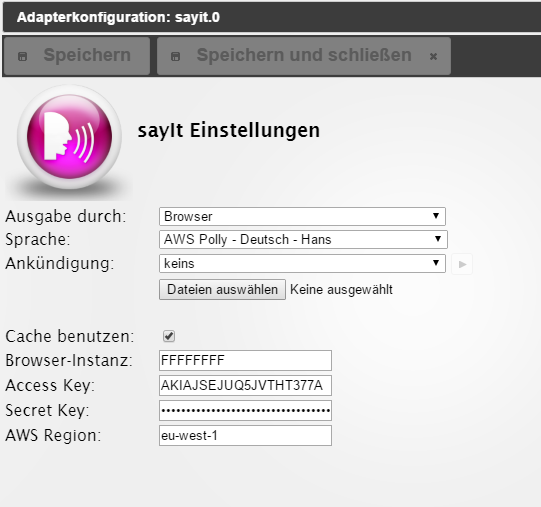

                        ich habe mich mit der Erzeugung der AWS Key schwer getan.
                        Hier ist eine Anleitung zum erzeugen der Key´s bei Amazon zu finden.
                        https://affiliatetheme.io/amazon-aws-ac … erstellen/
                        Mit den so erzeugten Key´s und AWS Region eu-west-1 spricht "Hans" bei mir 🙂
                        Viele Grüße
                        Frira

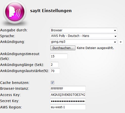

                              Hallo Mirko!
                              Lieben Dank für das Annehmen meiner "Herausforderungen" 🙂

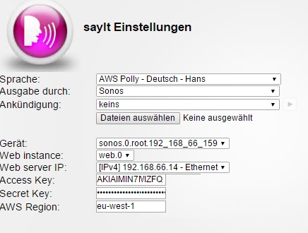

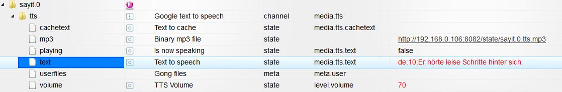

                              Hier mein Adaptereinstellungen: 488_sayit_adapter_einstellungen.jpg

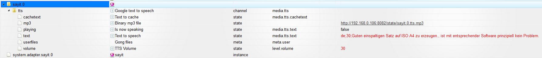

                              Hier meine Objekte: 488_sayit_adapter_objekte.jpg
                              Mit einem Log unter iobroker.admin/Reiter Log finde ich 0,0 Einträge. Weder nach erfolgreichen Ausführen eines kurzen Textes, noch nach einem Misserfolg mit einem langen Text. KurzeTExte höre ich samt Gong über den Browser, dass ist aber nicht Polly.
                              Wo muss ich was bitte drehen um in die Spur zu kommen? Für mich hat es so den Anschein als wüsste AWS gar nix von meinen Wünschen 😞
                              LG, mxa

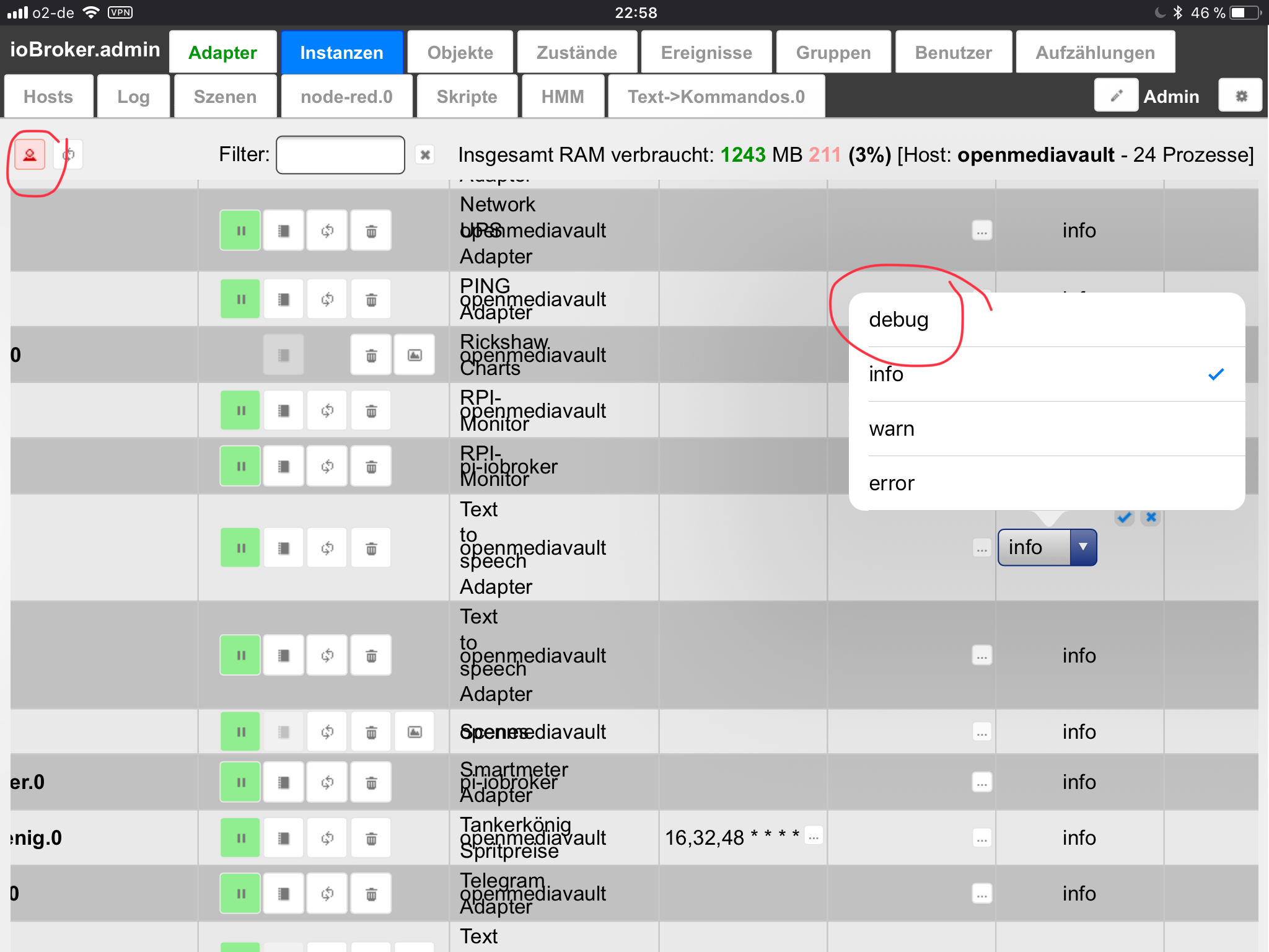

                                EDIT: Geht doch noch heute weiter. Kannst du den SayIt Adapter loglevel mal auf debug stellen.
                                Dazu auf dem Reiter Instanzen oben links auf das Icon klicken, dann beim SayIt Adapter den loglevel ändern.
                                Dann mal im log schauen ob was kommt.
                                Welche Version vom Adapter hast du installiert?
                                Wie hast du den Token und Access key eingefügt? Ich weiß das es ja nach Browser Probleme mit Copy&Paste gibt. Bei mir wurde am Ende immer ein „Leerzeichen“ angehangen. Habe das dann immer über den Umweg Amazon Webseite —> Notepad++ —> Sayit Adapter gemacht.
                                Weibliche Stimme versucht?
                                Anderen Browser zur Ausgabe versucht?
                                Auf welchem device läuft die Ausgabe? Mit IPAD gibt es immer Probleme.

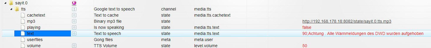

                                Mal in den Objecten, da wo bei dir der Rote Eintrag im Screenshot ist einen Satz eingetragen und geprüft ob dann eine Ausgabe kommt?

                                  Mal in den Objecten, da wo bei dir der Rote Eintrag im Screenshot ist einen Satz eingetragen und geprüft ob dann eine Ausgabe kommt? ` Weiß jetzt nicht ob ich dich richtig verstanden habe, kurze Sätze funktionieren (Google Begrenzung) lange Sätze bringen mir nur den Gong.
                                  LG, mxa
                                    tempestas last edited by
                                    Ich meine, irgendwo in einem der vielen SayIt Threads gelesen zu haben, dass es nach Rausnahme des Lautstärkebefehls im Satz selbst funktionierte.
                                    Oder es war die Sprachfestlegung mit "de", die du ja auch genutzt hast.
                                    Schreib mal einen einfachen Satz ohne 30 und ohne "de" direkt in den Objekten rein und schau, was passiert
                                    Meine VERMUTUNG ist, dass dieses "de" und 30 ungewollt google als Sprachausgabe triggert. Google kann aber maximal 70 Zeichen, also nur sehr kurze Sätze.

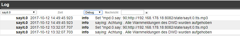

                                      Die Angabe der Lautstärke habe ich auch drin, funktioniert bei mir:
                                      Das Log dazu wenn ich das nochmal Sende: (ich weiß ist nur ein kurzer Satz, klappt bei mir aber auch mit langen)
                                      Versuch mal ob du ein logfile erstellen kannst.
                                      Ich würde aber zuerst mal ein Update machen.
