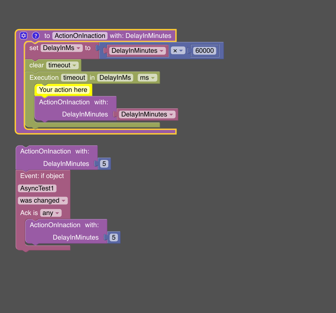

        Asgothian Developer @blackst225 last edited by
        A.

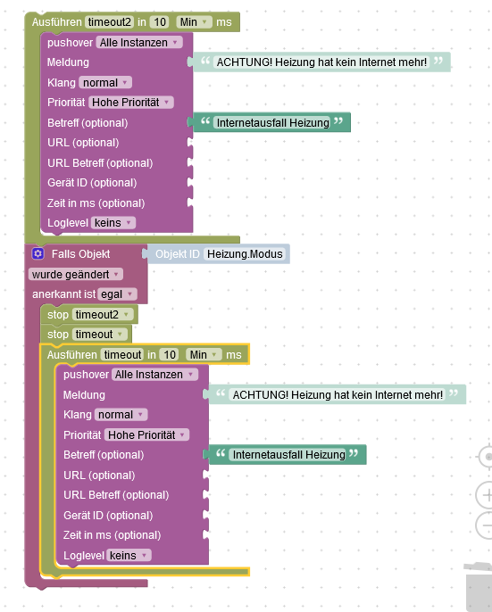

          blackst225 @Asgothian last edited by blackst225
          @asgothian
          teste ich vielen dank!
          habe es nun so angelegt.
          Macht das Sinn?

            Asgothian Developer @blackst225 last edited by Asgothian
            @blackst225
            Tut es. Allerdings gibt es ein "problem"
            Du bekommst nur nach den ersten 10 Minuten Inaktivität eine Nachricht. Die nächste Nachricht kommt dann wieder 10 Minuten nachdem die Heizung das Internet wieder bekommen hat

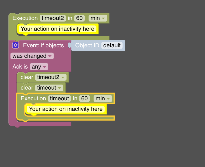

            Dafür gibt es 2 Lösungen:
            die eine: Ersetze die "timeout" durch "Intervall". (hab ich nicht getestet)
            die andere:
