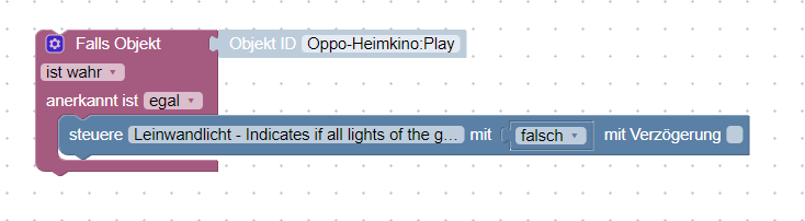

      Wenn ich auf meiner Logitech Harmony die Play Taste drücke, startet mein Oppo Player die Wiedergabe.
      Gleichzeitig soll ioBroker dann die Philips Hue Gruppe - Leinwandlicht - ausschalten.
      Egal was ich mache, das Licht bleibt tot.
      Die Protokoll Anzeige in meinem Blockly Script bleibt IMMER leer d.h. ich kann noch nicht einmal sehen ob und was überhaupt registriert wird.
      on({id: 'harmony.0.Harmony_Hub_Wohnzimmer.Oppo-Heimkino.Play', val: true}, async function (obj) {
        var value = obj.state.val;
        setState("hue-extended.0.groups.009-leinwandlicht.state.all_on"/*Leinwandlicht - Indicates if all lights of the group are turned on*/, false);

      Ich hoffe hier kann jemand helfen?

          @johgre Hi JoGhGre, danke für die Antwort. Fakeroku läuft schon auf dem System.
          Ich sehe nicht das der Tastendruck in irgendeiner Form registriert und zu einer Zustandsänderung führt.
          Wie kann ich das am einfachsten überprüfen?
