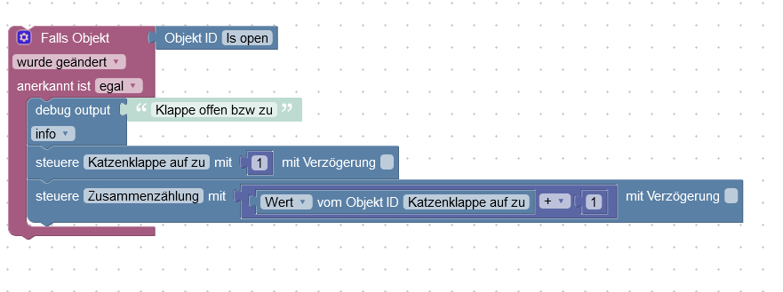

      Guten Abend zusammen
      ich habe mir dieses Blockly zusammen gebastelt in der Hoffnung das es funktioniert... aber es zählt nicht über 2 hinaus
      wo liegt der Fehler?

        oFbEQnpoLKKl6mbY5e13 @rubi007 last edited by
        @rubi007
        Du setzt es beim Auslösen des Triggers ja immer wieder auf 1 zurück.

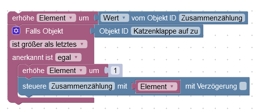

          versuch mal so:
          das Objekt im "value of" und "control" Baustein ist "zusammenzählung"
          der Trigger geht auf die Katzenklappe.
          Durch den Trigger auf "ist grösser als vorher" bekommst du genau einen Zählwert pro Auf/Zu paar.
          A.
            rubi007 last edited by rubi007
            @asgothian
            geht leider immer noch nicht

              oFbEQnpoLKKl6mbY5e13 @rubi007 last edited by oFbEQnpoLKKl6mbY5e13
              @rubi007
              Jetzt wird ja nicht mehr auf "is open" getriggert.
              Unter der Voraussetzung, dass ich verstanden habe, was du erreichen möchtest, nämlich dass du zählen möchtest, wie oft die Katzenklappe geöffnet und geschlossen wird:
              Im Trigger oben auf das Objekt "is open" triggern. Die Objekt IDs im Steuere-Block auf zum Beispiel Zusammenzählung stellen.
                rubi007 @oFbEQnpoLKKl6mbY5e13 last edited by
                @ofbeqnpolkkl6mby5e13
                moin...
                muste von wurde geändert auf ist war einstellen, weil er sonst doppelt zählt,
                jetzt geht es
                Vielen Dank !
