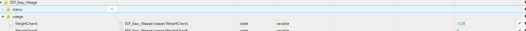

          Da das aber durch kohlensäurehaltige Getränke dann durchaus Abweichungen geben könnte, habe ich mir nun gedacht, das über eine Wägeezelle zu machen. Diese habe ich bereits in den IOBroker eingebunden.

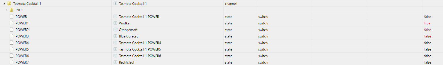

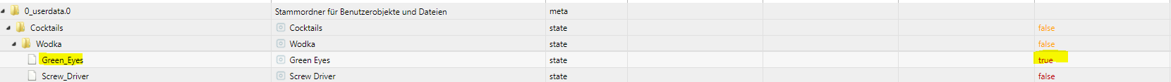

          Das sind meine Datenpunkte:
          Auswahl Cocktail über VIS:
          Die einzelnen Pumpenrelais: (Da ich noch in der Planungsphase bin sind das erst ein paar):
          Und die Daten der Wägezelle:
          Also angenommen mit Buttondruck auf Green Eys soll Power1 (Wodka) so lange aktiv sein, bis die Wägezelle meinentweg 100 ausgibt. Dann startet die nächste Pumpe bis die Wägezelle 120 ausgibt etc.
