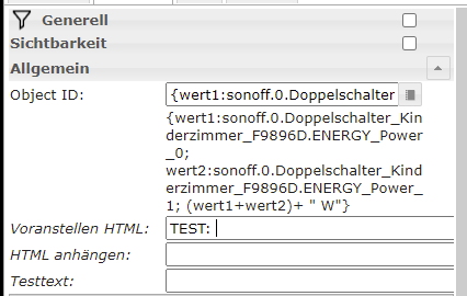

          Meintest du dieses Widget:
          Ich hab es nun so eingefügt:
          Angezeigt wird mir gar nichts.
          Hab es auch mit "basic number" (ergibt: NaN) und "basic html" (ergibt: wert1+wert2 =aber hintereinander) probiert. Also das kann auch nicht richtig sein. Ist es heute schon zu spät oder mach ich was falsch? 😞
          Lg, Jürgen

              laut https://forum.iobroker.net/topic/1248/bindings-of-objects-berechnungen/3 darf ich diese Berechnungen nicht in der "Object ID" verwenden. Daher klappt das auch nicht, aber habe ich auch im Screenshot gezeigt...
              In einem "basic HTML" Widget habe ich es nun unter html drinnen:
              {wert1:sonoff.0.Doppelschalter_Kinderzimmer_F9896D.ENERGY_Power_0; wert2:sonoff.0.Doppelschalter_Kinderzimmer_F9896D.ENERGY_Power_1; (wert1)+(wert2)} W
              Das ergibt mir nun aber in der Ausgabe "Wert1+Wert", also nur die beiden Zahlen hintereinander gereiht. Wenn ich aber subtrahieren würde, also so:
              {wert1:sonoff.0.Doppelschalter_Kinderzimmer_F9896D.ENERGY_Power_0; wert2:sonoff.0.Doppelschalter_Kinderzimmer_F9896D.ENERGY_Power_1; (wert1)-(wert2)} W
              Dann werden die beiden Werte voneinander abgezogen.
              Jetzt verstehe ich gar nichts mehr, wieso und wo ist der Denkfehler?
              Wieso kann ich das übrigens nicht in einem "basic number" Widget machen?
              Lg, Jürgen

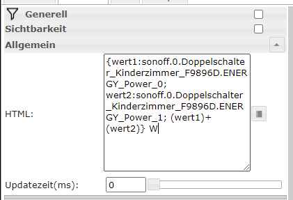

                  z.B. Wert 1 = 10, Wert 2 = 5, Ergebnis: 105
                  z.B. Wert 1 = 10, Wert 2 = 5, Ergebnis: 5

                        Ich habe nun in einem "basic HTML" Widget im Feld HTML nun folgendes:
                        {wert1:sonoff.0.Doppelschalter_Kinderzimmer_F9896D.ENERGY_Power_0; wert2:sonoff.0.Doppelschalter_Kinderzimmer_F9896D.ENERGY_Power_1; ((wert1)+(wert2))}
                        Es setzt aber nur die Strings aneinander... 😞
                        Ich bin auch nicht auf ein "basic HTML" gebunden. Gäbe es einfachere und funktionelle Möglichkeiten mit "basic number" oder einem anderen Widget? Es muss eigentlich nur auf einem VIS anzeigbar sein. Mehr will ich momentan nicht, da die Werte nur informativ angezeigt werden sollen ...
                        Soundy 1 Reply Last reply Reply Quote 0
