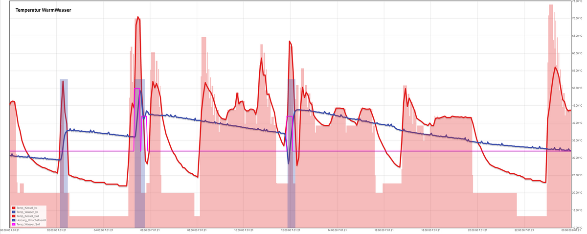

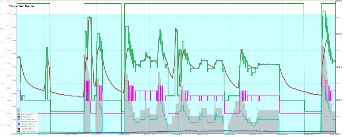

                  Ich nutze 2 Themenbereiche für die Steuerung. Zum einen steuere ich die Warmwasseraufbereitung. Dafür steuere ich die Solltemperatur im Kessel. Im Idle ist diese auf 32 °C gestellt. Wenn die Temperatur im Warmwasserspeicher in kurzer Zeit stark abfällt, wird die Solltemperatur (zB. 60 °C) angehoben, und die WarmWasser-Zirkulationspumpe angeschaltet. Wenn die Solltemperatur erreicht wird, wird die Solltemperatur wieder gesenkt. Beim Duschen fällt die Temperatur im Speicher so stark ab, dass diese erst wieder nach dem Duschen erreicht wird. Die Therme steuert den internen Rest von alleine. Des Weiteren gibt es einen Knopf um die Zirkulationspumpe zu starten. Dann wird der ganze Regelkreis getriggert.

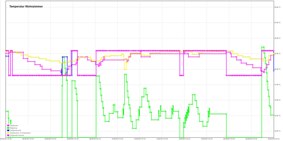

                  Die Heizung steuere ich über ein Heizungsventil im Wohnzimmer. In Abhängigkeit der Ventilöffnung, der Außentemperatur, sowie die Abweichung der Zimmer- zur Außentemperatur wird die Neigung und die Steigung der Heizkennlinie angepasst, mit dem Zeil, dass die Heizung möglichst konstant bei möglichst niedrigster Vorlauftemperatur durchläuft. Die Solltemperatur im Wohnzimmer ist festgelegt auf abwesend, anwesend-wach und anwesend-schlafend. Dies wird getriggert über Bewegungssensoren und Smartphone-Anwesenheit.
